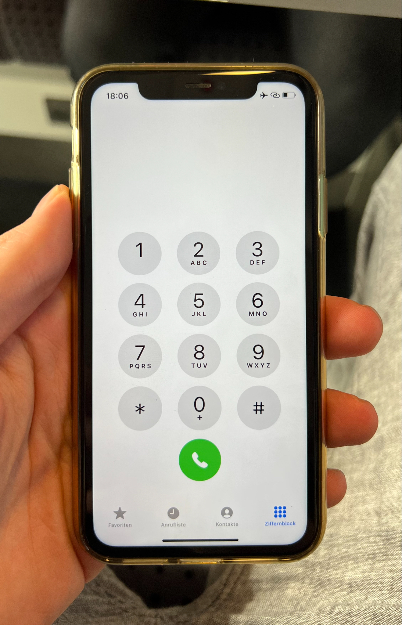

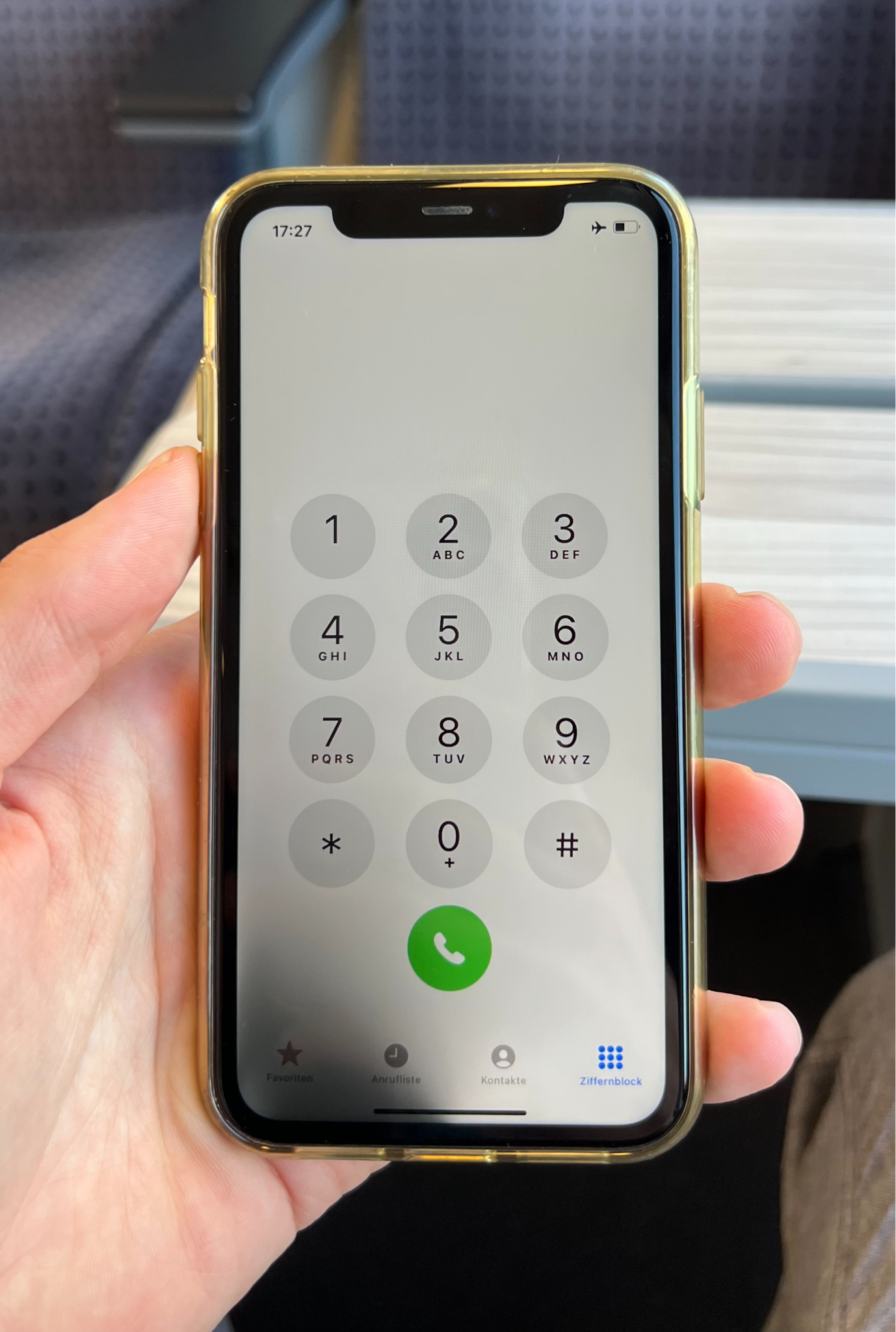

Ich habe vergangenes Wochenende ein voll funktionsfähiges iPhone 11 geerbt, das nur leider einen kleinen Schönheitsfehler hat:

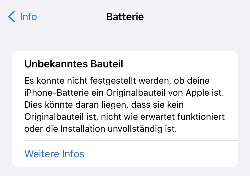

Ein kurzer Ausflug in die Systemeinstellungen gibt auch einen Anhaltspunkt, wo dieser Schatten seinen Ursprung genommen haben könnte:

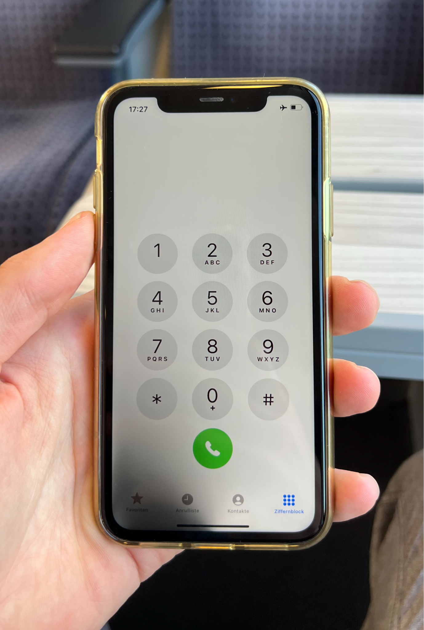

Zudem ist der Schatten auch nicht immer da, sondern (gefühlt) nur, wenn das iPhone länger im Standby war. Sobald ich nämlich den 3D Mark WildLife starte geht der Schatten irgendwann während des Benchmarklaufs einfach weg, wobei der Bildschirm im selben Moment auch insgesamt heller wird:
Meine erste Vermutung war entsprechend, dass der Techniker beim inoffiziellen Tausch des Akkus das Display nicht wieder vernünftig ans Logikboard angeschlossen hat und dadurch ein Wackelkontakt o.Ä. entstanden ist. Diese Vermutung wurde von meinem lokalen Apple Store, der gestern freundlicherweise mal unentgeltlich im iPhone-Inneren nach dem Rechten geschaut hat, allerdings widerlegt: "alles korrekt angeschlossen, Display-Test hat auch keine Fehler zu Tage gefördert, sollte eigentlich funktionieren".
Die nächste Vermutung ist daher, dass der Akku an sich einfach nicht gut ist und aufgrund von Spannungsschwankungen im "kalten" Zustand o.Ä. einfach nicht genügend Saft für das Display bereitgestellt wird. Macht das Sinn? Bzw. habt ihr noch eine Idee, was der Fehler sein könnte?
