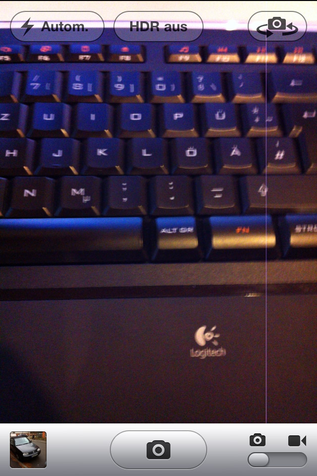

habe ein Problem mit meinem iPhone 4. Wenn man die Kamera öffnet, ist an der rechten Seite immer ein Streifen über das ganze Display (Screenshot im Anhang).
Wenn ich auf die Video-Kamera umschalte, ist der Streifen weg und bei der Frontkamera ist auch kein Streifen zu sehen. Sonst ist auf dem Display auch kein Streifen.

Wenn der Strich nur während der Fotofunktion auftacht würde ich mal nicht auf einen Hardwaredefekt tippen
Ich würde das so machen wie Kingfisher.
Erstmal wieder Herstellen alles und ohne apps, ohne alles ausprobieren.
Dann mit Update checken und wenn das alles nicht hilft, direkt umtauschen.
Ich schon, ich schätze das ist vergleichbar mit dead/stuck Pixeln beim Monitor. Nur sind die eben auf dem Sensor. Habe bei meiner alten Digicam auch so nen nervigen roten Pixel, der immer auf jedem Foto sichtbar ist.
Achja, ist der Streifen auch auf den geschossenen Fotos zu sehen? Wenn nicht, dann könnte es tatsächlich nur ein Softwarefehler sein.

Ich habe mit der Kamera vielleicht fünf Bilder gemacht und 1-2h später war der Strich da. Es waren ganz normale Bilder ohne jegliche Sonneneinstrahlung etc^^
Ich probiere jetzt mal das iPhone wiederherzustellen; mehrfache Reboots haben nichts gebracht. Ich habe schon alternative Fotoprogramme heruntergeladen und dort ist ebenfalls der Fehler.
Der Fehler ist sowohl auf den geschossenen Bildern, als auch beim Fotos machen. Ich vermute auch einen Hardwaredefekt. Jetzt teste ich erstmal nach Wiederherstellung.
Ich habe mein iPhone gerade wiederhergestellt und ohne das Backup draufzuziehen die Kamera gestartet. Das Problem besteht immer noch und deswegen werde ich morgen den Apple Support kontaktieren. Ein Software-Problem kanns nicht mehr sein :rolleyes:
