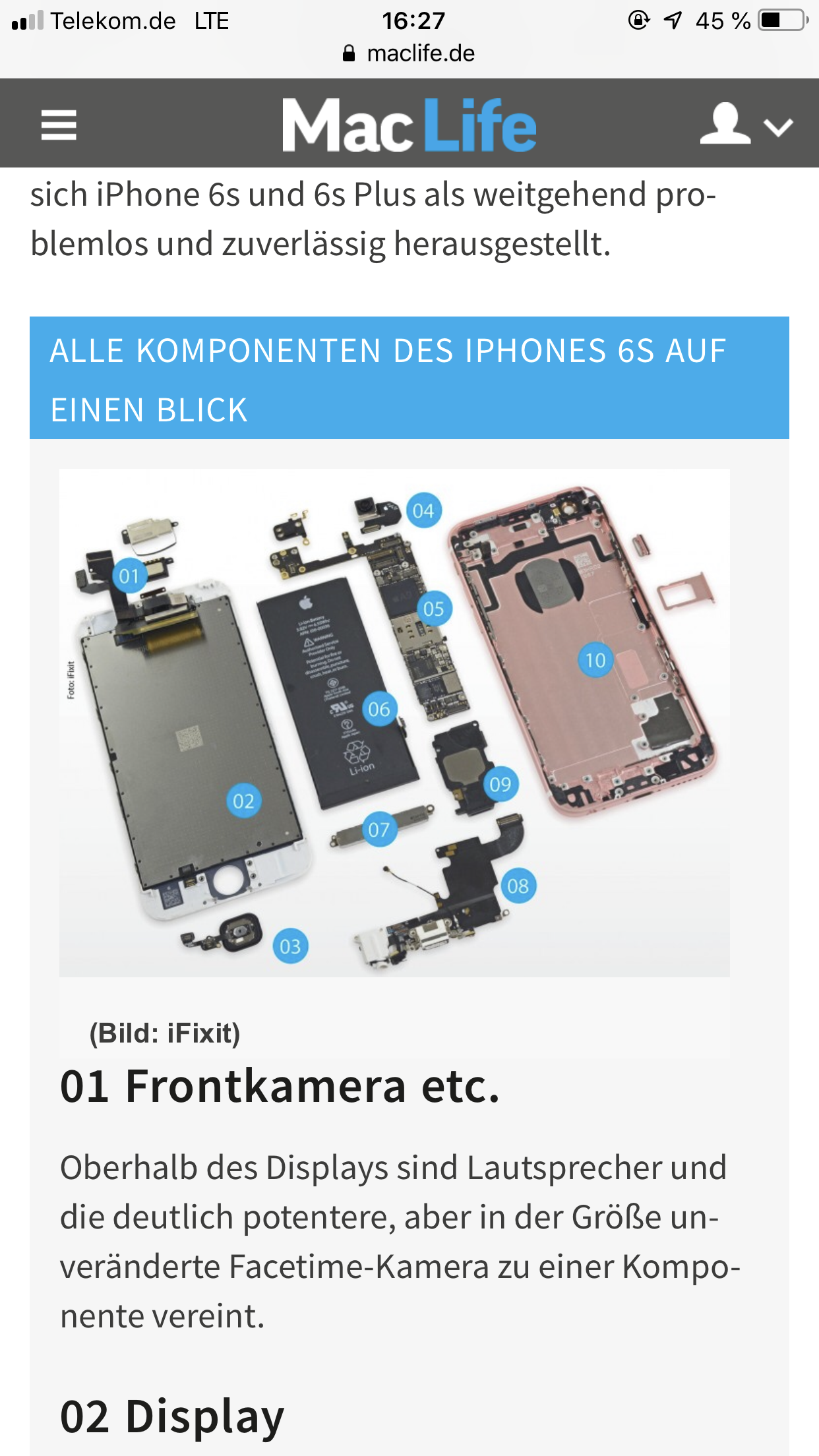

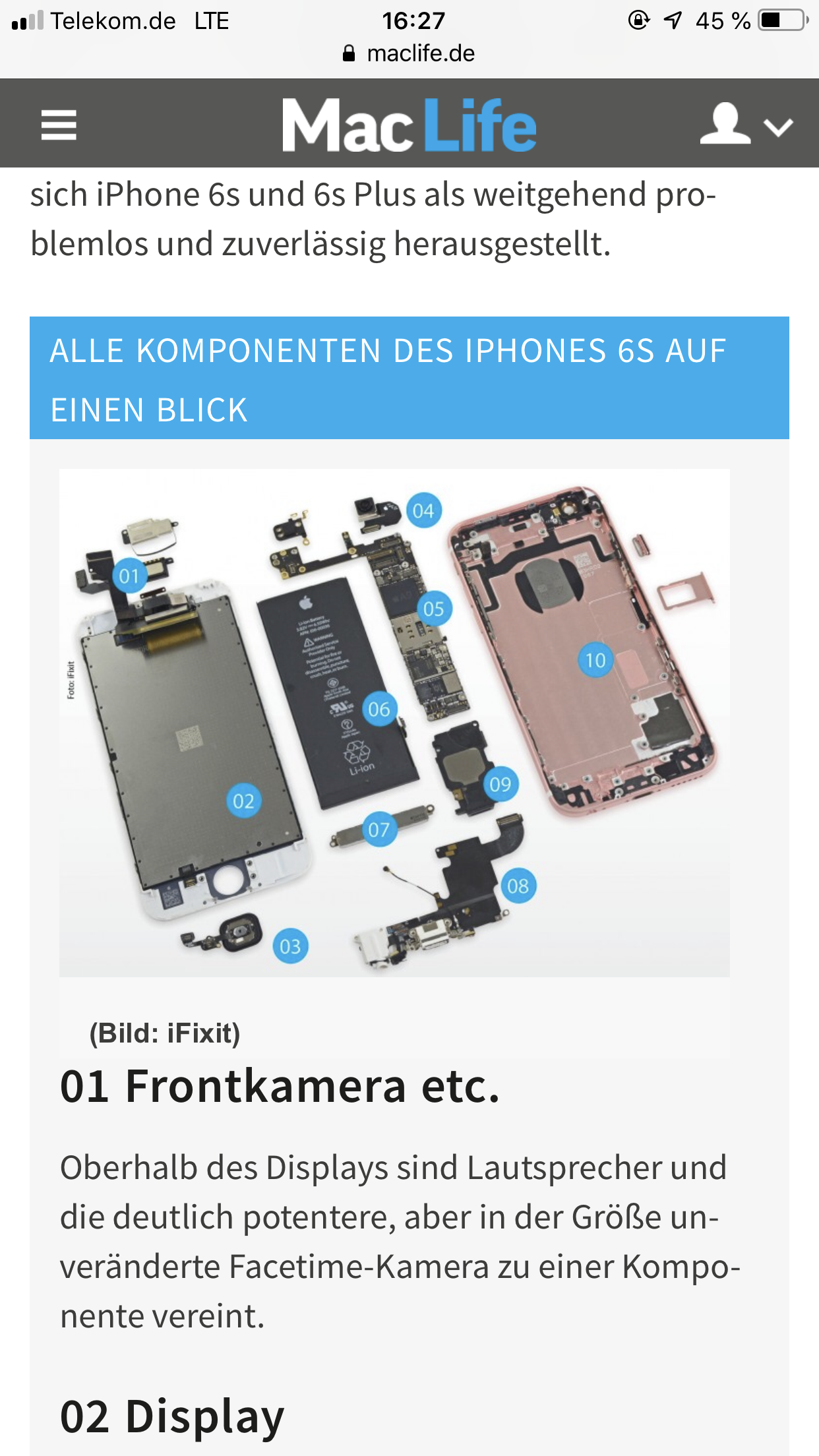

Wenn ich mir das Bild anschaue
Kann es nur der Akku sein der heiß wird. Der A9 sitzt quasi unter der Kamera. Das die Taptic Engine Amok läuft halte ich für unwahrscheinlich.
Ist der Akku irgendwie deformiert oder sieht komisch aus?
Edit:
