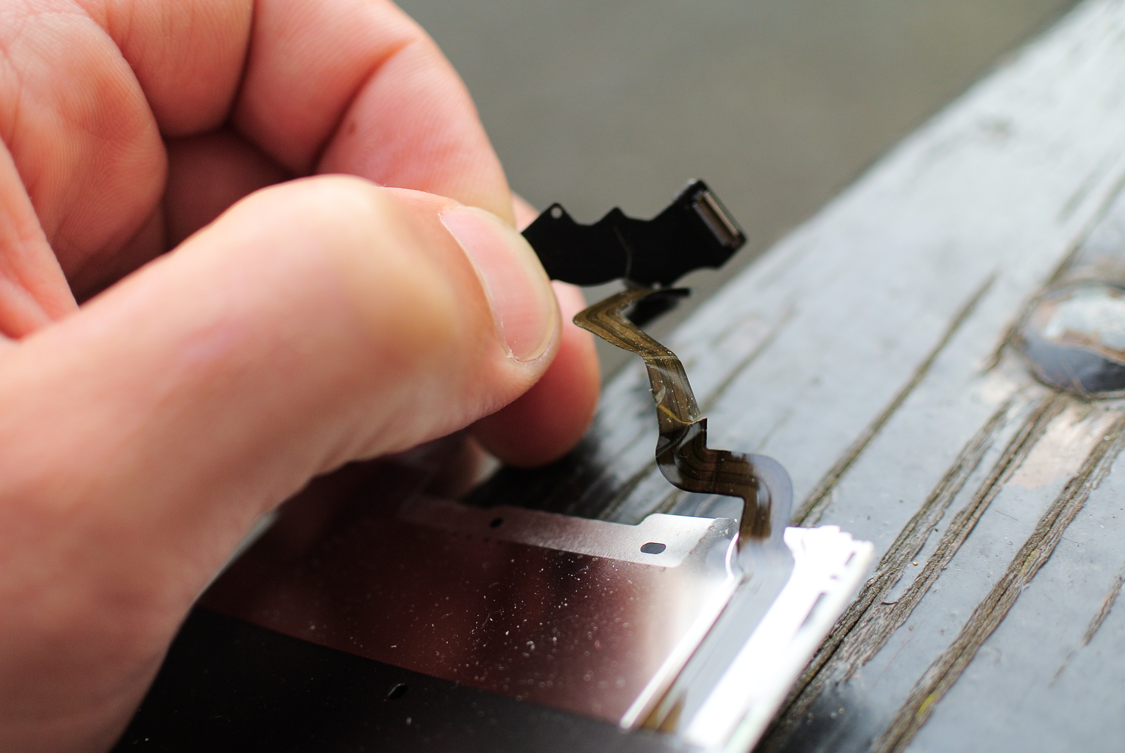

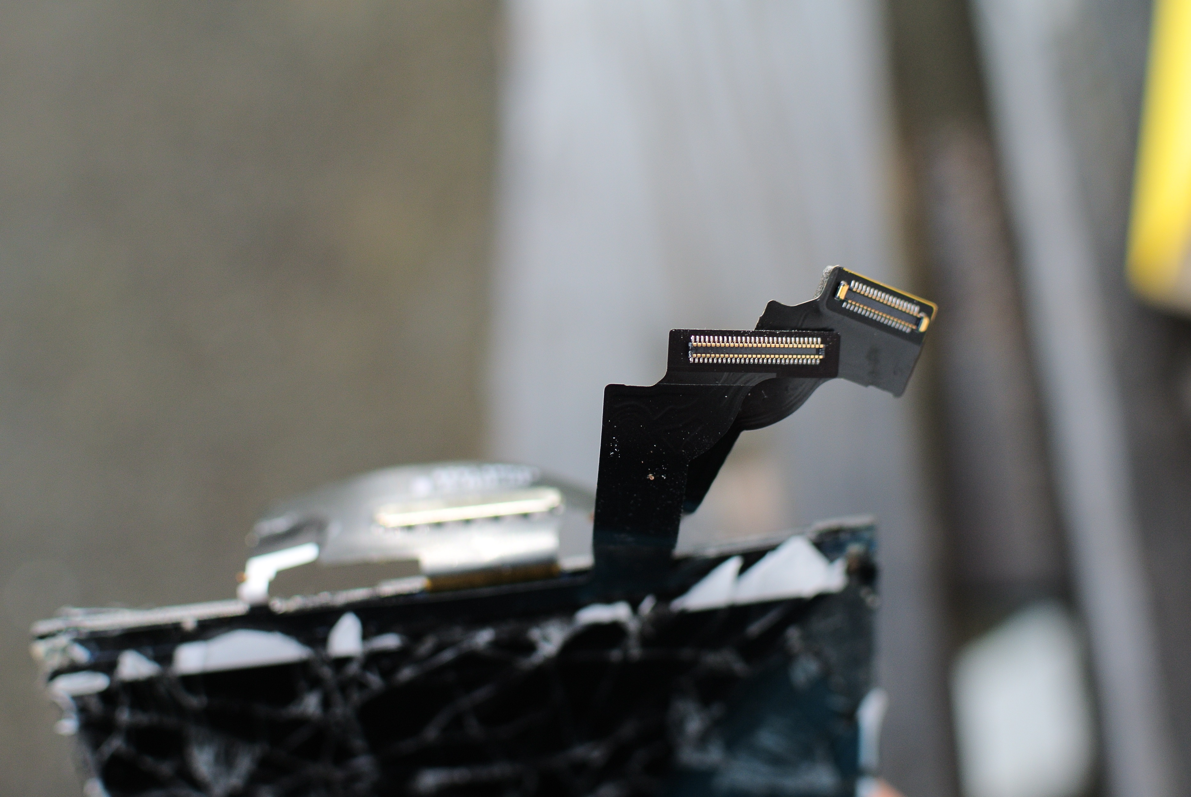

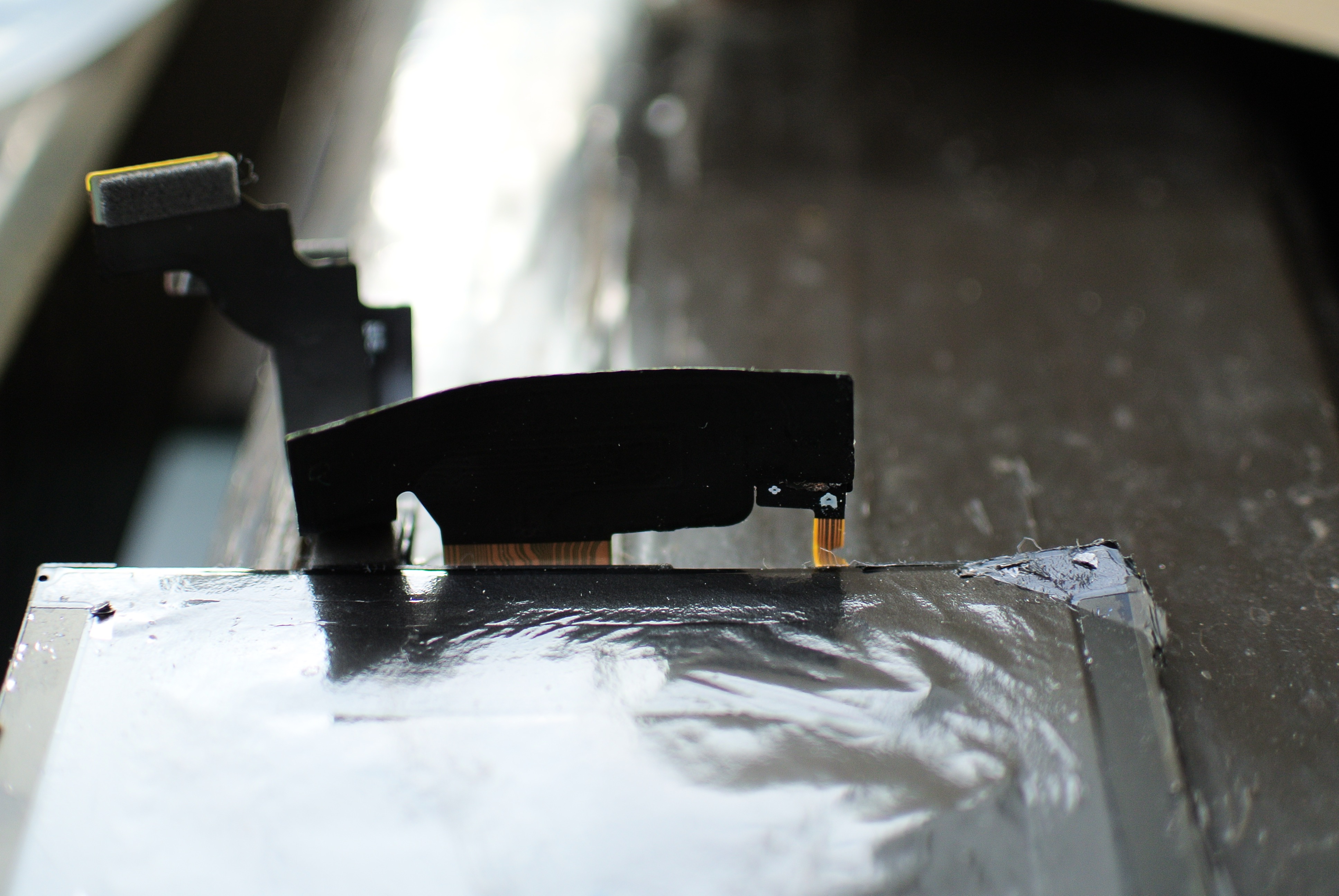

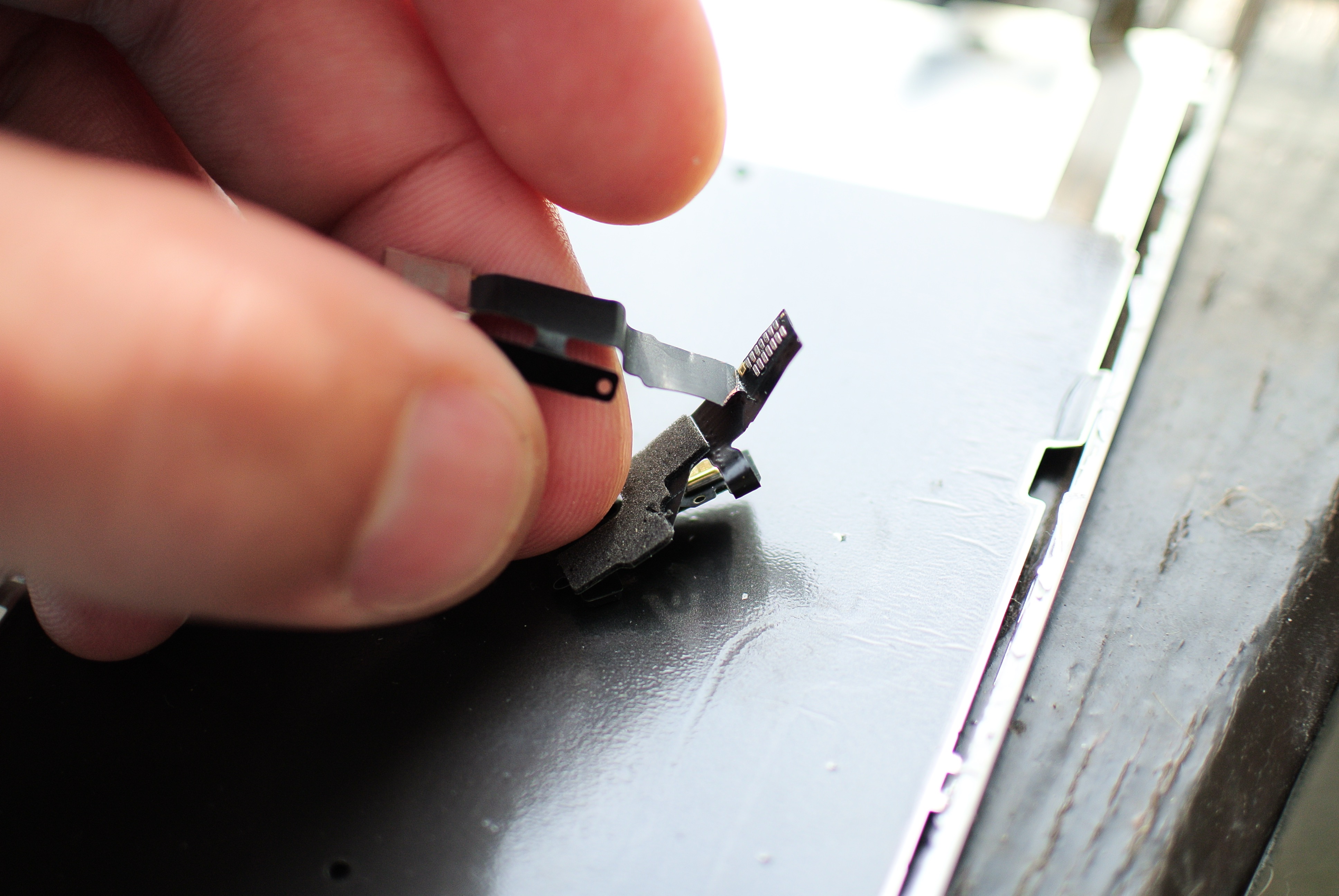

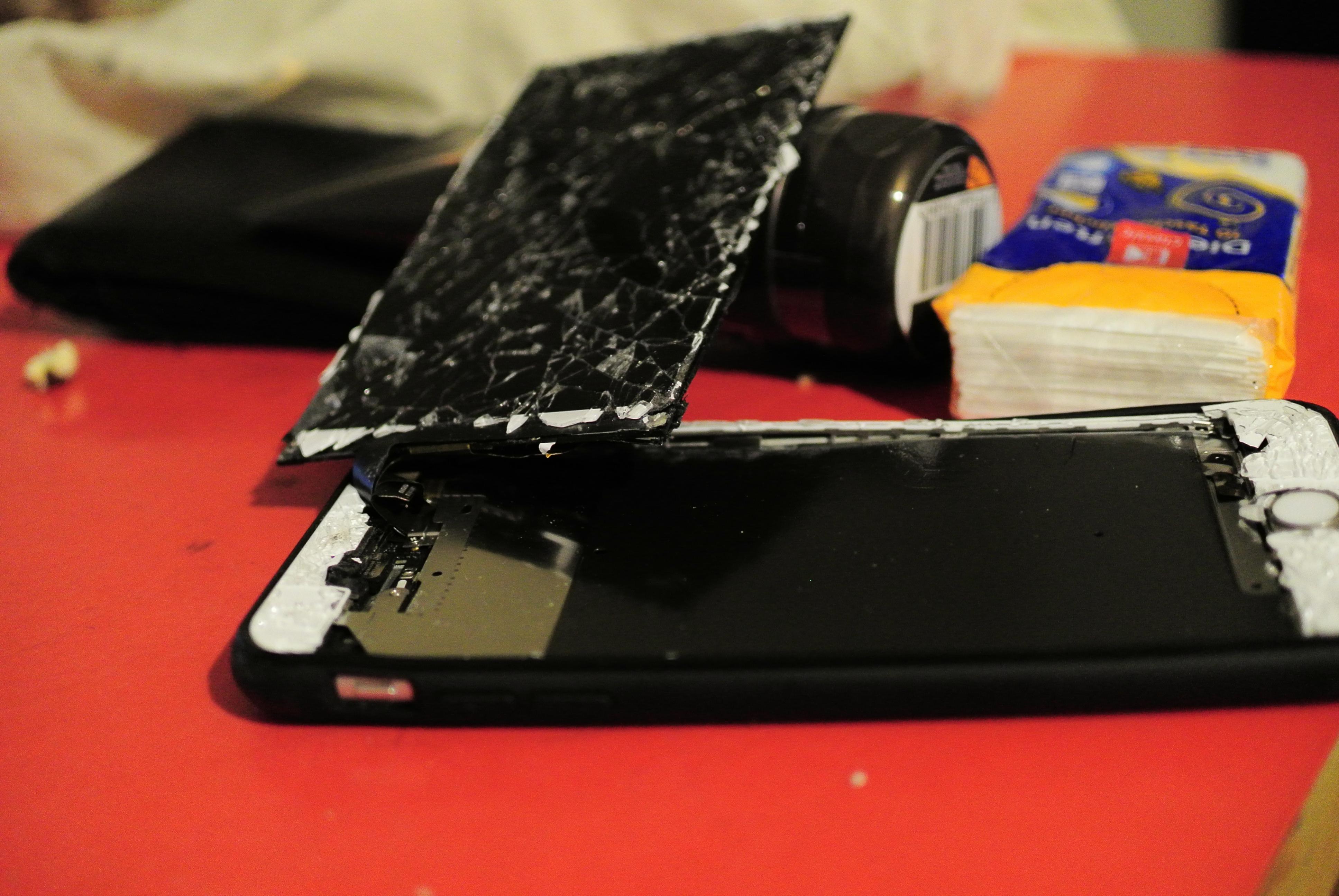

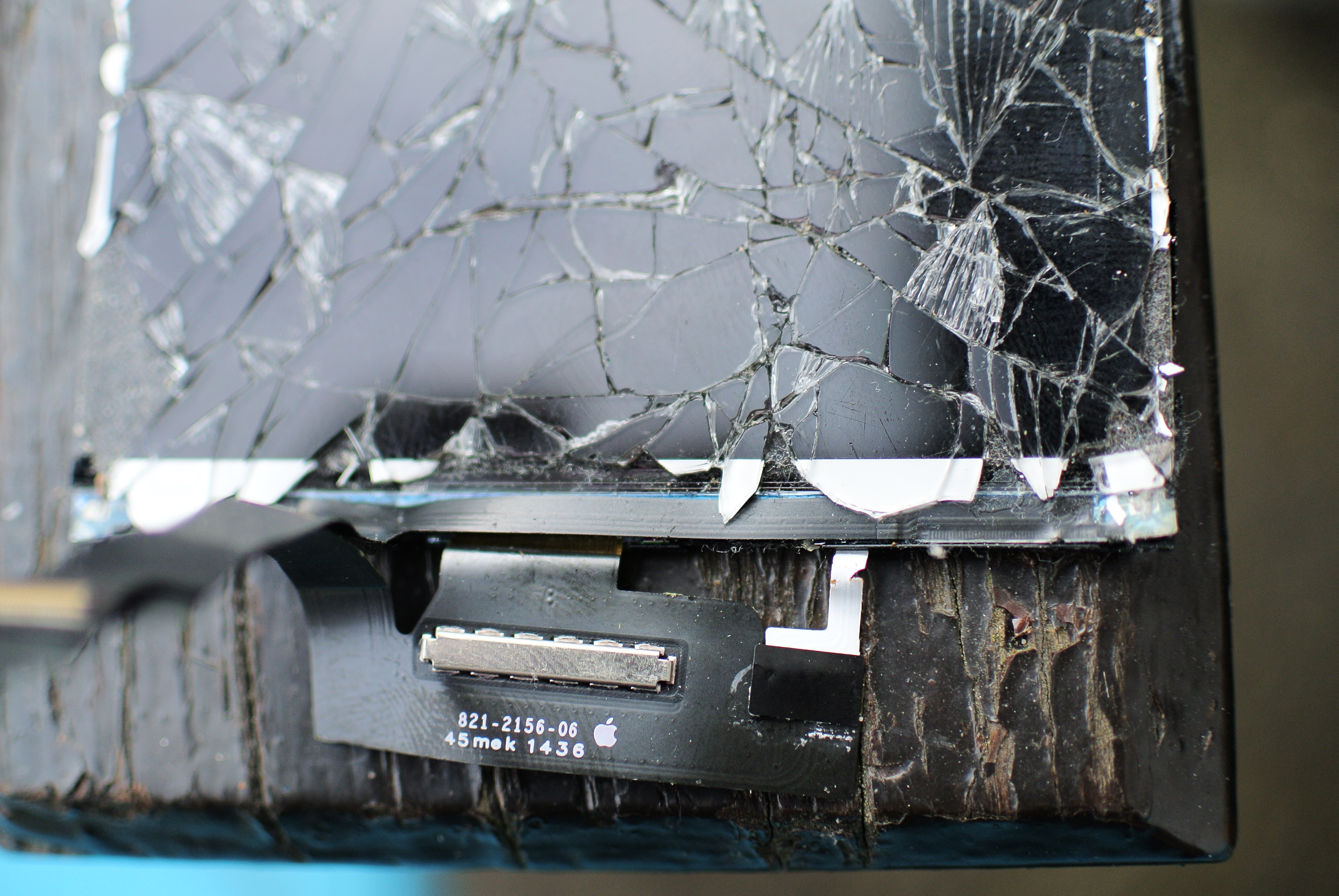

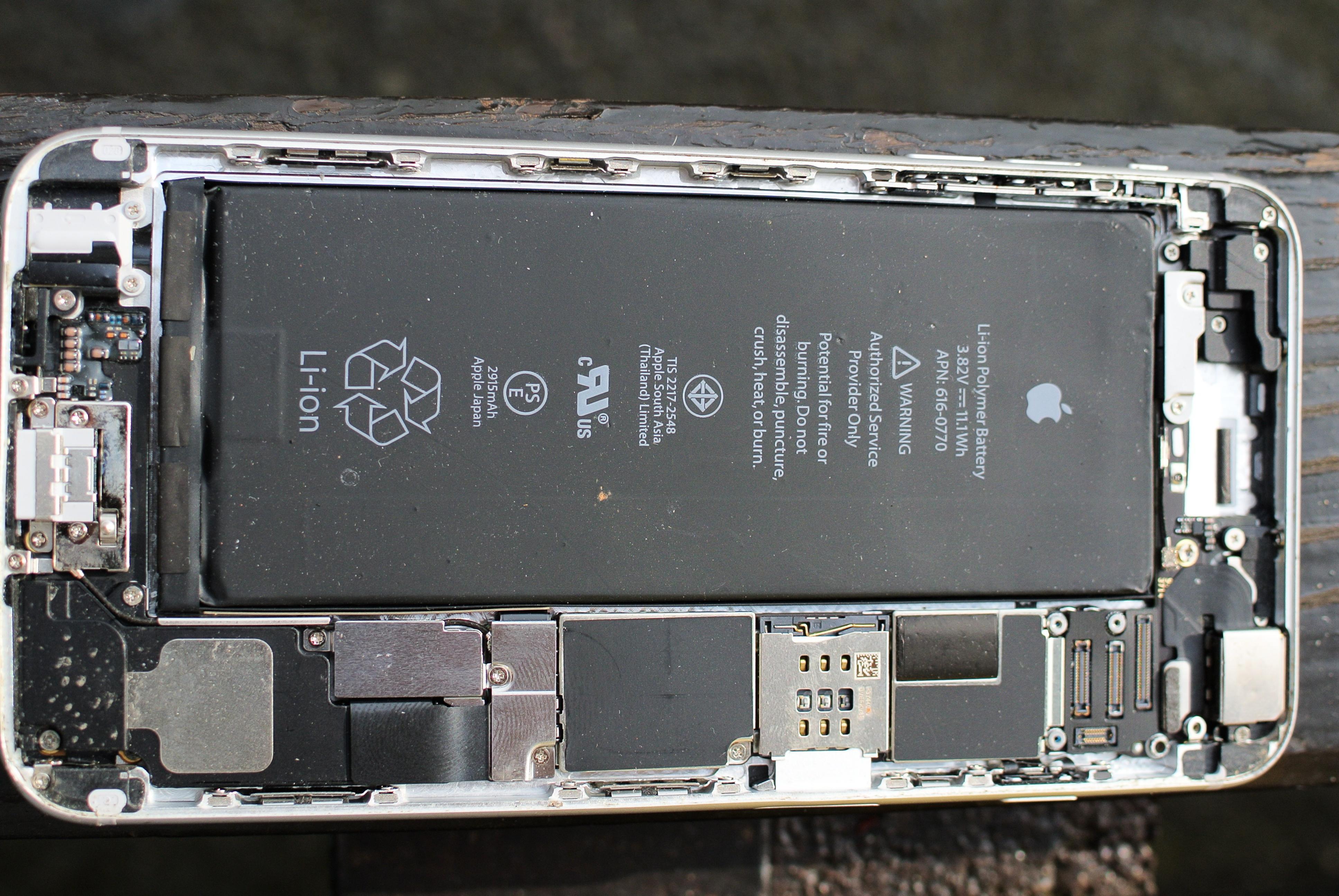

Ich habe mein iPhone 6 Plus zerstört. Die Frage ist, ob es möglich ist das Gerät mittels neuem Display zum Leben zu erwecken.?! :rolleyes:

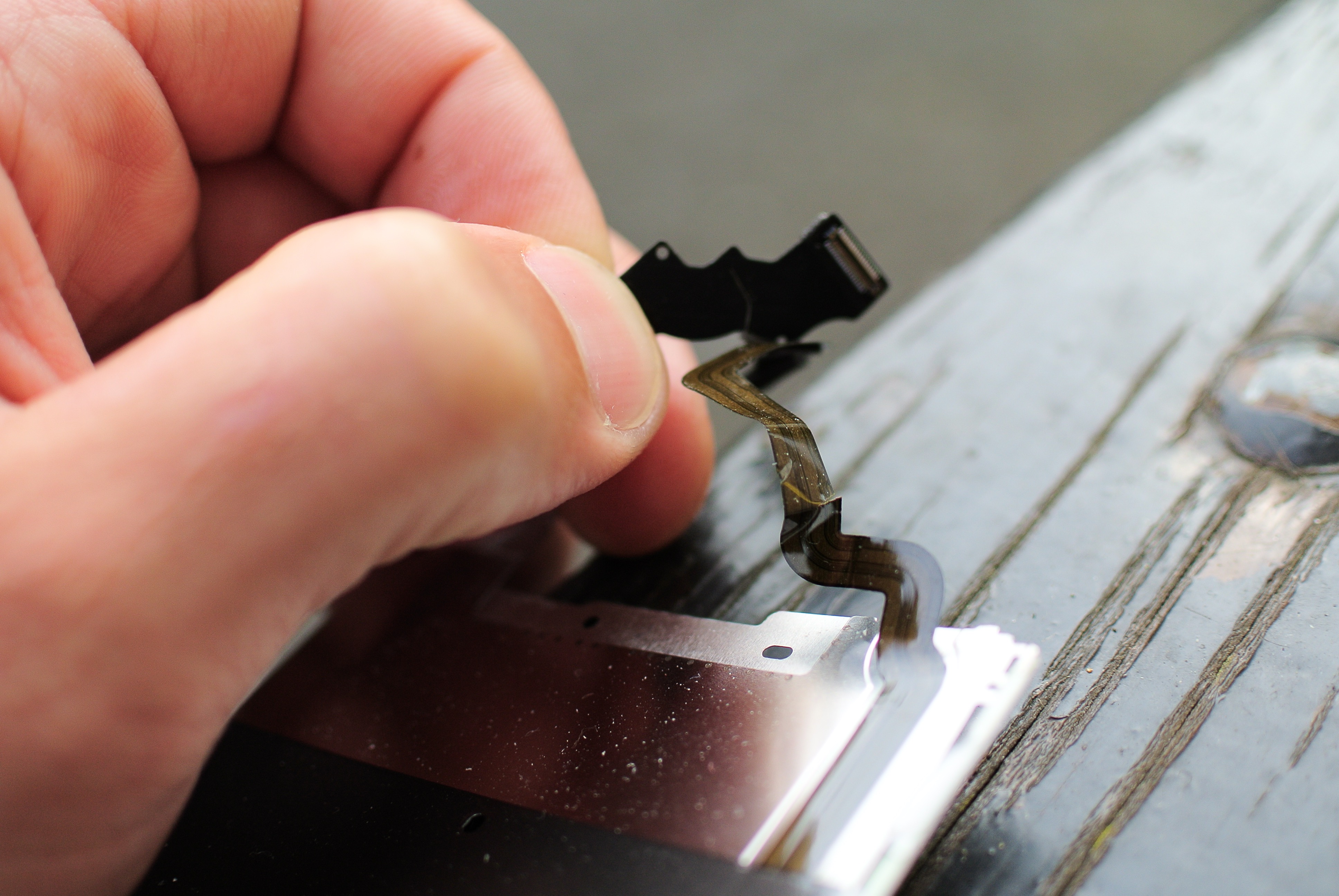

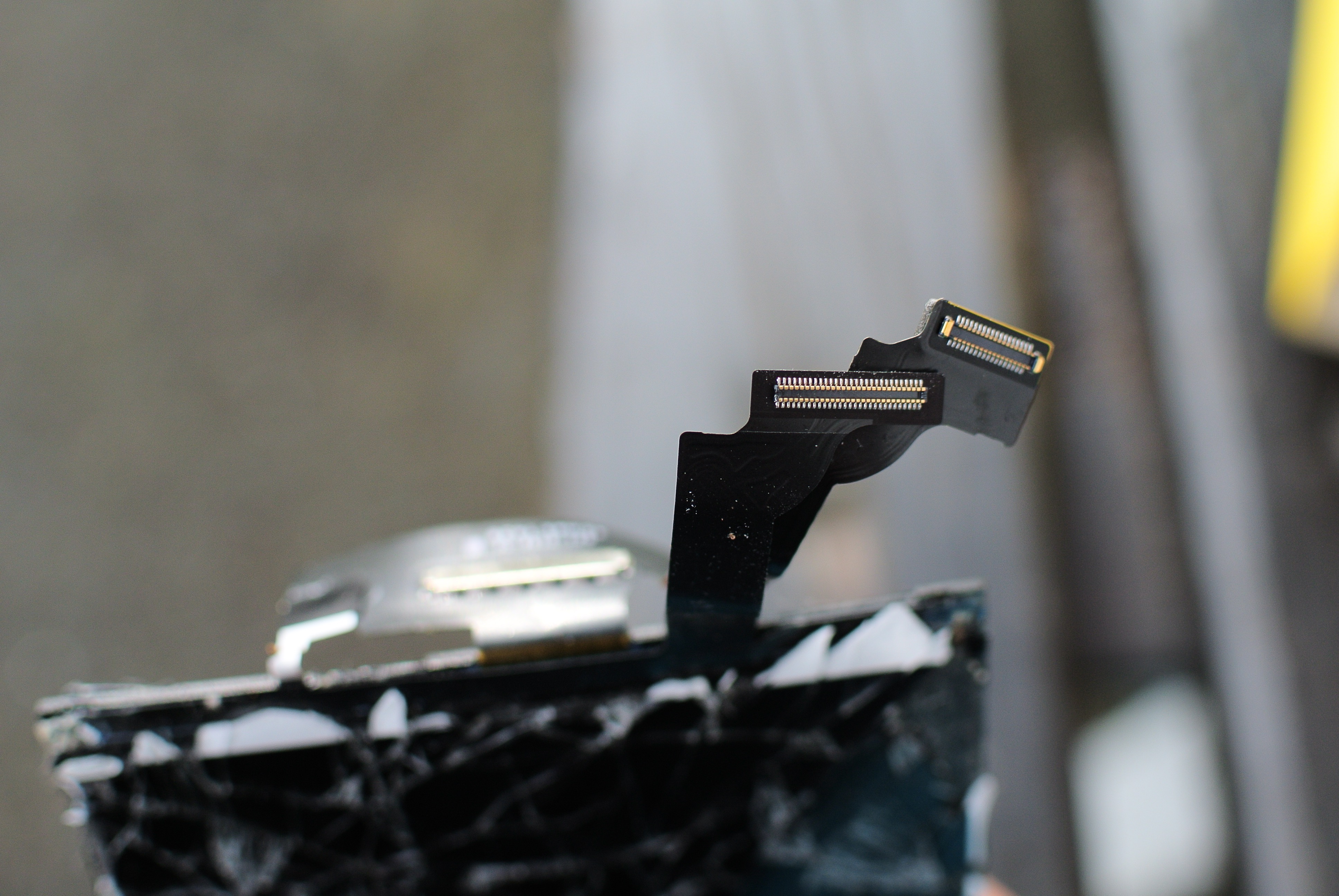

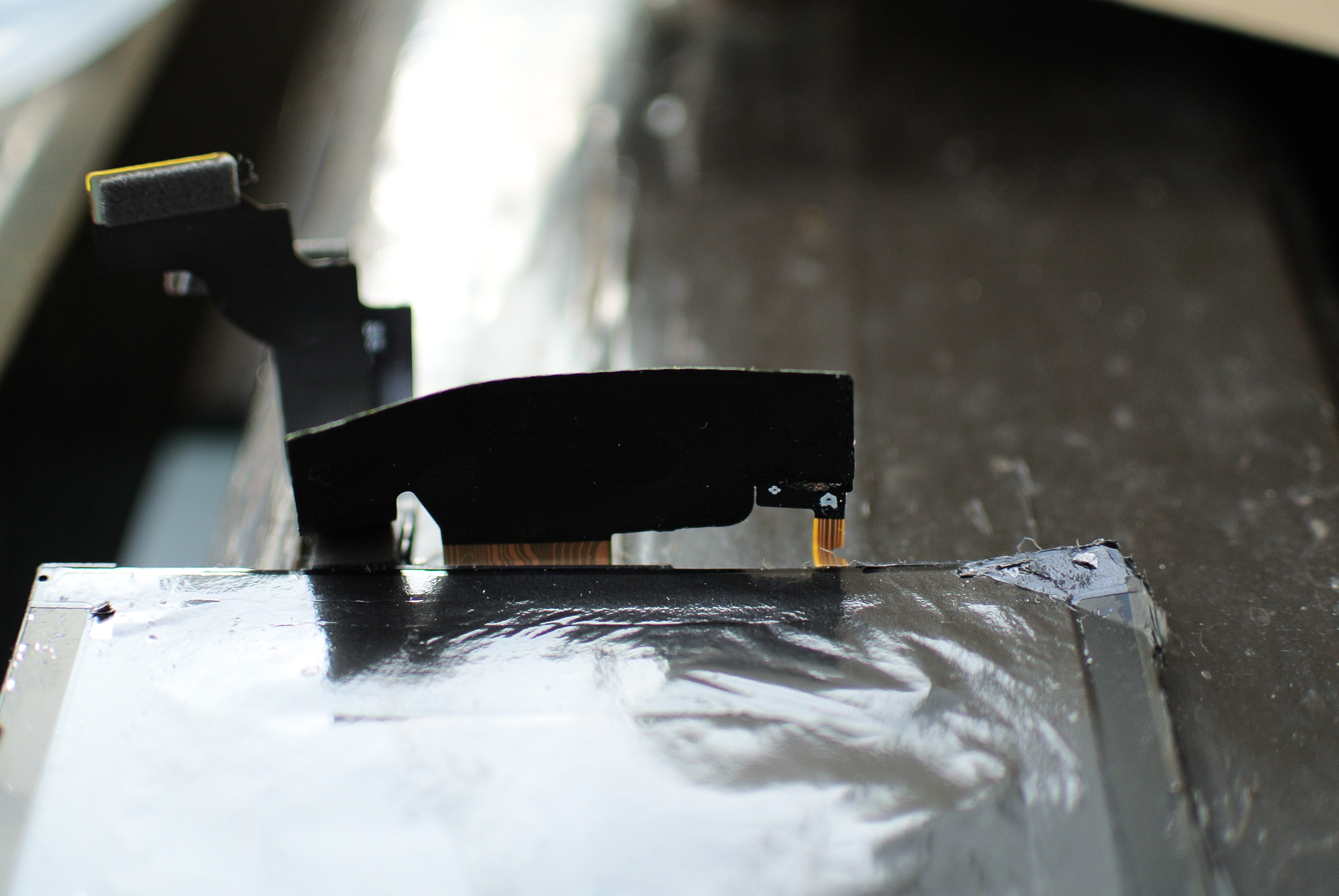

Info's bräuchte ich auch bezüglich der Flachkabel, auf 2 Fotos sind kleine Risse zu erkennen, bei denen ich nicht, weiß ob die normal sind, oder ob da das Kabel kaputt ist.

Und wie ich am besten rausfinden kann, ob das Gerät ansich überhaupt noch intakt ist.?

Lass das so geöffnet und bring das Gerät zum Apple Store. Die bauen dir ein neues Display ein. Du hast eh keine andere Wahl, wenn du ein Display von eBay kaufst wird sich dein Gerät sperren oder wenn du Glück hast geht nur der Home Button nicht.

Spielen die Schäden an den Kabeln keine Rolle? Sind die alle an nem neuen Display+Rahmen dran?

Wenn ich das Plus so ans Macbook anschließe, passiert nichts. Das dürfte wohl daran liegen, dass mindestens die Kabel von dem Rahmen mit dem Gerät verbunden sein müssen?
Oder bedeutet das schon, dass es kaputt ist?

Es ist richtig, nur Apple kann einen Homebutton am iPhone wechseln - finde ich auch nicht unbedingt gut (vor allem bei den dafür verlangten Preisen), aber so lange der Homebutton mit Flex-Kabel intakt ist, kann man auch inoffizielle Displays verbauen. Wichtig ist, dass man den Homebutton vom alten Display übernimmt. Bezüglich der abgerissenen Flex-Kabel: diese sind bei vollständigen Displays mit Sensoren und Co. meines Wissens alle beim Display dabei. Ich hätte jedoch eher bedenken, dass das iPhone durch Feuchtigkeit geschrottet wurde, es sieht nämlich im inneren ziemlich dreckig aus. Außerdem sind die Stecker für die Flex-Kabel am Mainboard relativ empfindlich und könnten durch das wohl nicht ganz vorsichtige Entfernen beschädigt worden sein.
Und vor allem, bevor du irgendwas am Gerät zu reparieren versuchst, bitte den Akku abstecken ;) und bitte auf die richtige Position der Schrauben achten, falls du vor hast das Display zu tauschen :)

Seit Fehler 53 bei falschen Homebuttons ausgegeben wird, startet das iPhone ohne Homebutton nicht mehr - im DFU-Modus müsste es jedoch auch ohne Display von iTunes erkannt werden. Funktioniert das auch nicht, dann kannst du wohl davon ausgehen, dass das iPhone komplett defekt ist.

So ein iPhone startet natürlich auch ohne Homebutton. Nur gab es Probleme beim Wiederherstellen der Software, wenn kein oder ein anderer Homebutton(-Flex) angeschlossen war (Hardwarecodierung). Meines Wissens ist Apple da mittlerweile zurückgerudert und der besagte Fehler, welcher das Phone sperrt, existiert nicht mehr (ohne Gewähr)
