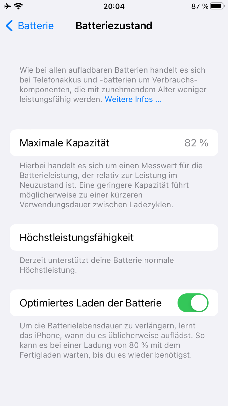

ich habe hier ein iPhone 6S dass von der Absturzproblematik bei niedrigen Akkuladestand betroffen ist. Laut Einstellungen hat der Akku aber noch 82% Kapazität. Trotzdem scheint er ja nicht ganz okay zu seien.
Sollte hier nicht die Drosselung von Apple greifen um Lastspitzen und somit Abstürze zu vermeiden?

Ich habe den Akku schon mehrmals komplett leer laufen lassen und wieder vollgeladen. Die Abstürze treten so ungefähr ab 30% Ladestand auf bei Raumtemperatur. Mir geht es hier auch weniger darum die Abstürze abzustellen sondern mich interessiert mehr warum iOS hier den Akku nicht als defekt erkennt. In den Einstellungen steht eben dass der Akku noch seine Hochleistungsfähigkeit besitzt was ja nicht stimmt.
Das ist eben dumme Software. Die erkennt nur bestimmte Alterungsprozesse. Deinen eben nicht. ;)
Dein Akku ist zumindest hin. Egal ob da jetzt 50, 90, oder 100% stehen
Reaktionen: Slayn
In den Einstellungen findet man in den Analysedaten die entsprechenden Logs. Die Abstürze werden von iOS aufgezeichnet. Da muss ja kein komplexer Alterungsprozess des Akku erkannt und analysiert werden. Das System sieht die einbrechende Spannung und sollte doch die Hinweise entsprechend interpretieren. Dafür hat Apple die Drossel ja entwickelt. Nun kann man diese aber leider auch nicht manuell aktivieren.
