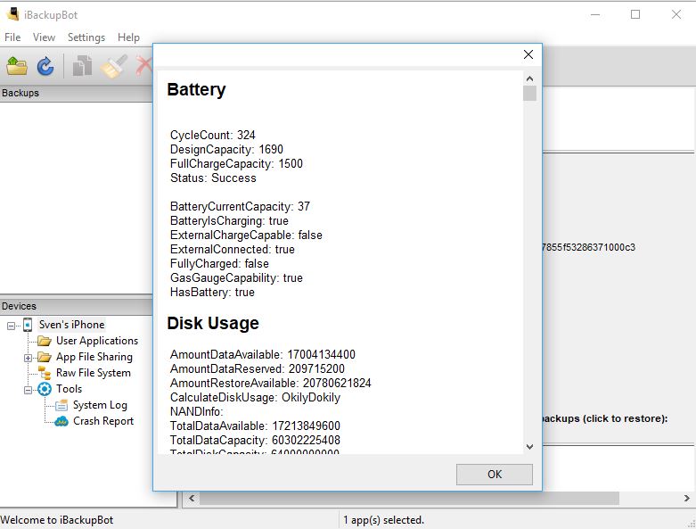

Hi,
ich habe da mal eine Frage bezüglich meines Akkus. Es handelt sich um ein iphone 6s.
Ich möchte noch erwähnen, dass ich von dem Akku Problem (Austauschprogramm von Apple) nicht betroffen bin.
Ich habe mein iphone mit dem Windows Programm iBackupBot ausgelesen. Es zeigt mir 324 Ladezyklen an und eine Kapazität von 1500 (Original wären 1690). Also doch schon ein Verlust der Akkuleistung. Ich habe das iphone im Mai 2016 gekauft. Auch das Programm Battery Life zeigt mir auf dem iphone die selben Werte an. Ich gehe davon aus, dass es stimmt. ist das schon ein Grund bei Apple wegen einem Akku Tausch anzufragen?
Nein. Übliche Schwankungen...

Verstehe deine Frage nicht, ist doch ganz normaler Verschleis?! 190 mAh Verlust in einem Jahr ist doch top.
"Die Apple-Garantie deckt Batteriedefekte ab, jedoch nicht den Verschleiß, der im Rahmen des normalen Gebrauchs auftritt.
Falls Ihr Gerät durch die Garantie, AppleCare+ oder Gewährleistungsrechte abgesichert ist, ersetzen wir die Batterie kostenfrei, vorausgesetzt, diese hält weniger als 80 % ihrer ursprünglichen Kapazität." (https://support.apple.com/de-de/iphone/repair/battery-power)
Da AppleCare+ zwei Jahre läuft, sollte der Akku nach weniger als zwei Jahren noch mehr als 80% haben, kann in dieser Zeit kostenlos getauscht werden (Für heavy User ist das ziemlich wahrscheinlich, aber AppleCare+ kostet aktuell 149€ und ein Batterieaustausch bisschen über 100, also sollte man nicht nur wegen eines eventuellen Batterieaustauschs dieses Care+ kaufen).
