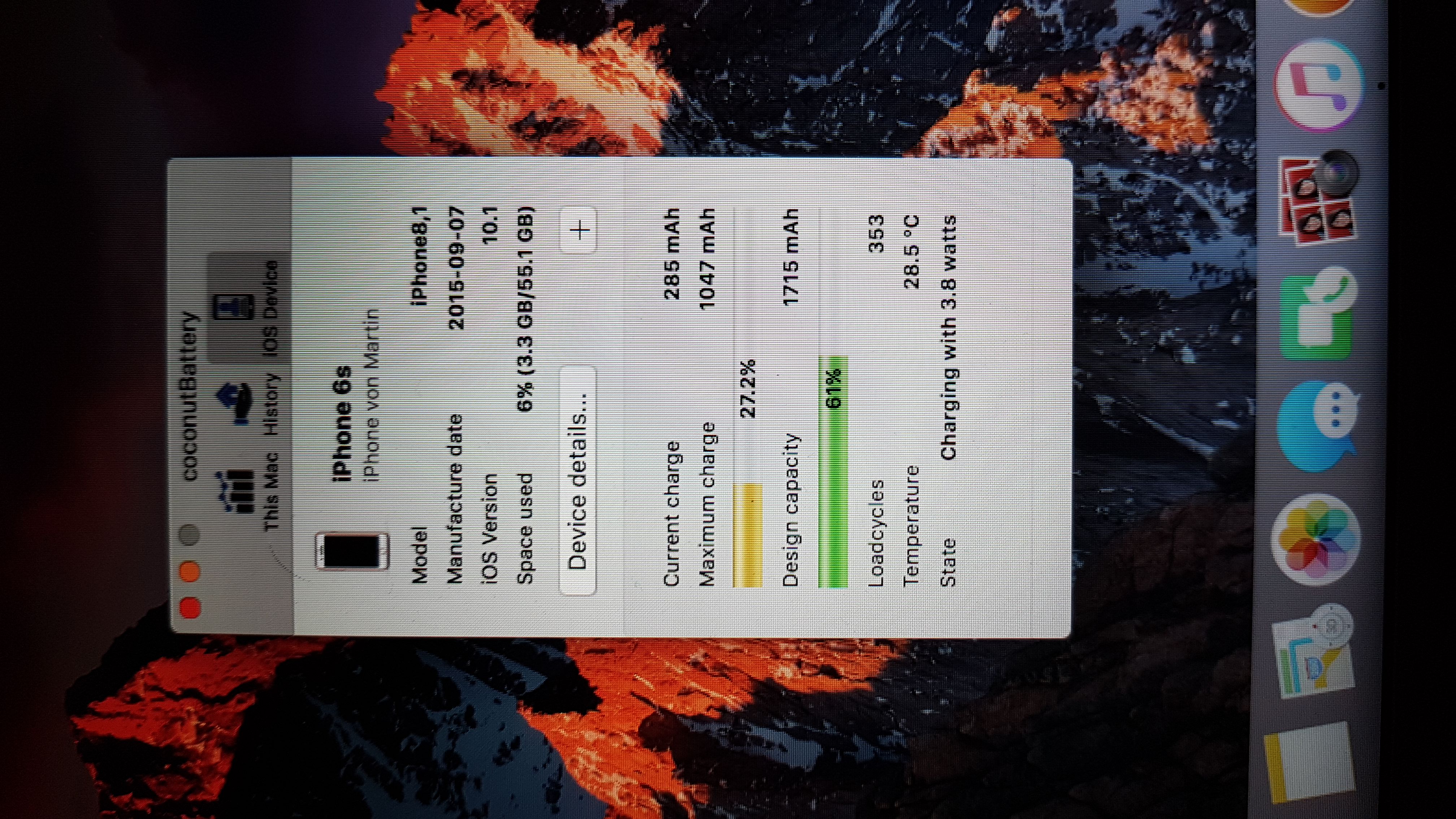

Mein Iphone 6s Akkus ist im Eimer, siehe Anhang. Leider bin ich knapp aus der Garantie und habe die Probleme auf IOS 10 geschoben.
Hat jemand einen Tip wo man vernünftige Akkus bekommt? Den Ebay angeboten für 14,90€ traue ich nicht, vor allem da dort keine Kundenrezensionen sind :(

Was heißt im Eimer? Merkst du real einen Nachteil, oder bist du einfach unsicher wegen der nichtssagenden "Benchmark"-Zahlen?
Wenn letzteres, dann lass alles so wie es ist. 1 Jahr ist doch kein Alter für einen Akku.
Und wenn man das Geld für ein iPhone hat, sollte man auch garantiert nicht am Akku sparen sondern einen originalen von Apple nehmen. Dementsprechend würde ich dann den Apple-Support kontaktieren oder in einen Apple-Store fahren.
@Diamdomi laut dem Tool 1047mAh, im Eimer heisst, das das Telefon maximal einen halben Tag bei normaler Nutzung durchhält.
Es geht teilweise bei 30% Akku Anzeige aus, wenn ich das Telefon das wieder anschalte hat es dann eine komplett andere Akkuanzeige.
Letze Woche hatte ich folgendes Phänomen: Akku bei 23% ans Ladegerät gehangen, dann ging die Akkuanzeige bis auf 17% runter und danach wieder hoch. Ich habe es mehrmals neu kalibriert, ohne Erfolg. Die Probleme sind seit ca. 8 Wochen und werden immer massiver.

Habe eben mit Apple telefoniert, aus dem Support der Mitarbeiter hat dann diesen Online Diagnose Check gemacht.
Laut Support ist der Akku in Ordnung (im grünen Bereich) Die aktuelle mAh Kapazität vom Akku konnte er mir nicht nennen, das würden Sie wohl nicht sehen können.
Alles über 80% wäre in Ordnung, angeblich würde es an der Software liegen und dafür gibt es demnächst einen Fix.
Sind wohl relativ viele Geräte von dem Phänomen betroffen.
So ganz glaube ich die Nummer aber nicht, laut Support wäre ich auch noch auf der Beta, habe aber das Beta Profil vor 4 Wochen bereits gelöscht. Und das Gerät als "neues" Ipone eingerichtet.
@Chico85, ah danke für den Hinweis... das war mir bisher auch nicht bewusst, dann warte ich mal auf das Update heute und entscheide dann was ich tue.
Scheisse, es lag wohl wirklich an der IOS 10 Beta... habe das Gerät gestern komplett neu aufgesetzt und das 10.1 Update installiert.
Aktuell bin ich bei 64% Akku und 2:10 DOT und 3:44 Standby... damit hätte ich nun wirklich nicht mit gerechnet.
