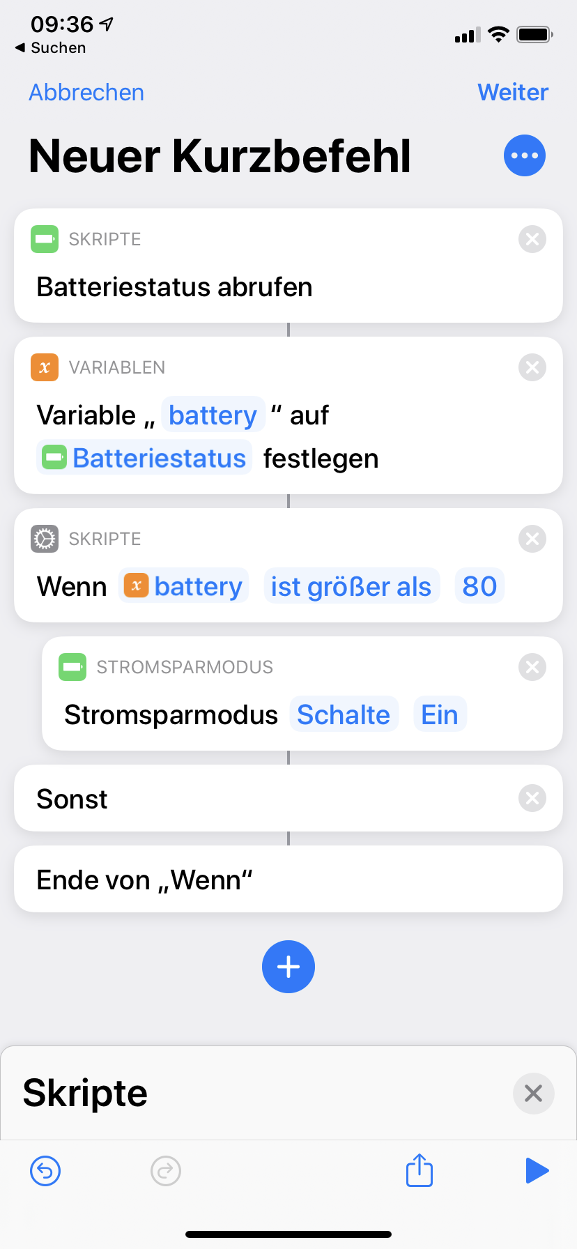

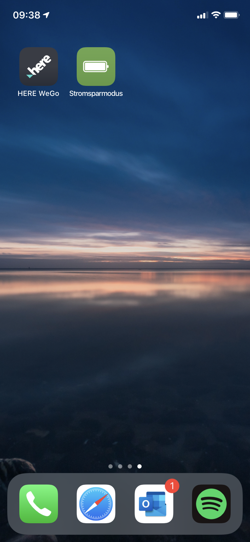

Du könntest dir einen Kurzbefehl basteln und diesen dann auf den Homescreen legen :)

Vielen Dank für eure Tipps. Ich probiers mal mit dem Script.
Mit dem Script klappt es wunderbar. Danke für den Tipp.

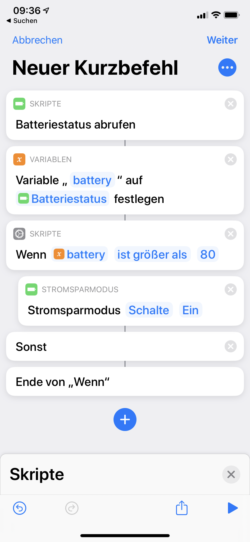

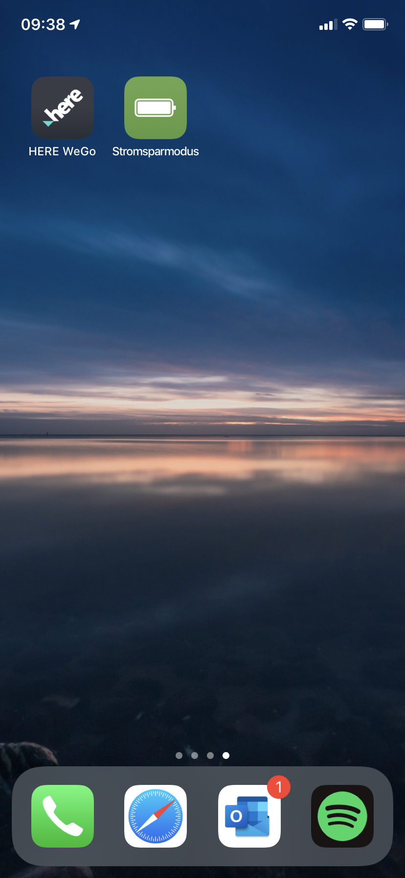

Ich versuche gerade ein Script für folg. Anforderung zu erstellen:
Wenn Akku > 80% dann spiele Audiodatei oder Klingelton ab. Irgendwie klappt das nicht. Hast du einen Tipp?

Die Skripte laufen nicht permanent im Hintergrund. Die brauchen einen Trigger: zB einen App-Start (ich hab ein Skript, dass mich warnt mit "Du musst Geld sparen", wenn ich die Lieferando-App öffne :D), Geofencing oder eben indem man das Skript manuell startet.
Habs mal getestet mit "Wiedergabe pausieren/starten" in dem Skript und funktioniert ohne Probleme :)
