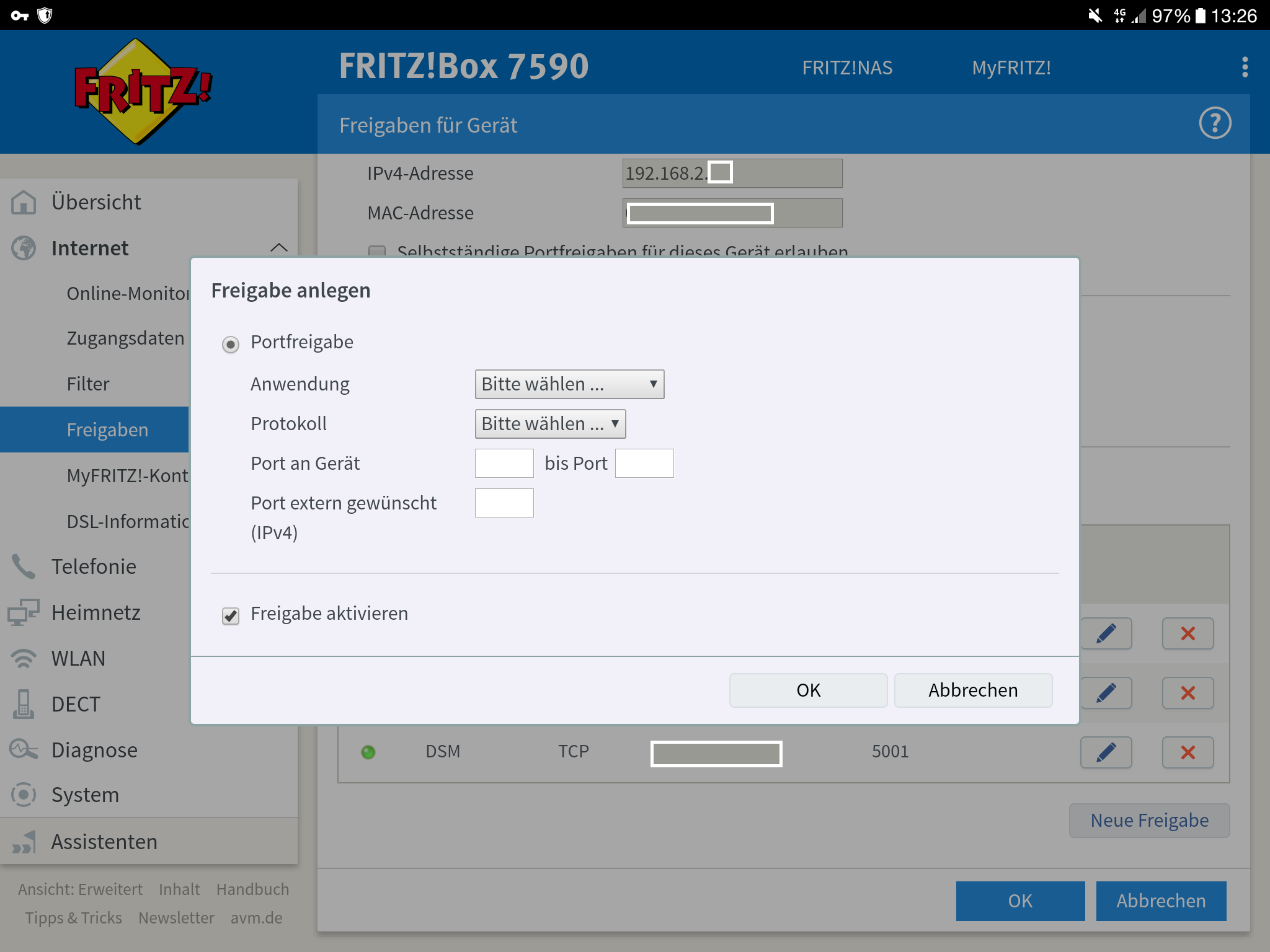

Ich wollte gerade eine Portfreigabe für Dyndns auf der FB 7590 angelegen. Irgendwie sieht aber das Menü im Webinterface jetzt ander aus. Ich kann dort nur den Zielport angeben (siehe Bild).
Aber ich würde gern einen externen Port angeben, der z.b. auf den lokalen Port 80 zielt. Weiß jemand, wie man das aktiviert?

dort sollte noch die option "port extern gewünscht ipv4" stehen.
Ich will z.b. Port 4000 extern auf port 80 intern leiten. Das kann ich nicht angeben.
hast du den erweiterte ansicht angewählt?

Ja. Erweiterte Ansicht ist ausgewählt...
welches fritzios?

ja. laut web und meiner 7490er kiste sollte da noch zusätzlich ein feld stehen für "port von aussen".

Merkwürdig. Nutze auch eine FB7590 mit FritzOS 6.90, bei mir sieht wie auf dem Bild aus. Warum es beim TE nicht so aussieht...?
Moin,
besitze eine 7490 von 1und1. Bei mir sieht es wie beim TE aus!
FritzOS 6.90 , Expertenansicht
