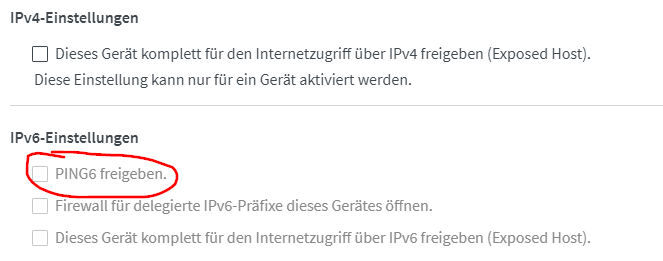

Die Firewall kann man bei einer Fritzbox garnicht auschalten. Du müsstest den Ping erst erlauben.
In der Fritzbox geht das für Pingv6 bei dem Gerät für die Freigabe selbst:
Bei Freigaben in der Fritzbox trägst du bei IPv6 lediglich den Interface Identifier des Geräts ein. Im Gerät, was freigegeben werden soll, musst du die Netzwerkconfig so anpassen, dass zwar IPv6 Adressen per SLAAC oder DHCPv6 verteilt werden aber eben nur der Prefix-Anteil.

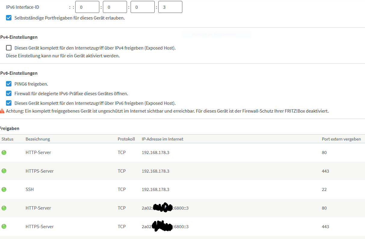

Nein, ich möchte keine feste IPv6 Adresse. Ich dachte nur, das wäre so möglich und üblich. Ich möchte meine Geräte im Internet freigeben.
Ich möchte das Gerät per (aktuell, in diesen Moment der Zeit gültigen) IPv6 ansteuern. Daran scheitere ich noch immer.
(Ja, es gibt eine DNS-Hoster, aber wieso sich damit beschäftigen, wenn der vorherige Schritt noch nicht geht?(
Im Router sollte alles korrekt freigeben sein:
Per dort genannter IPv4 Adresse ist das Gerät lokal ansprechbar, per IPv6 gar nicht.
Hier mein Irrtum: "Adresse im Internet", siehe Bild! Bei IPv4 ist klar, dass es keine Internet-IP ist, bei IPv6 war mir das nicht klar.
Das Gerät selbst zeigt mehrere IPv6 Adressen an. Unter keinder dieser ist dieses (und auch alle anderen Geräte) (aktuell) ansprechbar:

Das IPv6 Präfix in Fritz!Box und dem Gerät sind nicht die gleichen. Da man das Hinterestück auch nicht fest definieren kann, kann man daran nichts ändern. Deshalb meine Fragen.

Laut bild hats du die IPv6 Adresse für ein ganz andere Gerät freigegeben ? die Freigabe ist für ein Gerät mit ::3 aber diese IPv6 hast du dort doch gar nicht sondern die 2a02:####:d3c4:6800:e9d:92ff:fe11:673a InterfaceID=(e9d:92ff:fe11:673a)
P.s. den haken bei Dieses Gerät komplett für den Internetzugriff per IPV6 freigeben solltest du rausmachen.
so sind sämtliche Ports offen.
