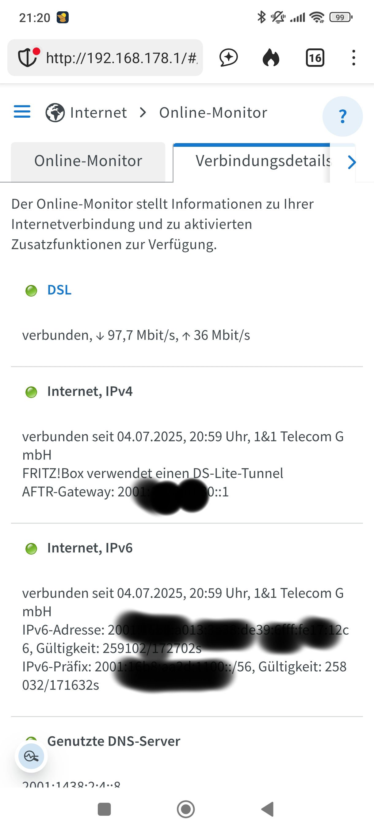

Ich habe in der Fritzbox geschaut, da steht nur Verbindungsart DSL
Adressbereich der IP-Adresse bestimmen​
  1. Klicken Sie in der Benutzeroberfläche der FRITZ!Box auf "Internet".
  2. Klicken Sie im Menü "Internet" auf "Online-Monitor".
  3. Klicken Sie auf die Registerkarte "Verbindungsdetails".
  4. Prüfen Sie, welche IP-Adresse in der Zeile "Internet, IPv4" angezeigt wird.

Interessant ist der rot markierte Bereich.
Ok
Ich habe eindeutig einen DS Lite Tunnel.
Ich habe jetzt so viel versucht, neu verbinden, ipv6 Einstellungen.
Egal wie wenn ich meine IP checke habe ich bei einer ipv4 IP immer die Mullvad IP. Aber wenn ich eine ipv6 IP habe wird immer die echte angezeigt.
Mullvad hilft nicht bei dem Problem und verweist auf ihre Software. Bei AVM habe ich den Support angeschrieben aber bis jetzt keine Antwort erhalten.
Mein letzter Versuch heute war die Labor Firmware zu installieren. Hat leider nichts gebracht.
