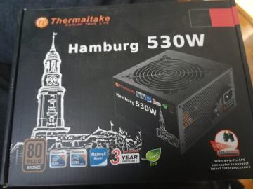

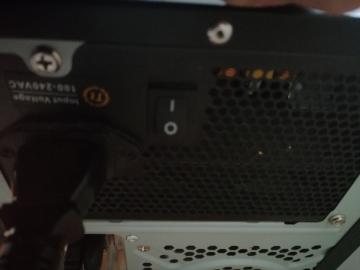

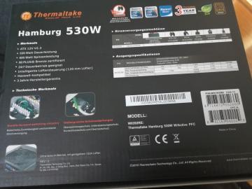

Mach doch bitte mal ein Bild vom Netzteil.
DJ2000 schrieb:

Da sollte alles nötige drauf stehen.
Ereignis-ID 6008 könnte mit einem fehlerhaften Grafiktreiber zusammenhängen, wobei ich eher zum alten Netzteil tendiere. Kannst du das System mit einem neueren Netzteil testen?
