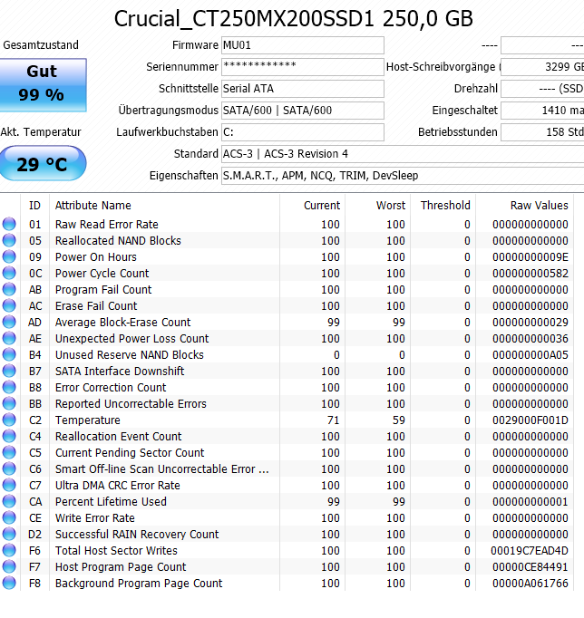

was meint crystaldisk über den zustand der ssd, was meint memtest86+ über deine riegel?

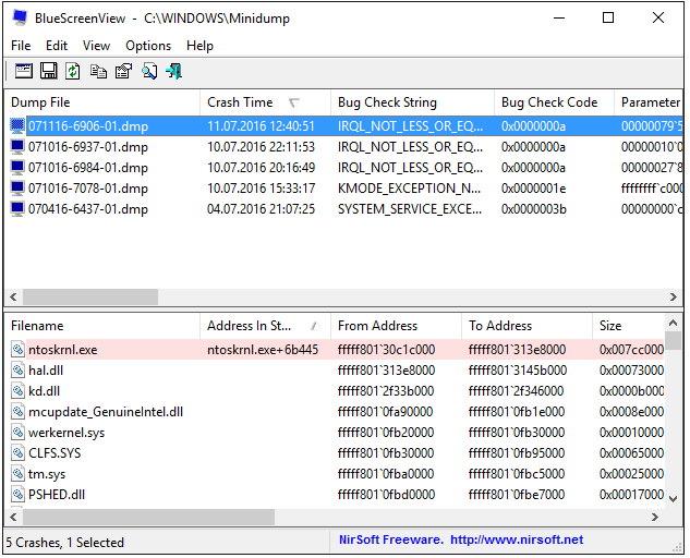

Du hast nen Stop 0x0000000A Fehler laut dump.
Gibt viele Möglichkeiten
http://www.carrona.org/bsodindx.html#0x0000000A
Dazu aber hast auch nen 1E und 3B Fehler seit Kurzem gehabt...3 unterschiedliche Bugcodes => würde ich eher auf Hardwaredefekt tippen, z.B. RAM.
Suche ich mit Stop 0A + ntoskrnl.exe finde ich auch diesen Hotfix...kA ob der jedoch auf dein System zutrifft
https://support.microsoft.com/en-us/kb/979444
