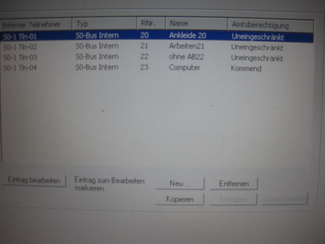

Für die Anlage gibt es ja auch ein Einrichtungsprogramm für den PC. Bin mir aber nicht sicher, ob das noch funktioniert bzw. verwendet werden sollte. Letzte Version ist von 2005.
  • Konfigurationsprogramm für die T-Concept installieren, eventuell muß sie im XP Kompatibilitätsmodus gestartet werden
  • PC mittels des zur T-Concept gehörenden seriellen Kabels mit der Anlage verbinden, hat Dein PC keine serielle Schnittstelle, hilft ein USB-serial Adapter, vorzugsweise mit FTDI Chip, für die ist der Support durch Windows selbst am besten
  • Konfiguration aus der Anlage auslesen, in der Rufnummernzuordnung nachsehen, welcher internen ISDN Nummer die gewünschte Rufnummer zugeordnet ist
  • diese interne Nummer (und nur diese) im Telefon als MSN eintragen, das mit dem 10 stellig ist Blödsinn
Solltest Du keine Möglichkeit haben, die Konfiguration der Anlage auszulesen, dann probieren, bei der XI521 fingen die internen ISDN Nummern, wenn ich mich richtig erinnere, bei der 20 oder 21 an. Ist lange her, die Kiste ist steinalt. Also im Telefon als MSN die 20 eintragen - Testanruf. und so weiter, bis Du die richtige hast.

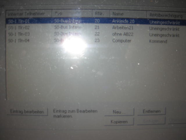

Genau für den Fall zum auslesen und ändern, habe ich einen alten XP Rechner noch im Keller stehen. Ist aber nicht mit dem Internet verbunden, dient wirklich nur noch für die XI 521.
Also, das mit 21 hat schonmal geklappt. Das Telefon klingelt. Meint ihr wir schaffen das wieder mit den alten Belegungen?

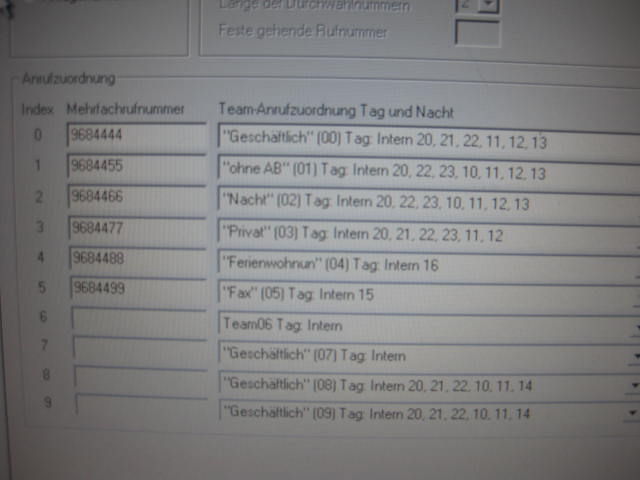

Da das ISDN Telefon im Arbeitszimmer steht hab ich jetzt als MSN 1 die 21 vergeben. Nach 3x klingeln ging der AB ran, das hat er bei der Rufnummer 9684444 und bei der Rufnummer 9684477 gemacht. Das funktioniert auch.
Die Rufnummer 9684455 und 9684466 waren ohne AB. Mit der aktuellen Einstellung klingelt bei der 9684455 und 9684466 das Telefon nicht und es geht der AB auch nicht an. Dafür wurde beim alten Telefon die 22 eingetragen. Wie das alles zusammenhängt weiß ich nicht. Das musste damals gemacht werden, weil der AB im Telefon integriert war, denke ich, bin mir aber nicht sicher.
Muss ich als MSN 2 jetzt noch die 22 eintragen?

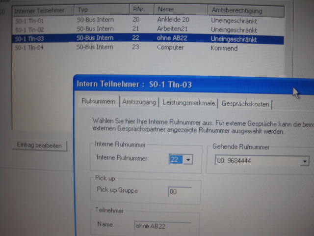

Ich hab jetzt zwischenzeitlich mal die 22 eingetragen, dann klingelt das Telefon auf der 9684455 und 9684466, es geht aber auch der AB an und das soll er nicht, wie muss ich das noch ändern?
Hintergrund ist, dass das Telefon bei jeder Rufnummer klingelt. Der AB aber nur bei 2 Nummern anspricht.
ma
ich habs geschafft, um den AB bei den beiden Nummern nicht zu aktivieren musste ich die 2. MSN eintragen (22) und den Teilnehmer zuweisen. In dem Fall war es nur die 1. Bei der 1. MSN war es die 18.
Die erste Ziffer bezieht sich auf das Telefon und die zweite Ziffer auf den AB.
