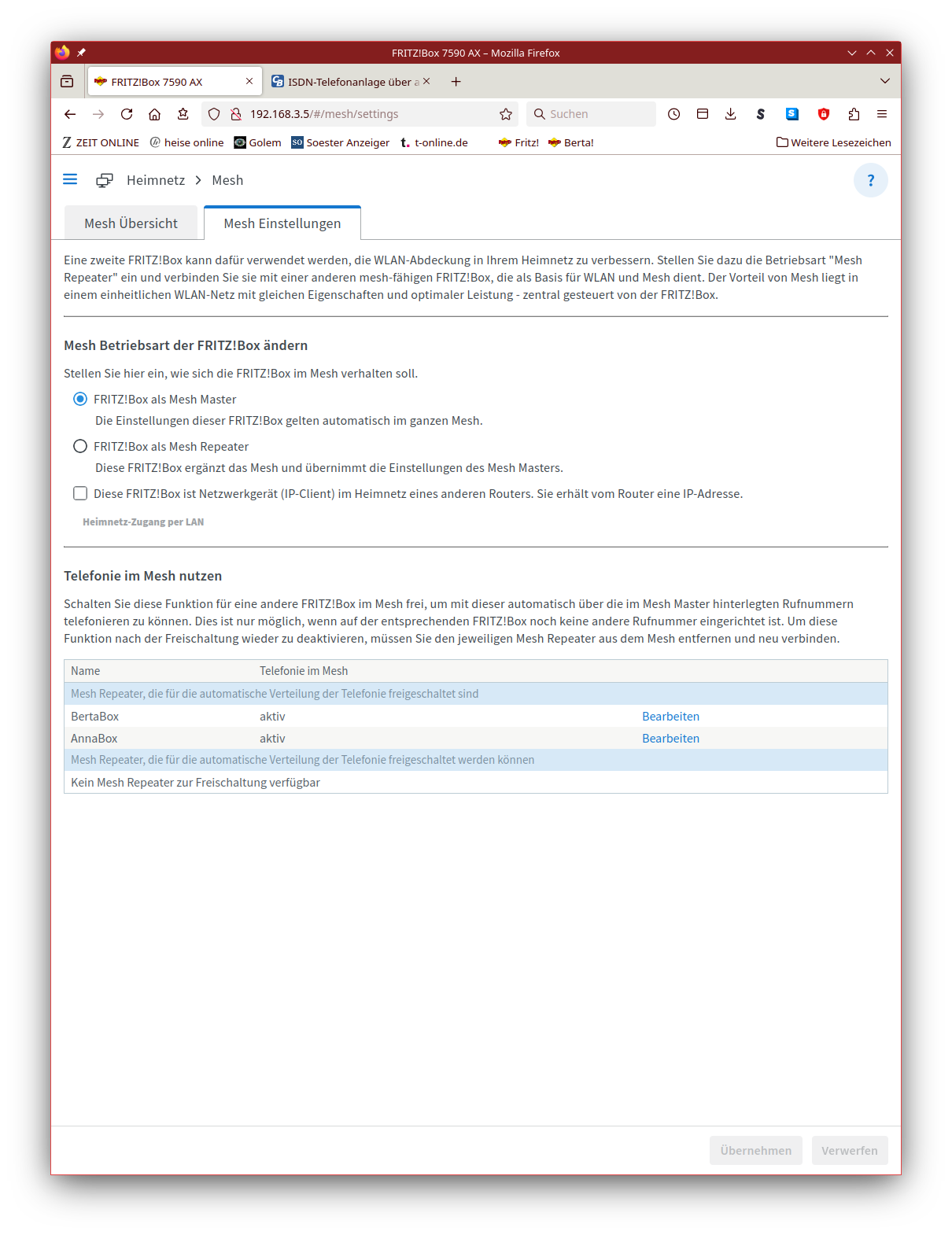

Da die 7490 noch in das Mesh eingebunden werden kann, ist es total einfach
  • die 7490 als Client einrichten und in das Mesh einbinden
  • die Telefonnummern auf der 7590AX einrichten.
  • auf der 7590AX unter Heimnetz/Mesh/Mesh Einstellungen die 7490 aktivieren.
Fertig.
Es gibt noch andere Möglichkeiten. Aber die sind fehleranfälliger, komplizierter und bei einem nächsten Update der Boxen u.U. weg.
Reaktionen: h00bi

Die 7490 idealerweise per LAN als Client einrichten. Wenn aber kein Kabel liegt, dann es mit WLAN versuchen.
Dann die 7490 in das Mesh einbinden und wie in #6 beschrieben die 7490 für die Telefonie aktivieren. Auf der 7490 sind dann alle Telefonnummern verfügbar.
