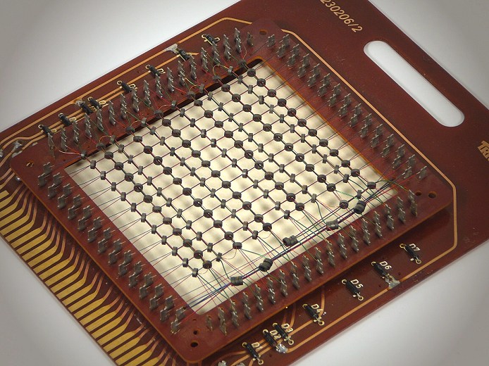

Bei meiner Geburt hätte man für den Speicherplatz einer modernen SSD bestimmt mehrere Fußballfelder mit Schränken vollstellen müssen.
Das war kurz vor meiner Geburt. Obiger Speicher hat gerade mal 144 Bit. Das sind nach Adam Riese gerade mal 18 Byte. Das werden ganz schön viele Fußballfelder. :)
Reaktionen: MichaG, PietVanOwl und LamaMitHut
