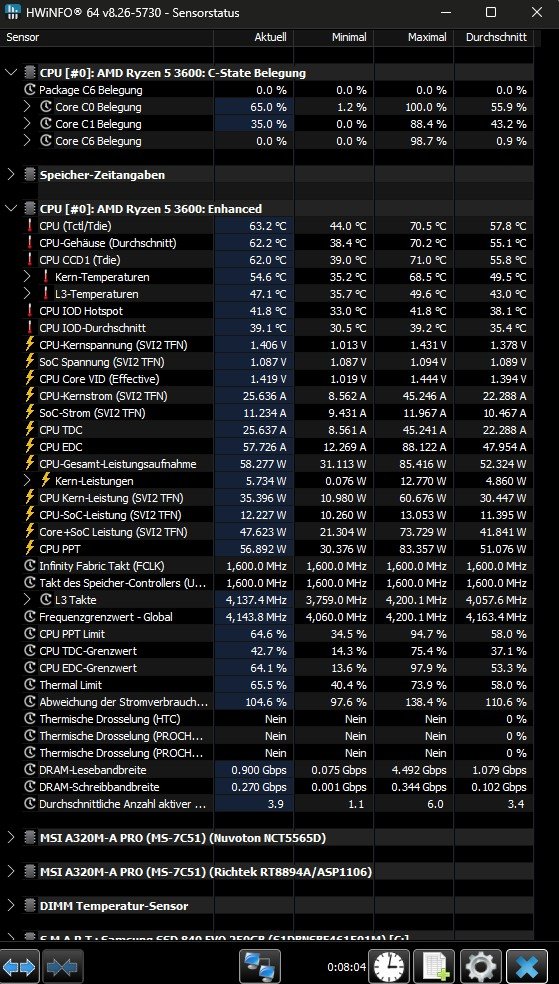

Am besten so ein Screenshot, wenn du die 90°C hast/hattest.
HWinfo findest du hier.
Wie bereits erwähnt, 90°C ist zu viel.
Wenn du denkst, es sind die Gehäuselüfter, also du einen Hitzestau im PC hast. Kannst du auch mal das Seitenteil offen lassen.
Wenn das Problem nicht mehr besteht--> Hitzestau
Problem immer noch da --> OC aktiv oder ein Defekt an der Kühlung/Fehlmontage etc.

Mit den zugeschalteten Gehäuselüftern ist das Problem weg bzw. nicht mehr so schlimm. Also wird es wirklich ein Hitzestau gewesen sein, weil die Wärme nicht aus dem Gehäuse konnte.
Okay, aber dein Leistungslimit von 88W haste da noch nicht erreicht. Aber auch dann wirst du keine 90°C mehr haben.
