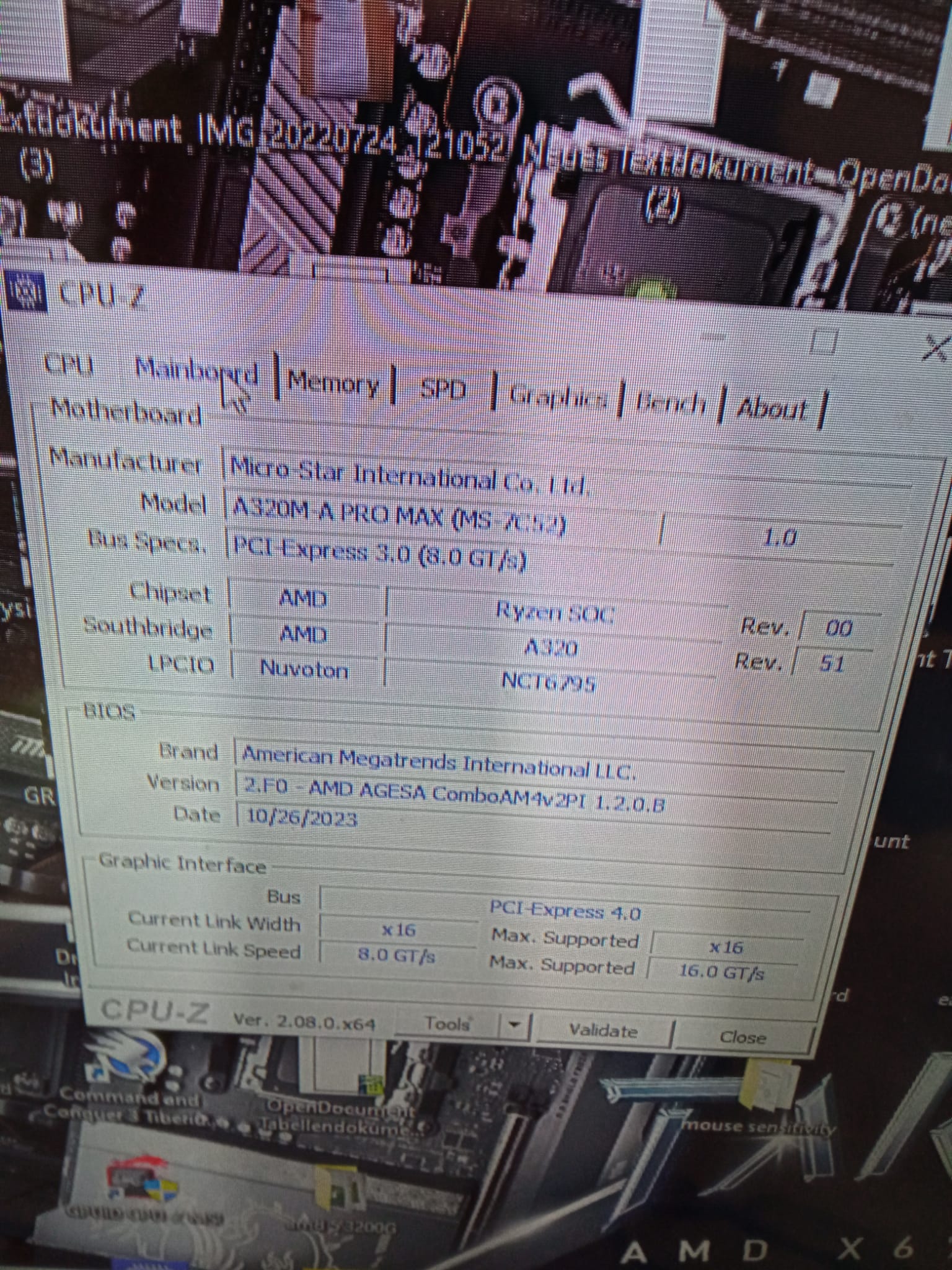

Danke schön mal für die vielen tollen Antworten. Mainboard unterstützt laut CPU z nach dem BIOS Update jetzt pcie 4.0. Ist das jetzt "natives" pcie 4.0 oder nur irgendein Softwaretrick von Msi? Macht eie CPU, die Pcie 4.0 unterstützt überhaupt Sinn auf dem Board?
Da interpretierst du was falsch, dein Chipsatz unterstützt keine PCIe 4.0.
Es wäre durchaus wohl mit einem BIOS Update möglich.
Asus wollte das so machen bei einigen Mainboards mit 300er Series Chipsatz
aber AMD war dagegen soweit ich weiß.

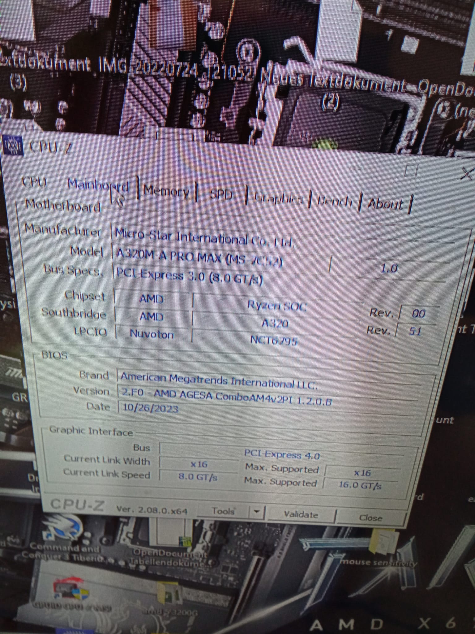

CPU-Z zeigt mir an das Mainboard würde jetzt Pcie 4.0 unterstützen.
Also.: Macht eine CPU auf Pcie 4.0 Basis jetzt überhaupt Sinn bei meinem Board?
Zeig mal einen Screenshot, weil das Board (Chipsatz) kein PCIe 4.0 unterstüzt.
Ausser: Siehe Eränzung in Beitrag #8 .
Bekomme auch nur 8 GT/s und nicht 16GT/s
Hast vermutlich Recht. Bin leider gerade nicht zu Hause. Weiß, aber noch, was CPU-Z angezeigt hatte... :)
Ich sehe da mal kein BIOS Update was da etwas Versucht diesbezgl. und AMD war da auch strikt dagegen.
Und die Specs vom Mainboard sagen auch PCIe 3.0 und eben der Chipsatz auch, keine PCIe 4.0.
Irgendwas mit x4 vllt aber ok, zeig es uns bei Gelegenheit :)
OK. Mach ich... :)
Aber grundsätzlich eine CPU auf Pcie. 4.0 Basis trotz PCIe 3.0 Mainboards? Richtig? :)
GPU-Z wird dir was mit PCIe 4.0 anzeigen, ja, aber das bezieht sich auf die GPU, was diese kann.
Du musst an diese Stelle schauen was dort hinter dem @ steht.
Sollte so aussehen bei dir wegen der RX 6800:
"PCIe x16 4.0 @ x16 3.0"

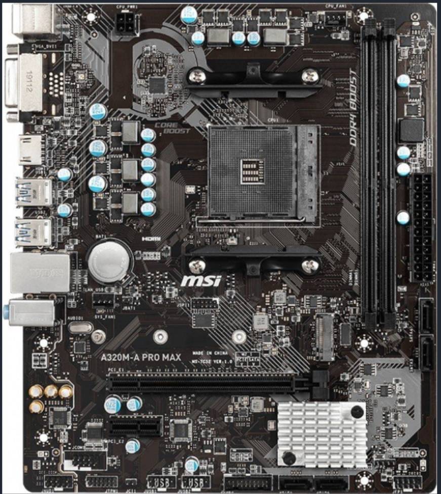

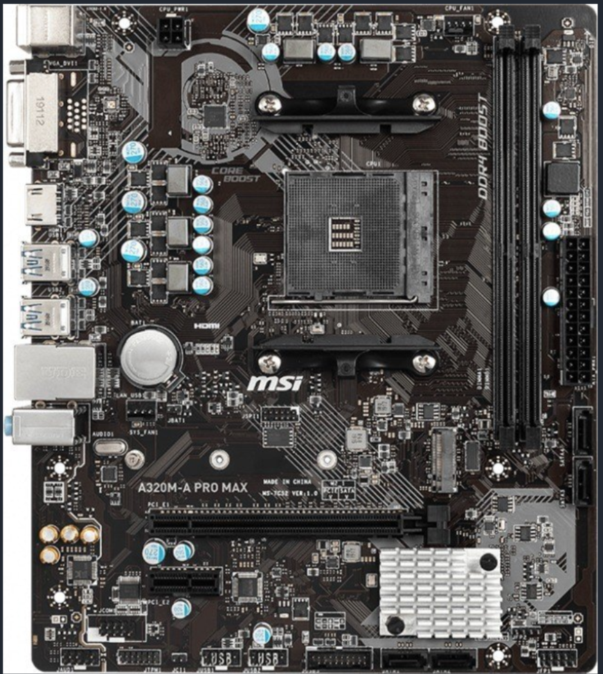

Du solltest eines aber bei den Board bedenken, die CPU egal ob der 5500 oder der 5600, diese CPUs MUSS man auf 65W begrenzen.
Die haben ja bis 87 W freigegeben aber da werden die Spannungswandler sehr heiß, eine Top Blower ist da schon Pflicht.
3 Phasen und die auch noch ungekühlt, nicht wundern wenn du keine Leistung hast da das entweder drosselt oder sogar einfach abschaltet.

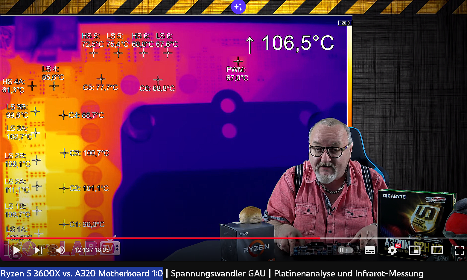

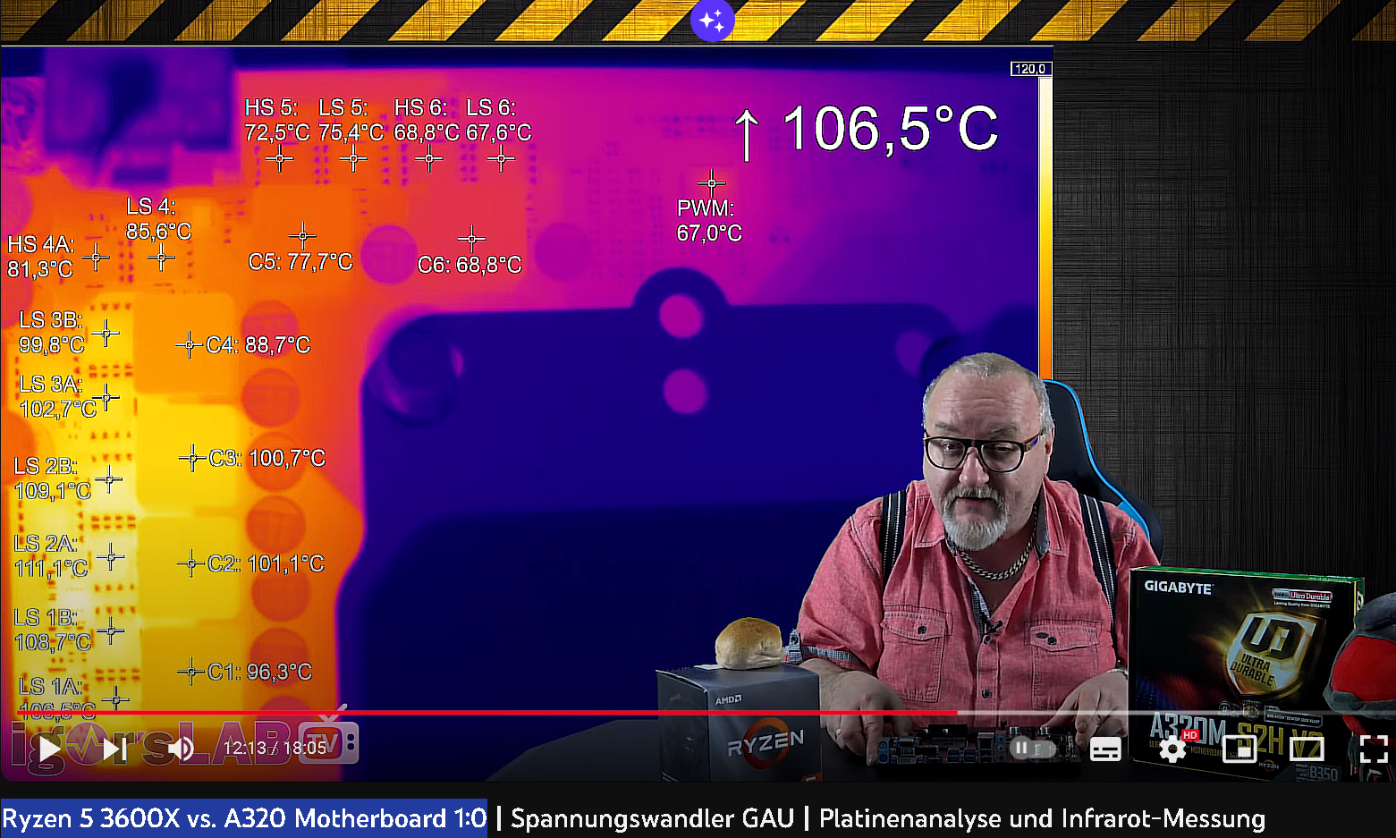

Hier ein Video, ist zwar 4 Jahre alt und das ist ein Gigabyte Board aber das hat auch nur 3 Phasen.
Bei Gaming unter Last haben die Mosfets bis zu 107 °C, das ist zu warm.
Das Bild ist von de Messung mit auf 65 W Begrenzung:
Danke für das super aufschlussreiche Video!
CPU Auslastung ist aktuell in Games laut MSI Afterburner on-screen display halt sehr oft bei 100%...
Nutze den Standartlüfter aus der Boxversion des 5 5500. Mein Gehäuse hat auch keinen eingebauten Lüfter, da ursprünglich nur Office-PC mit AMD 3200G.
Wäre also wohl massives Problem des Überhitzens des Boards (msi a320m-a pro max) bei einem 5700x oder einem 5800x, wenn ich das Video richtig verstehe... :) - Oder?

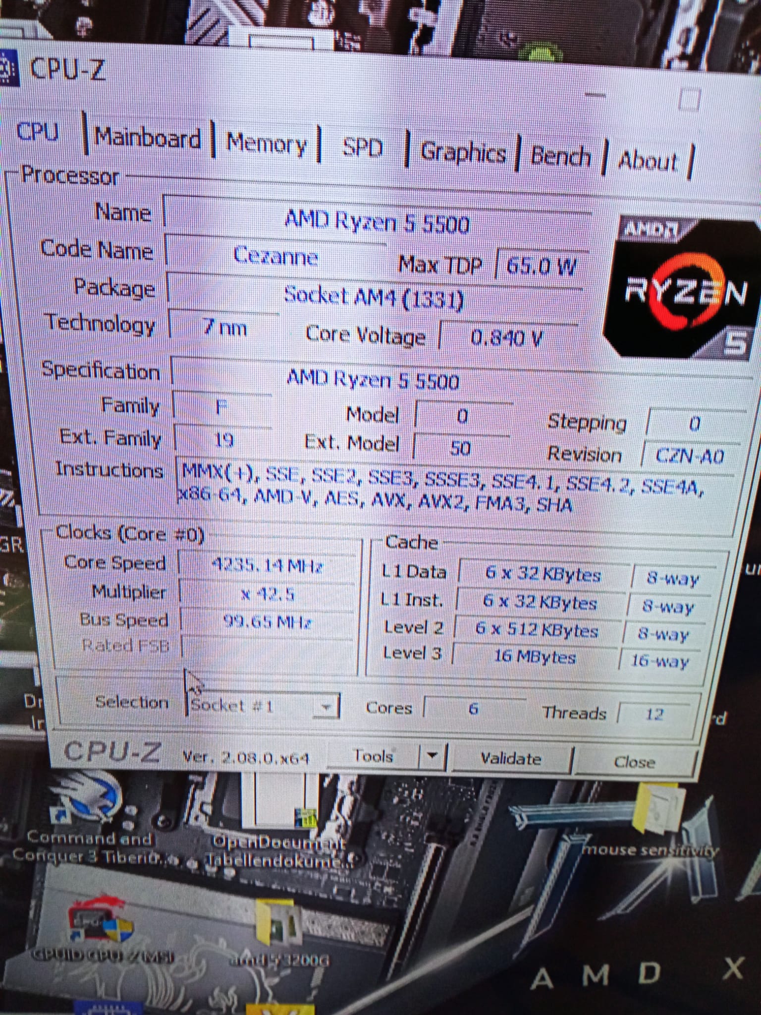

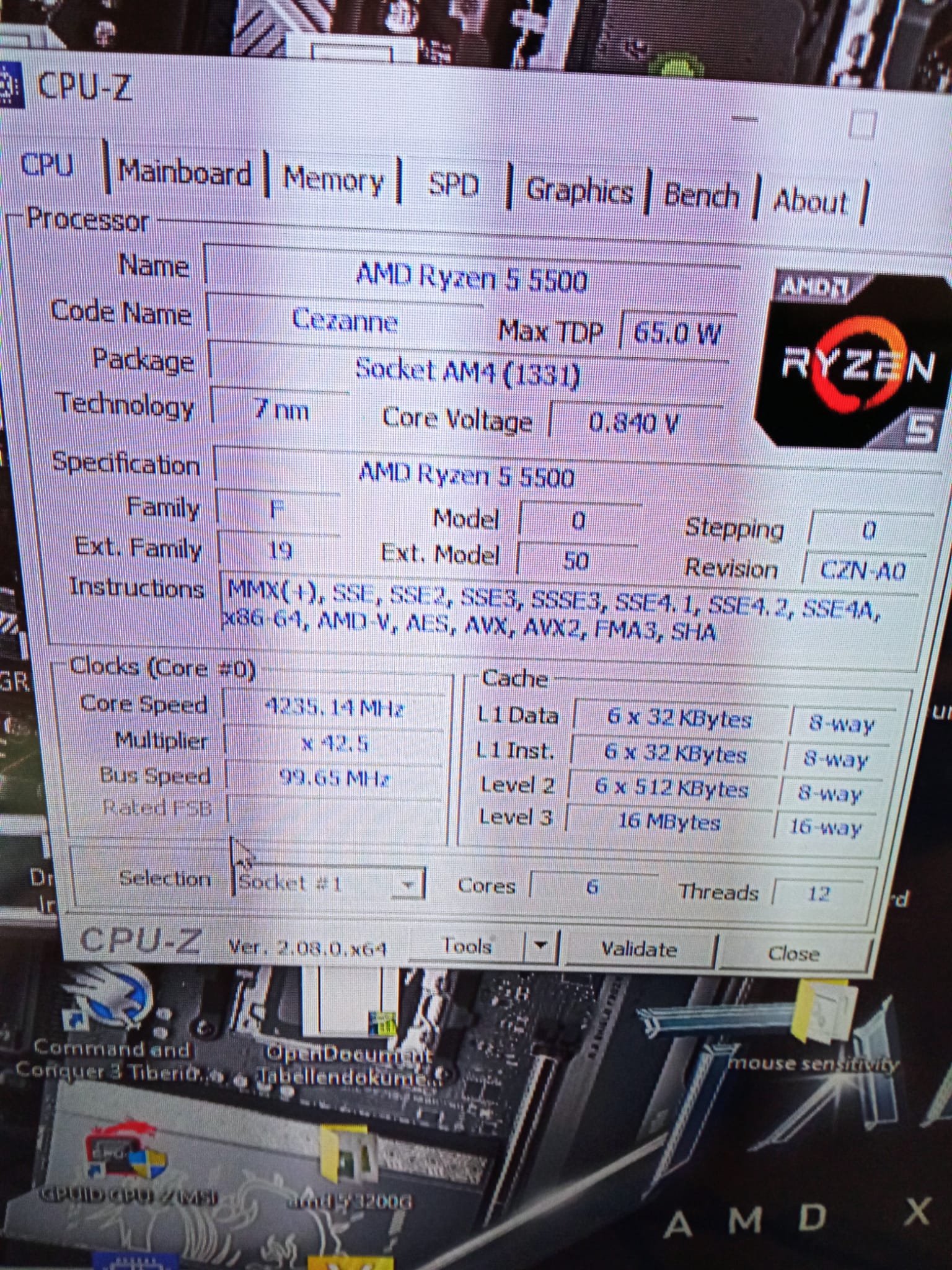

Hier Bilder von CPU-Z: (Bin selber nicht zu Hause - meine Mutter weiß nicht wie man Screenshots macht... :) )
