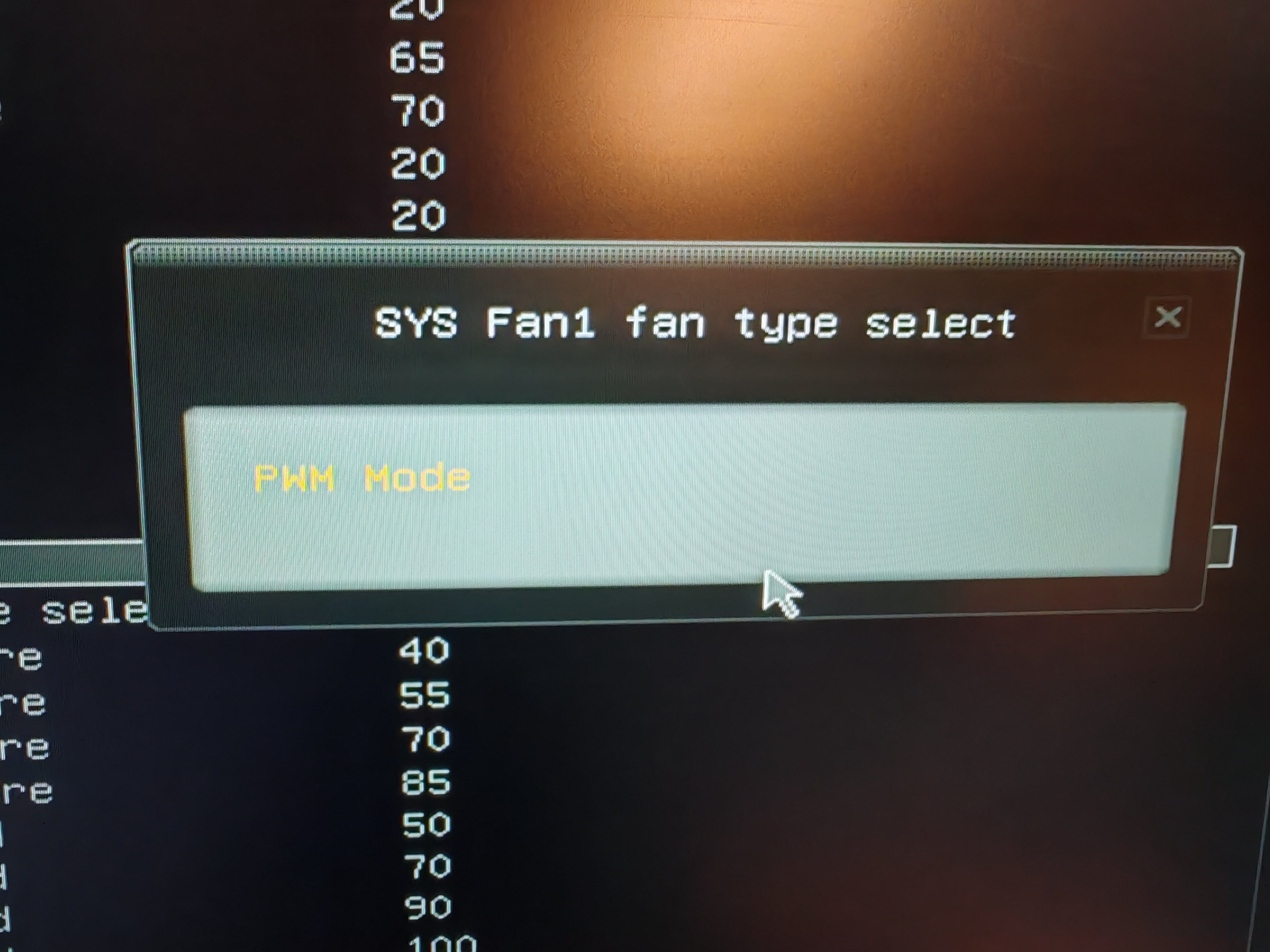

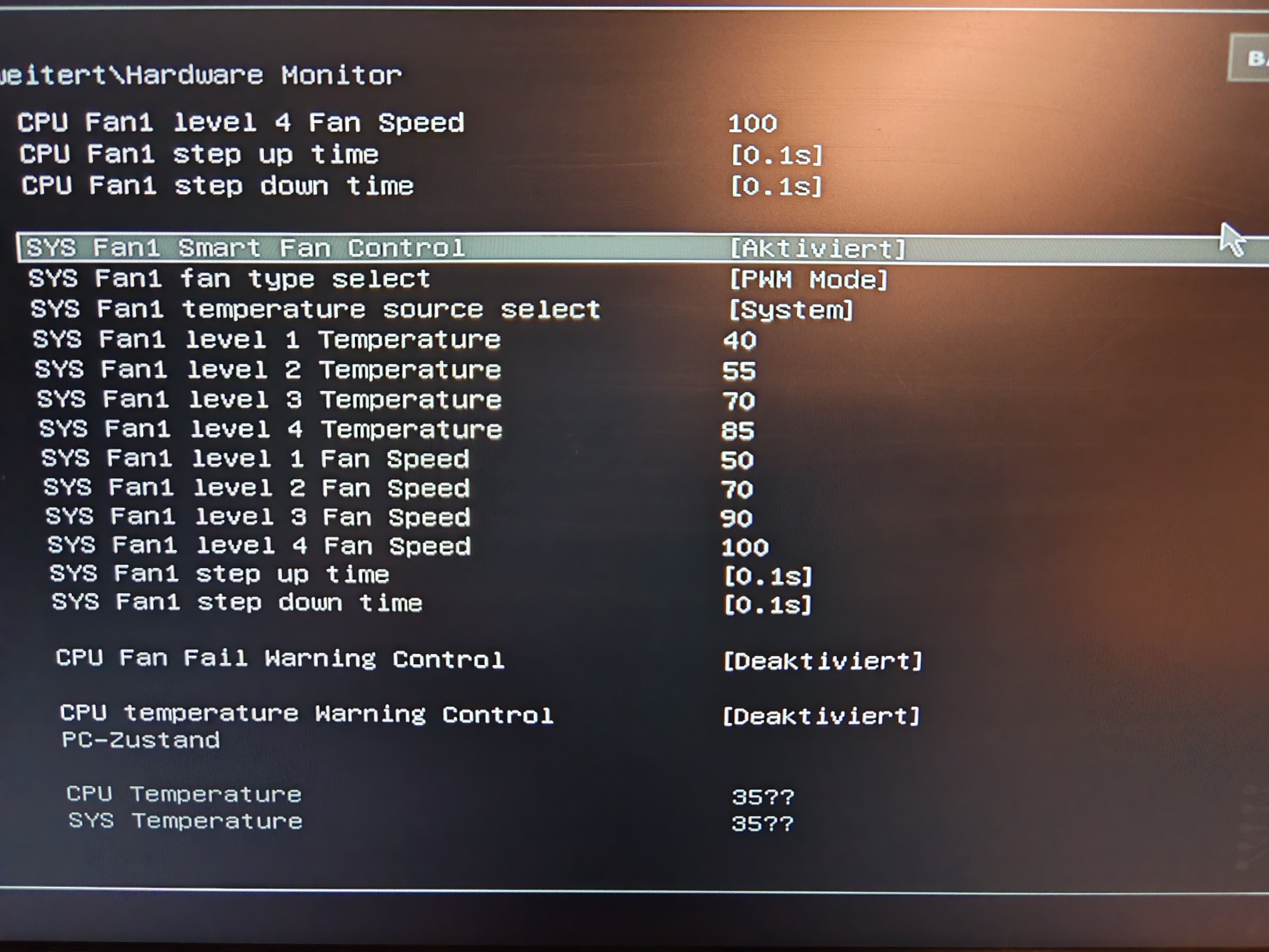

Hi, Ist bei dem Board der Gehäuselüfter nicht steuerbar? Gefühlt laufen die auf 100%, man denkt das ding hebt gleich ab.
Die Gehäuselüfter sind in Sys_Fan1 eingesteckt, aber weder im BIOS noch mit einem Programm lässt sich der Lüfter steuern. FanCntrol findet den Lüfter nicht einmal.
Liegt es einfach am Board? Oder mache ich etwas in den Einstellungen falsch? Die Werte im Bios lassen sich nicht ändern. Ich kann nur Aktiviert oder Deaktiviert wählen, egal was ich wähle es ändert nichts an der Lautstärke. Temperatur source lässt sich auch nur auf CPU oder System einstellen.
Auch im MSI Center beim Kühlungsassistent werden 0 RPM angezeigt, ein Ändern des Wertes manuell bewirkt keine Veränderung.

@sloven es ist ein 3Pin Anschluss auf dem 4Pin Anschluss des Boardes.
Edit: im BIOS lässt sich aber nur PWM Einstellen.

Du meinst ein 3Pin Lüfter auf einem 4pin Anschluss am Board ?
Dein Lüfter läuft dann immer 100%
Schau ob du den "PWM Mode" umstellen kannst auf Voltage.
Edit: da hast du deine Antwort.

Was passiert denn wenn man Smart Fan Control ausmacht ist das dann eventuell auswählbar ?

Nein leider auch nicht :(

@sloven Bios ist die aktuellste Version: 7C51v192(Beta Version)
Man kann leider nur PWM auswählen.
Gerade gelesen in einem anderen Forum:
Update:
It's turn one that those boards A320M-A PRO/A320M-A PRO M2/A320M-A PRO MAX,
do not have hardware support for DC FAN Mode.
-> Du brauchst neue Lüfter
