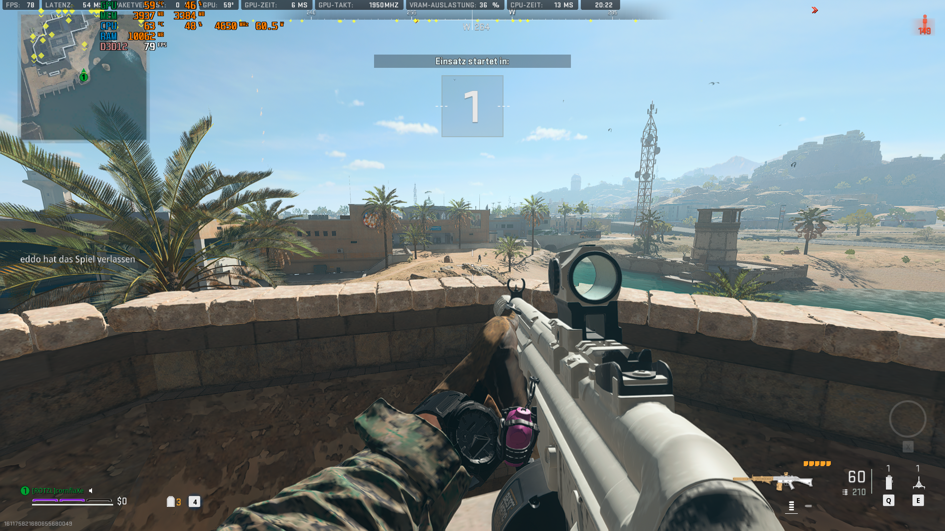

Jo, keine Panik, nur wegen angeblichen 40 FPS weniger in Warzone 2.
Da ist nichts defekt.
So sieht das ganze aus...normalerweise rund 120 FPS - katastrophale Optimierung das Game xD
Doch doch 110-120 waren es immer...so wie jetzt fühlt es sich für mich unspielbar an

Unabhängig davon welche CPU oder ob defekt/nicht defekt, wenn du deinen Prozessor tauscht, werden sämtliche Einstellungen im BIOS in der Regel resettet. Mit anderen Worten wird nach dem Wechsel dein XMP/DOCP RAM-Profil nicht geladen worden und, falls du es vorher manuell aktiviert hast, auch PBO disabled sein. Falls du für den 5800X3D ein neues BIOS Update mit AGESA 1.2.0.8 bzw. den Security-Patches installiert haben solltest, können die 300 Punkte Differenz im Cinebench auch daher kommen - übrigens eine so unwesentliche Abweichung, das man fast schon von einer Messtoleranz sprechen könnte und hier kein Fass aufmachen muss. Was man nach einem CPU Wechsel vorsichtsalber auch tun sollte, ist ein Reinstall der AMD Chipsatz-Treiber.
40 FPS sind jetzt auch nicht so ungewöhnlich, weil die FPS auch immer vom Server und der Map-/Spielerposition abhängt bzw. generell bei dem Game stark schwankt. Schreit eher danach, das es an den Ingame-Settings liegt. Tatsächlich ist es auch so, das Call of Duty nach Änderungen an der Hardware oder Treiberupdates gerne gerne mal die Renderskalierung hochschraubt - für mich sieht das so aus, als wenn sie auf 200% läuft. Am besten einmal nachschauen und ggf. wieder auf 100% stellen.
Wenn danach immer noch alles im Eimer ist, kommst du ggf. um ein neu Aufsetzen des Systems nicht rum. Ist es danach weiterhin nicht wie vorher, wird bei der ganzen Aktion wohl wirklich irgendwas physisch kaputt gegangen sein. Die Wahrscheinlichkeit halte ich allerdings für sehr gering. Würde in dem Sockel noch nen Pin stecken, hätteste du die neue CPU nicht richtig moniteren können. Oben drauf hast du ja gesagt das die alte CPU keine verbogenen Pins hat und auch keiner fehlt.
Merk dir für den nächsten CPU wechsel einfach, das man das System vorher einmal 5 Minuten läufen lässt - das sorgt dafür, das die Wärmeleitpaste warm/flüssiger wird und sich der Kühler leichter demontieren lässt. Grundsätzlich gilt auch, das man keine Gewalt anwenden sollte - eigentlich hätte dir mit entsprechenden Feingefühl auffallen müssen, das sich der Kühler nicht richtig von der CPU löst.
Edit: es kanna auch sein das es während deiner Umbauaktion ein COD Update gab und deshalb die Performance schlechter ist - wäre ebenfalls nicht verwunderlich. Das du den neuesten GPU Treiber drauf hast, davon gehe ich jetzt mal aus.
