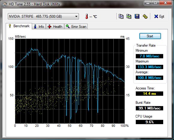

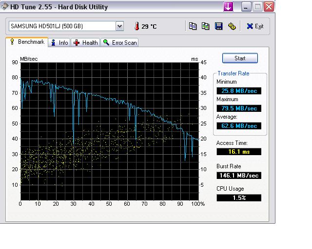

hab mal aus spass bei meinen platten HDTune durchgejagt.
da ist mir ausgefallen das die Samsung von mir extrem in den transferraten einbricht ...jedoch krass ´mittel.
um fehler auszuschließen habe ichs nochmal gemacht, hab sich bissl gebessert.
kann es sein das es vista ist ? weil die HDD arbeitet da ja irgendwie durchgehend..... die indexierung habe ich schon ausgestellt.....weil ich nicht oft suche wo was ist...ich weiß es einfach.
naja seht selber ......
p.s: ich weiß das die temp der WD nicht gut ist wird heute gefixt mit nehm kühler.
Was genau meinst du mit "einbrechen"? Das Program fängt außen auf der Platte an zu messen, wo die Transferraten natürlich am höchsten sind (größerer Kreisumfang bei gleicher Umdrehungsgeschwindigkeit). Um so weiter das HD Tune zur Plattenmitte kommt, um so geringer werden also auch die Transferraten. Normalerweise ergibt das dann eine perfekte Kurve. Die Abweichungen davon kommen durch Zugriffe anderer Programme.

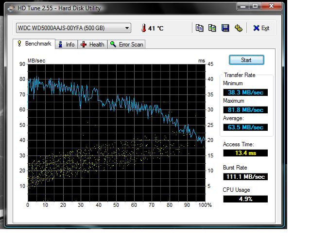

So sieht's bei mir aus:

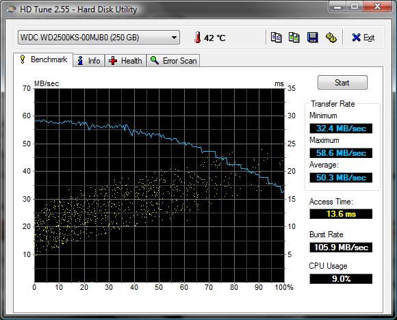

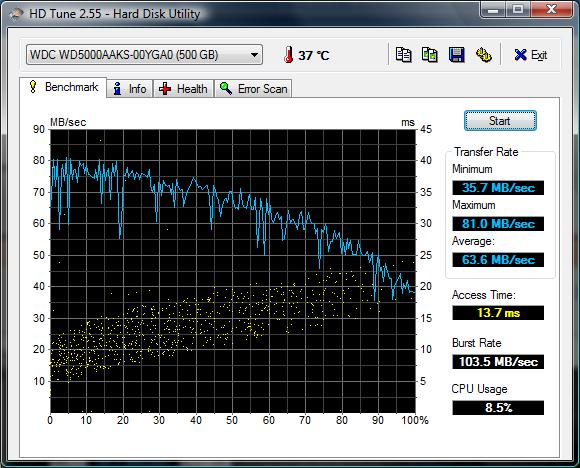

hab dir hier mal als vergleich 2 screenshots von meinen platten. auffälligs ist, dass die 500gb (zwar von wd nicht von samsung) genauso schwankt wie bei dir, die 250gb aber schön konstant ist.
achja: es kommt auch noch drauf an welchen controller und welchen treiber du hast? die windowstreiber sind meiner meinung nach immer langsamer als z.b. die nvidia treiber, obwohl die windowstreiber einiges neuer sind (nvidia nforce war glaube ich 15.01 von vor 2jahren oder so).
bezüglich grosser schwankungen: schau dir mals das 3. bild an... ist von einem raid-verbund
