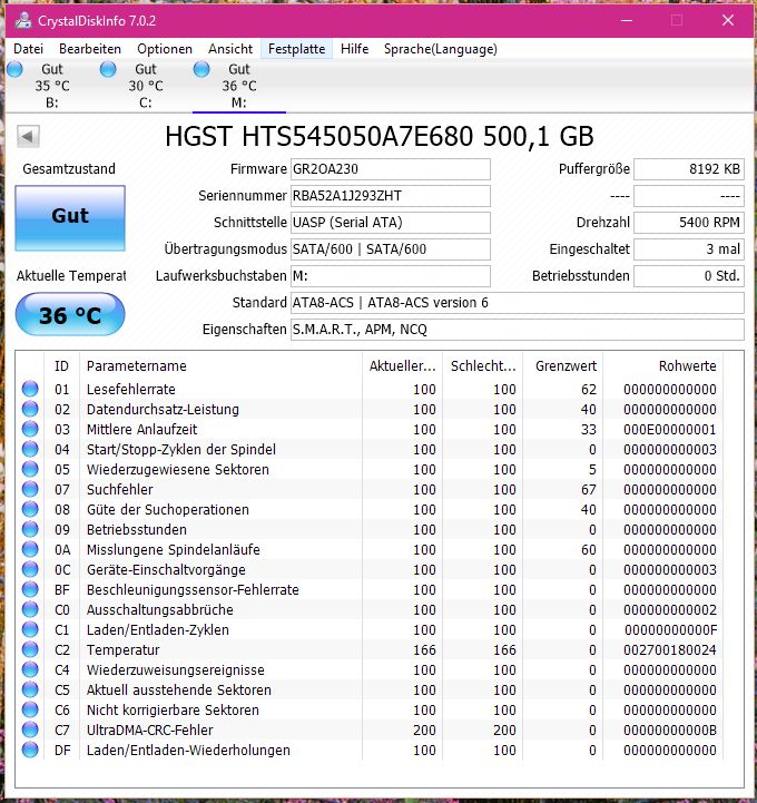

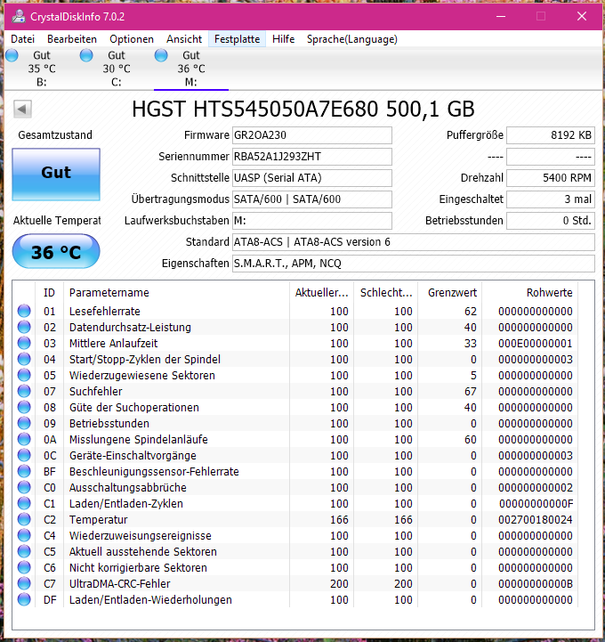

Hallo liebe Leute,
ich habe diese Festplatte heute erhalten und in dieses Festplattengehäuse eingebaut und versucht heute meine Daten darauf zu kopieren. Nach weniger als 2 Sekunden sinkt die Datentransferrate auf exakt 0. Dann dauert es fast 2 Minuten bis sie wieder auf den vollen Wert ansteigt. Dann passiert dasselbe. Weiß jemand, woran das liegen könnte? :-/
Im Anhang findet ihr ein Screenshot von der CrystalDiskInfo-Auswertung. Es scheint alles in Ordnung zu sein laut SMART.
Liebe Grüße
fara

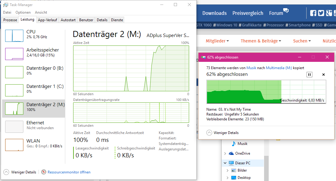

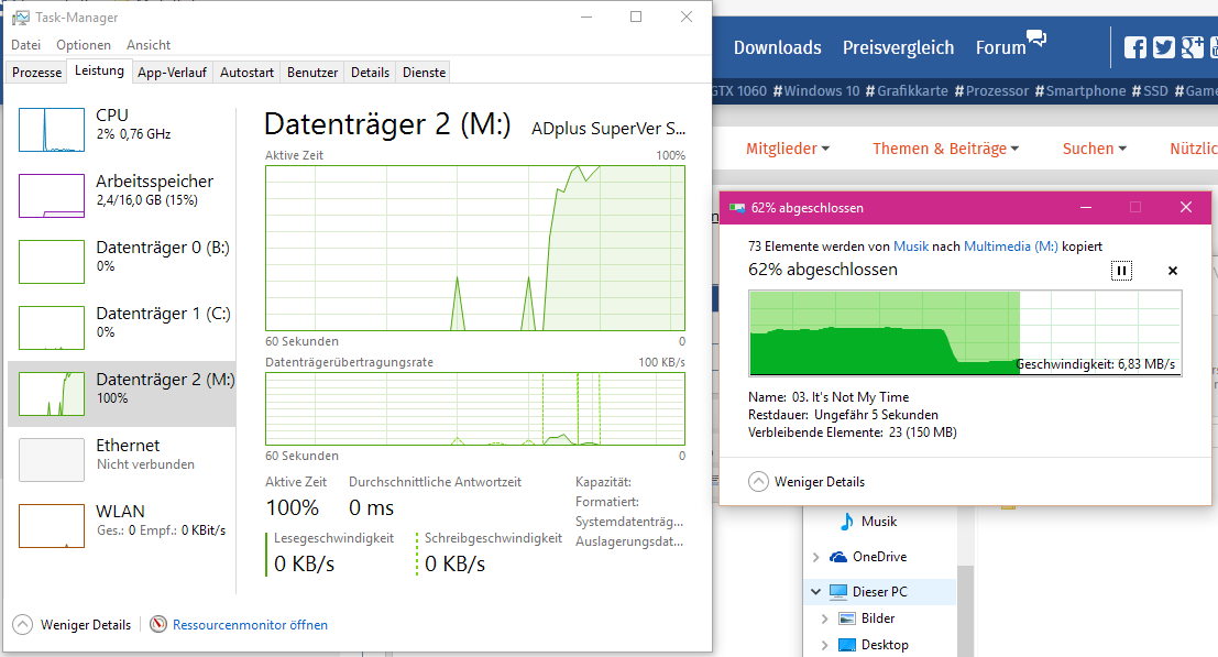

Doch. Scheinbar ist das tatsächlich die Transferrate. Liegt auch deswegen nahe, weil ich mal versucht habe eine sehr kleine Menge an Daten zu kopieren. Es dauert viel zu lange.
Hier noch einmal der Screenshot vom Taskmanager während eines Kopiervorgangs.

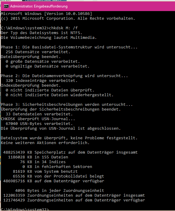

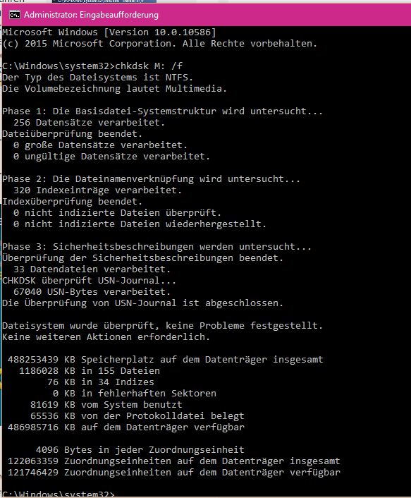

EDIT: Im Anhang findet ihr die chkdsk Überprüfung.

Faraday, schau nicht im Task Manager, sondern immer im Resourcen Monitor und achte dort darauf welche Programme auf welche Dateien zugreifen. Vielleicht setzt kurz nach dem Kopieren der Virenfinder oder ein Indexierprogramm ein und schaut auf die kurz zuvor geschriebenen Dateien und dann bricht die Schreibrate eben ein, weil sich bei HDDs parallele Zugriffe eben gegenseitig massiv ausbremsen. Die HDD ist jedenfalls in Orndung, die ist ja auch noch nagelneu.
Also die einzigen Programme, die auf die Dateien zugreifen sind explorer.exe und System. Und das insgesamt nur einmal.

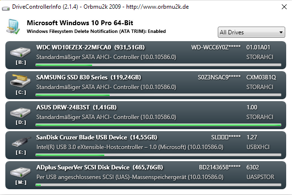

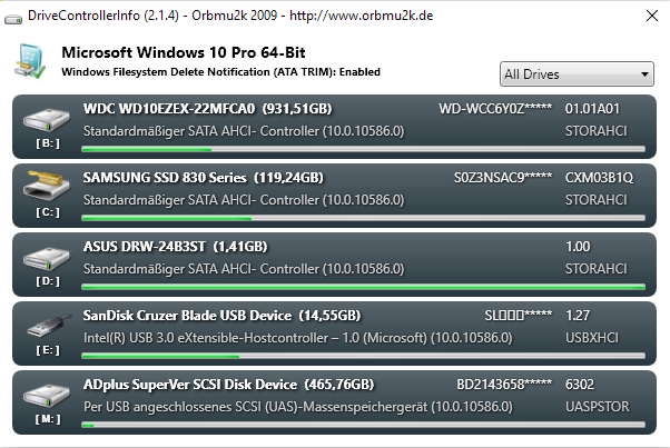

Am Netzteil dürfte es nicht liegen, sonst würde sie gar nicht laufen. Schreib mal welches Mainboard Du hast und poste einen Screenshot von Drive Controller Info.
Ich hätte gedacht, dass das Netzteil vielleicht Spannungseinbrüche hat. Aber nun gut. Anbei der Screenshot.
Achja, mit meinem USB-3-Stick hab ich übrigens dasselbe Problem.
Das müsste der Windows 10 UASP Treiber sein.
Sehe gerade, die HDD hat Ultra-DMA CRC Fehler, achte mal bei CDI auf den Rohwert von Attribut C7, wenn der sich ändert gibt es ein Problem in der Kommunikation zwischen den SATA Host Controller, also hier dem USB-SATA Bridgechip auf der Platine im Gehäuse und dem Controller der HDD. Normalerweise sind dafür die SATA Kabel verantwortlich, aber die USB Gehäuse haben ja meist keines und dort sitzt dann die Platte nicht ordentlich auf der Buchse. Prüfe also ob das der Fall ist und wenn ja, dann schick diesen CSL Schrott zurück und gibt ein paar Euro mehr für ordentliche HW aus, CSL ist der billigste Schrott den es gibt. Nimm am Besten ein Gehäuse mit einem ASMedia 1053 statt eines JMicron Controllers.
