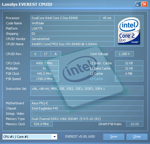

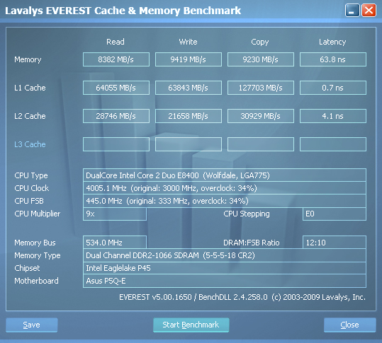

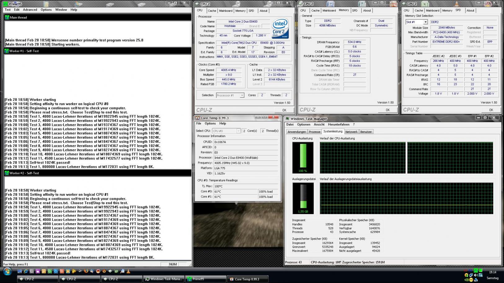

Hallo zusammen, ich habe mein aktuelles System soweit zusammengestellt, eingestellt und übertaktet und mir ist es immer noch nicht möglich, Games wie Crysis auf very high spielen zu können.
Ich habe mein damaliges AMD System aufgelöst, wobei ich eine HD3870 Graka laufen lies und schon da z. B. Crysis auf high spielen konnte. Nun habe ich ein neues System mit wesentlich mehr Leistung und es klappt immer noch nicht :freak:
Die nötigen Daten findet ihr in meiner Signatur bzw. SysProfile
Anbei lege ich noch ein paar Pics über mein System bei..
Ich hoffe, Ihr könnt mir den einen oder anderen Tip geben.
Danke schon jetzt auf Antworten!

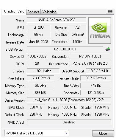

Ein GPU-Z Screen wäre hilfreich gewesen. Wird Deine Graka elektrisch an alle 16 Lanes angebunden?

hmm- wenn ich spiele , dann eher bei 1268 x 1024 und höchstens auf 1920 x 1080. Mein Problem- egal ob ich auf die kleinste Auflösung das Game einstelle oder auf alles andere - ich kann höchstens auf hoch einstellen. Ich möchte doch schon mal gern auf very high spielen können...
Du hast den Test unter XP gemacht. Unter XP geht Very High nicht, dafür musst du das Spiel unter Vista starten.
Wenn ich das richtig in Erinnerung habe, dann benötigst man für very high Vista. Welches BS nutzt du?
edit: zu langsam
Sein Sysprofile sagt Vista und XP, aber der Test sagt XP.
Siehe meinen Post vor deinem by the way ;)
edit: ich auch
Yep so ist es. Very High ist für DX10 vorbehalten, d.h. für Vista-User. Für eine GTX285 sind min. 30 fps mehr als akzeptabel auf 1920x1080.
