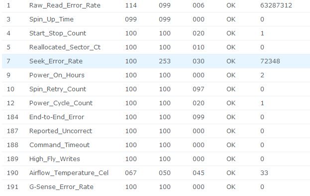

Hallo :)
Hab eine Seagate ST4000VN000 in meinem NAS214Play eingebaut zu einer WD Red 3000GB die WD zeigt
Raw_read_error_rate =0
Sek error rate=0
Die Seagate zeigt was ganz anderes muss ich mir sorgen machen? Hab sie erst vor 3 Stunden eingebaut. :(
Seagate arbeitet mit Rohdaten, also nix schlimmes.
LG
Die Rohwerte der Seek und der Read Error Rates sind bei WD und bei Seagate unterschiedlich definiert. Die dezimale Anzeige ist bei Seagate unpraktisch, da die erste 4 Stellen der hexadezimalen Anzeige die Anzahl der Fehler angibt, die übrigen 8 die Anzahl der Vorgänge. Steigende Rohwerte sind also normal und für sich alleine kein Grund zur Sorge, das wird es allenfalls, wenn die hexadezimale Ausgabe der Zahl mehr als 8 Stellen hat.
