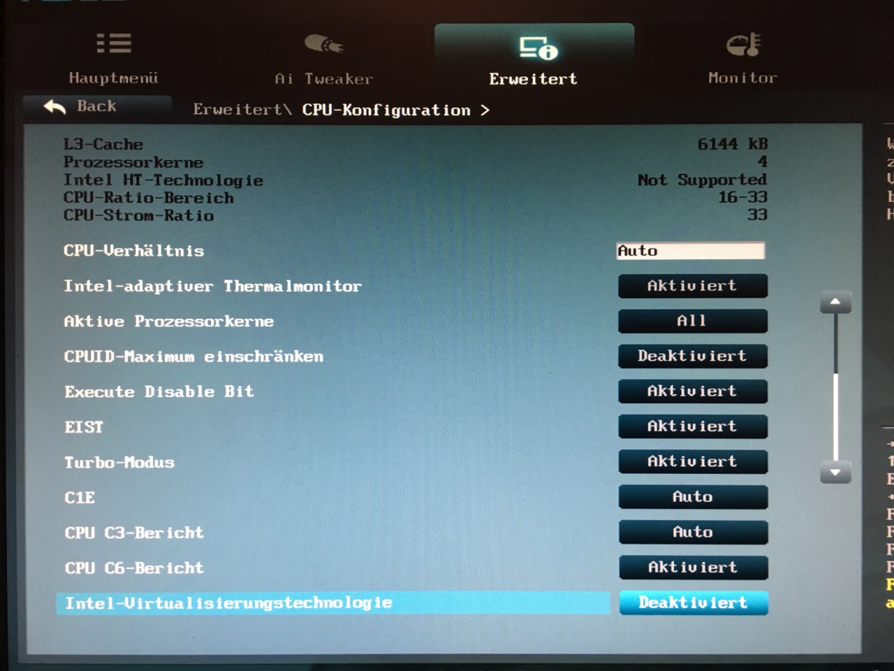

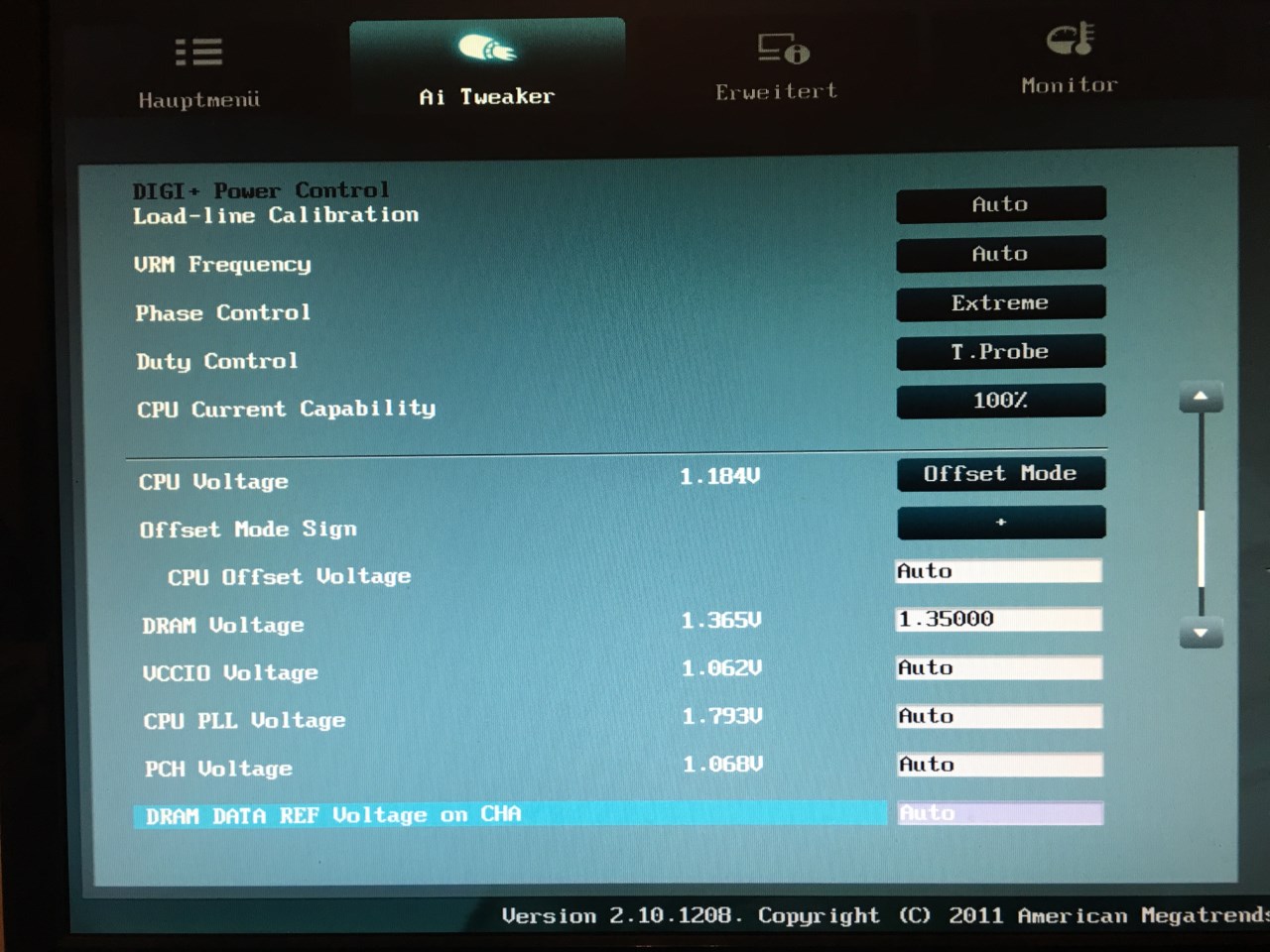

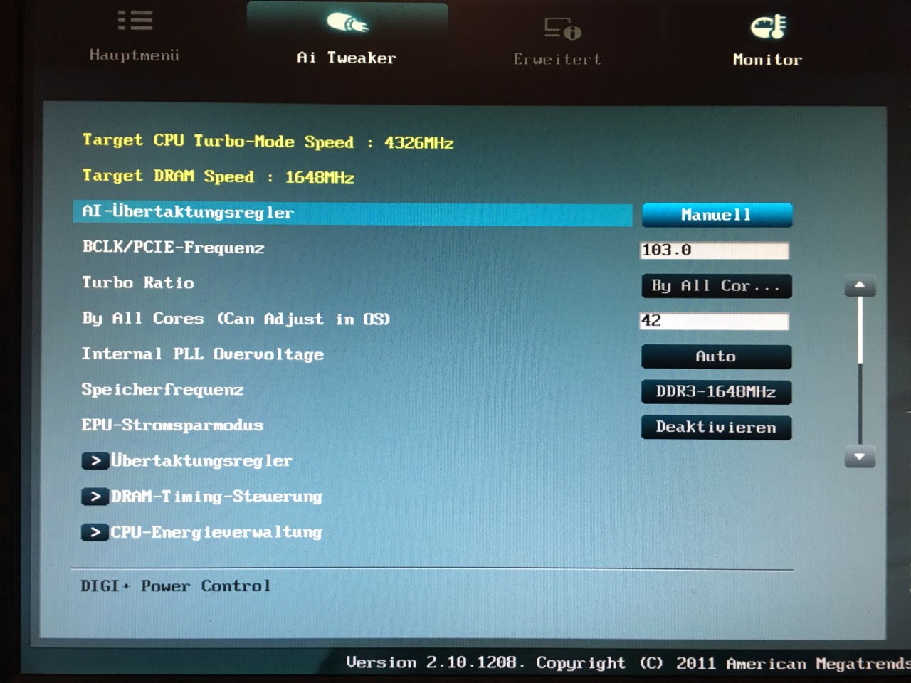

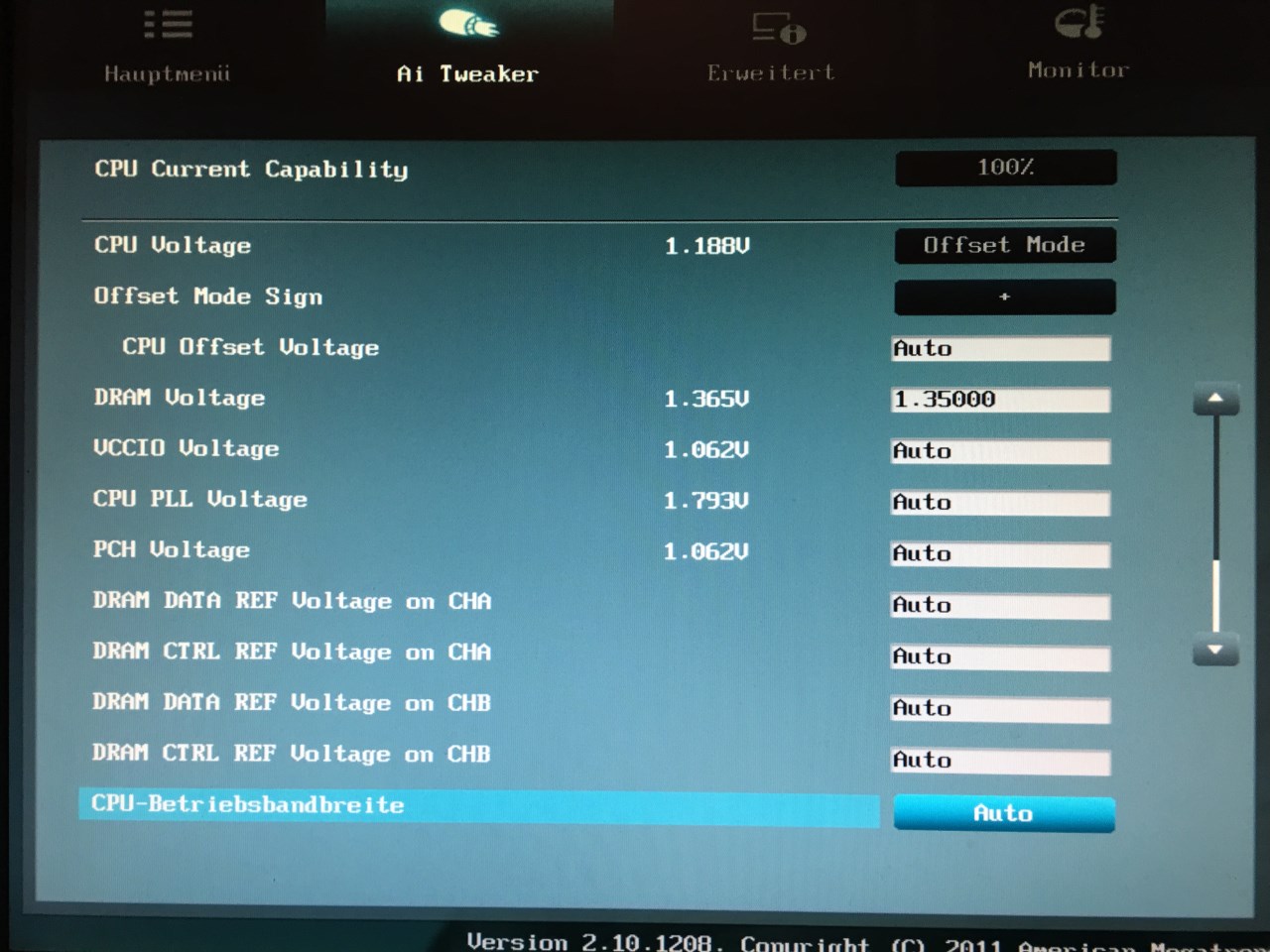

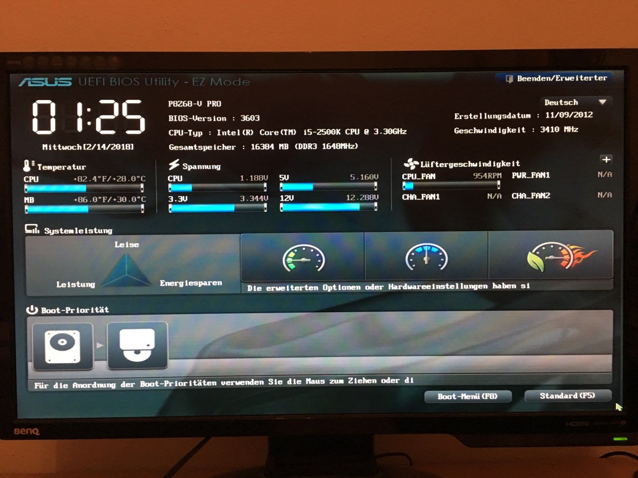

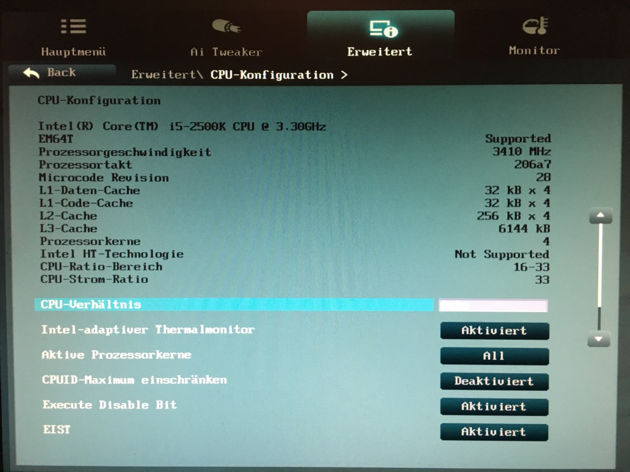

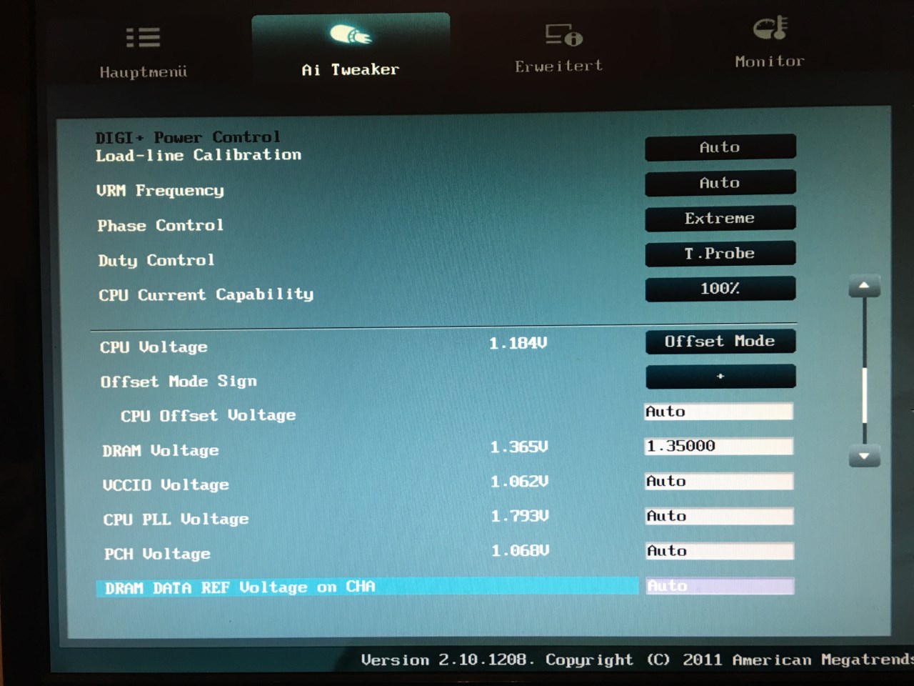

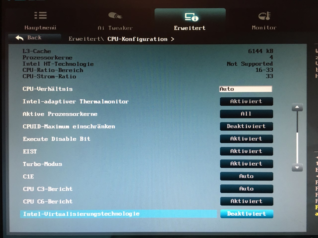

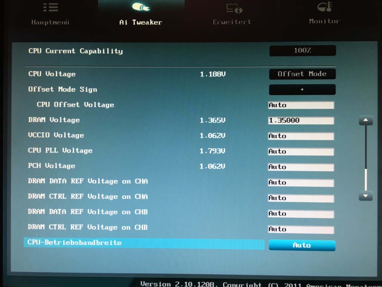

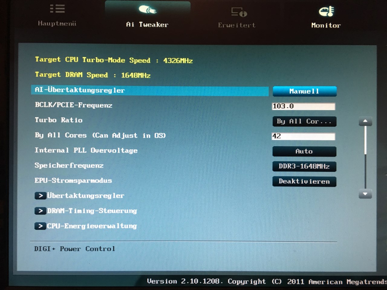

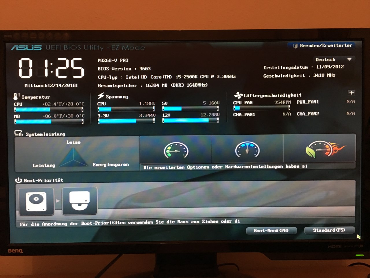

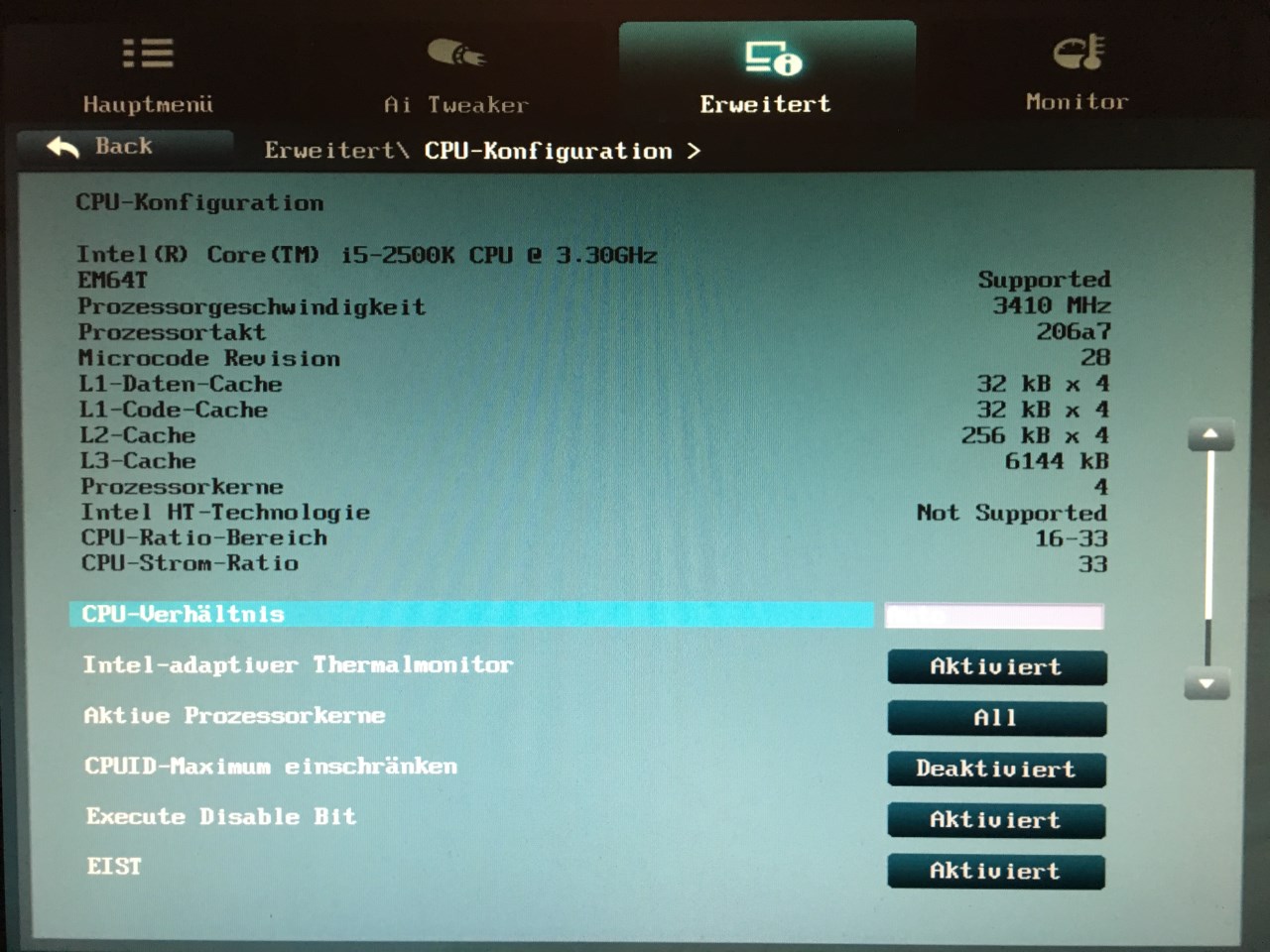

Hier Foto's von meinem Bios:
Ich hoffe einer von euch kann mir da weiterhelfen, schon mal Danke im Voraus.

Ansonsten, why not. Der Prozessor ist stark übertaktet, also "normal" ist das insofern nicht, ich frag mich nur wer das eingestellt hat wenn du dich da nicht auskennst.
Die Spannung an der CPU kommt mir vergleichsweise gering vor, aber das ist nur ein Problem wenn es zu spontanen abstürzen kommt, ansonsten solltest du froh drüber sein das es damit so läuft. Wenn du den wieder auf "normal" zurückstellst, würde bei dir jedenfalls einiges an Leistung verschwinden.

Wenn du es trotzdem umändern möchtest ist das relativ einfach. Die 42 bei all cores zu vermindern sollte ausreichen. auf 40, oder 37, wie du möchtest. Desto niedriger, desto langsamer. Desto höher, desto schneller. Wenn du zu hoch gehst bekommst du halt Probleme.
