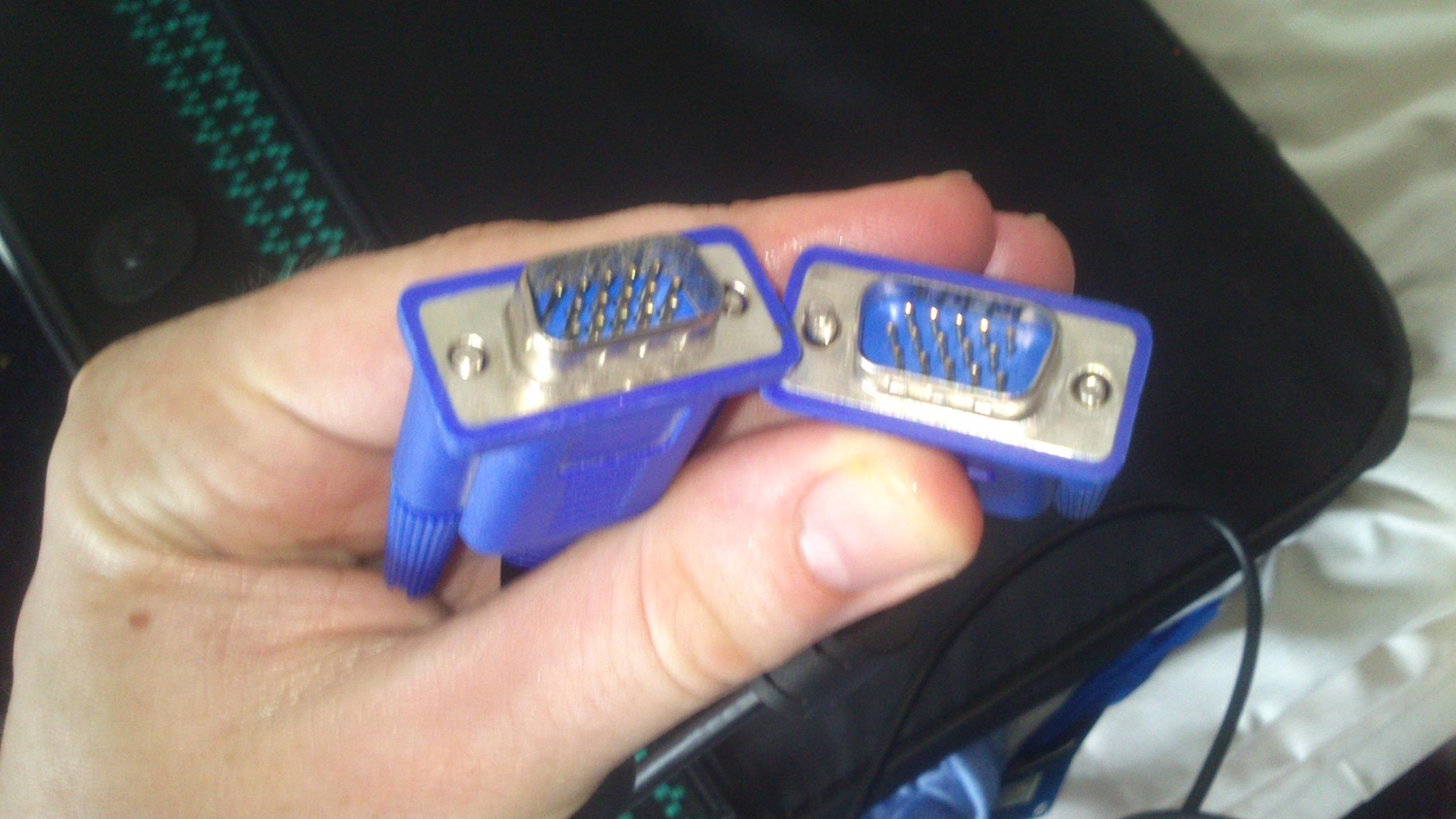

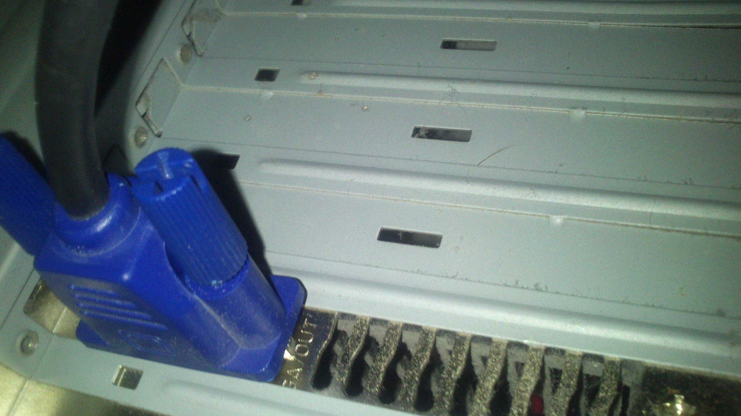

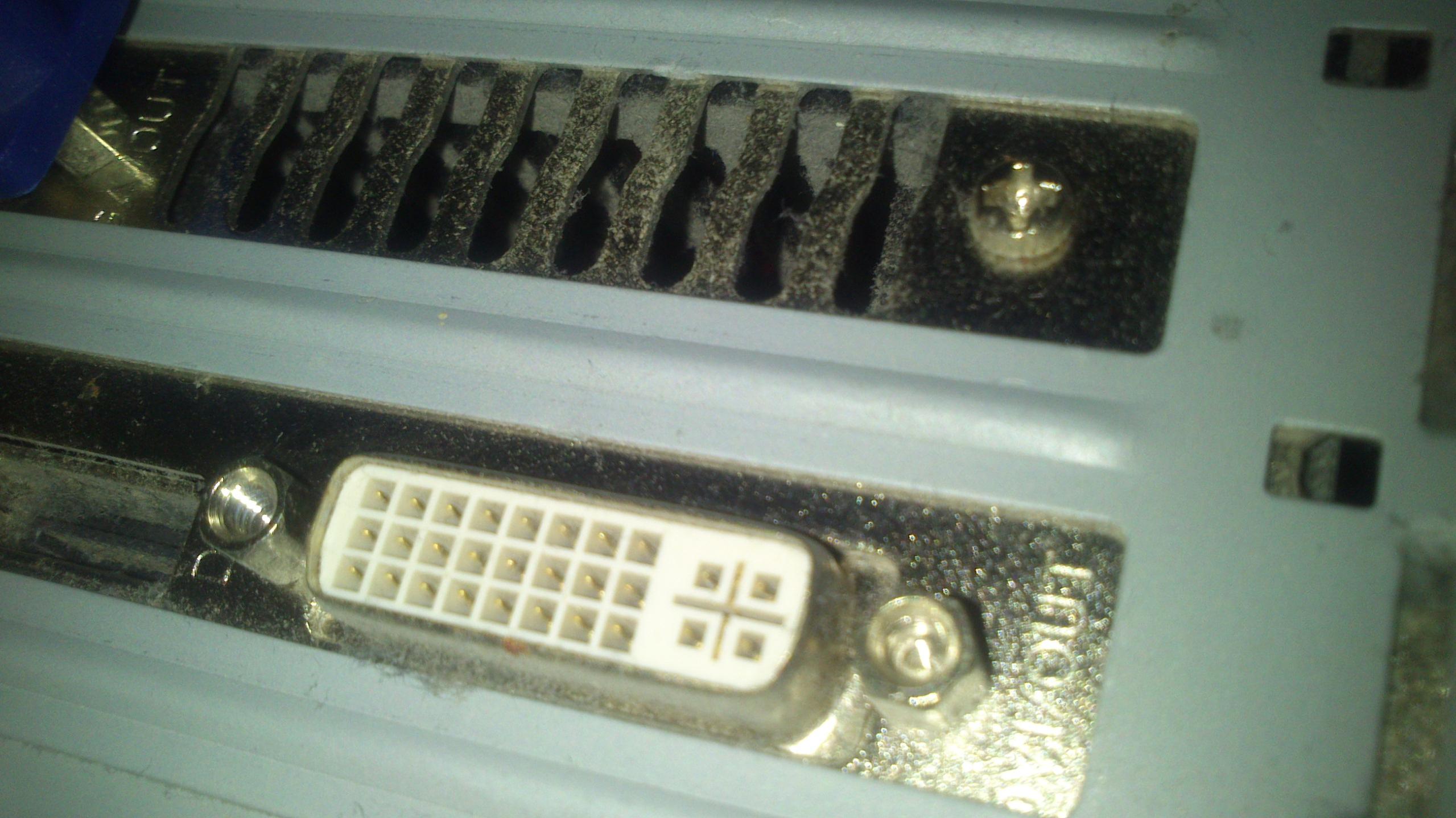

ich konnte mir heute das abgebildete Kabel von jemanden ausleihen. Es passt nur in den D-Sub und den blauen Grafikkartenanschluss hinten am Rechner (VGA-Out)).
Dort gibt es aber eine Reihe weiter oben noch einen weißen Anschluss DVI Out und HDMI (siehe Bilder).
1) Daher bin ich bislang wohl nur über VGA gegangen oder?
2) Es verhält sich so, dass auch nach dem Kabeltausch (an eben diesen Anschlüssen) das Flackern nicht verschwindet :(
Unter der Voraussetzung, dass ich bislang jetzt doch kein DVI-DVI Kabel hatte; kann sich der Kauf eines solchen lohnen, weil vielleicht nur der Anschluss beschädigt ist, alternatv könnte man auch ein HDMI/DVI Kabel nehmen, denn die 4870 hat auch HDMI, oder müssen es nun der Monitor oder gar die Grafikkarte sein?

1) Sorry, deine erste Frage verstehe ich nicht so ganz ... bzw. den Grund dafür, dass du nur den VGA-Anschluss verwendet hast, musst du wissen.
2) Es kann gut sein, dass du dir ein DVI-DVI-Kabel früher oder später sowieso anschaffen musst, da es sein kann, dass bei deiner nächsten Grafikkarte 1) kein Kabel dabei ist (bitte korrigiert mich, sollte ich falsch liegen) und 2) der VGA-Anschluss wird nicht mehr verbaut.
