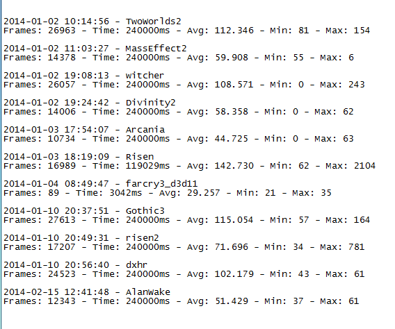

660 GTX & Xeon , maximale Einstellungen in Full HD.PNGAnhang anzeigen FRAPSLOG.TXT
kann eine 660 GTX

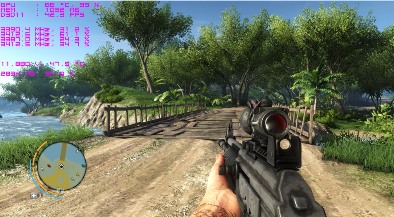

Beispiel : Far Cry 3 kann man mit der 660 GTX gut Spielen
aber nur mit ~ 42 Fps in Full HD 2 x MSAA auf Sehr hoch .
In Ultra , Siehe Test , bist du unter 30 Fps !
