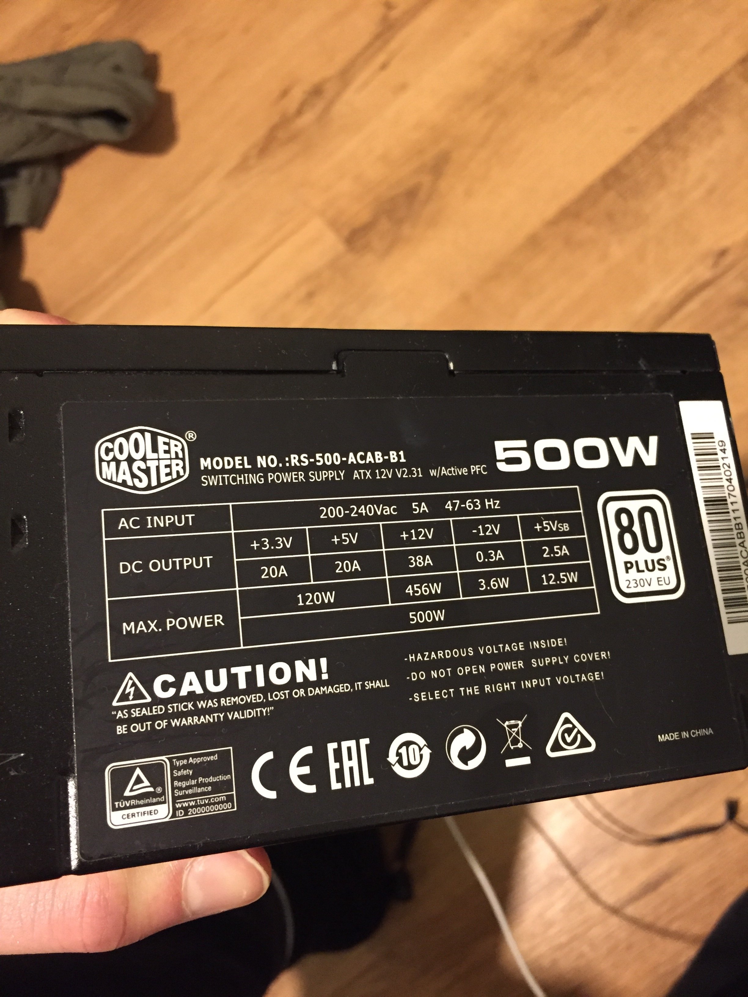

welches netzteil hast du genau 🙈
ansonsten passen 500w und 500gb ssd ist auch ok.

Netzteil ist Cooler Master.

cooler master und weiter 🙈
Es ist schwierig wenn man jede Info einzeln aus der Nase ziehen muss. Es mag dir vielleicht komisch vorkommen, sind aber wichtig für eine gute Beratung.
Oh sorry, kenne mich nicht da 100% aus 😅
Ehm ich sende einfach mal ein Foto

Netzteil, Graka und SSD kannst du ja erstmal weiter verwenden. Wobei ein neues Netzteil wohl auch besser wäre.
