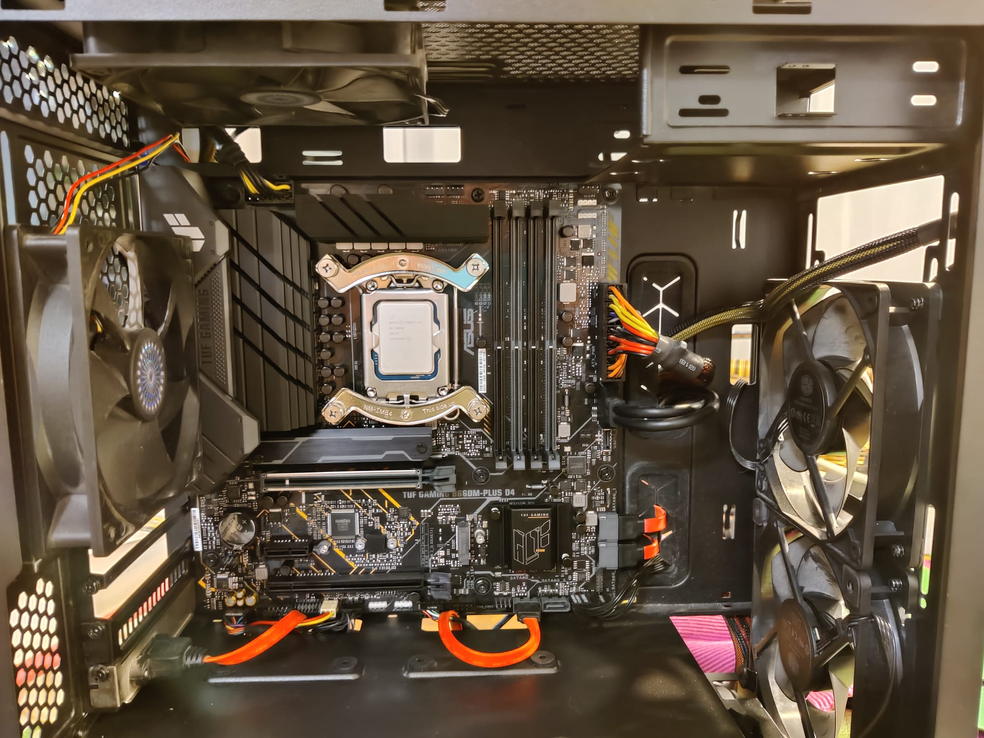

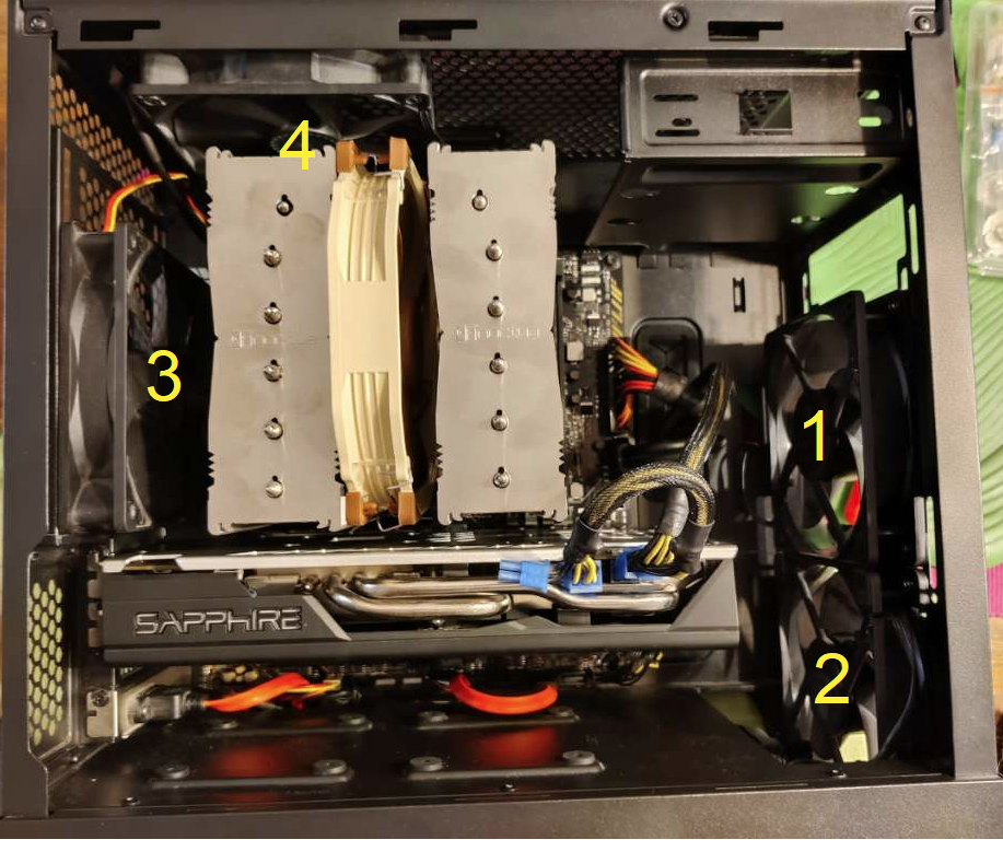

Nur bin ich mir unsicher, was die Anordnung der Gehäuselüfter betrifft. Anbei ein Bild der Anordnung (noch mit dem Intel). Unten in den 1. PCIe Slot kommt noch eine RX580 mit 2 Lüfter.
Was meint ihr? Muss ich was ändern?

Ist gut, vorne rein, hinten/oben raus mit der Luft. (Richtung beachten)
Der Wraith Prism könnte laut sein, ggf. gibts da ne bessere Alternative zu.

Ich würde, die Fronlüfter entweder weiter nach oben schieben oder durch 2 140er langsam drehende ersetzen und damit die Drehzahl des CPU-Lüfters verringern.
Hinten würde ich den Lüfter auch eher erhöhen auf 140 wenn es geht und den oberen dann entfernen oder eben auch dort den Lüfter weiter nach oben schieben, dann aber beide in Drehzahl reduzieren.
Ist ein Cooler Master Silencio S400.
Die Lüfter würde ich gerne beibehalten bzw. nicht unnotwendiger Weisse neue kaufen.
Die Frontlüfter sind so tief, da ich damit eine bessere Zuluft zur GraKa, denn das war bisher immer der temperaturkritischste Komponente, erhofft habe.
Warum meinst du den hinteren weiter nach oben schieben? Was bewirkt das?

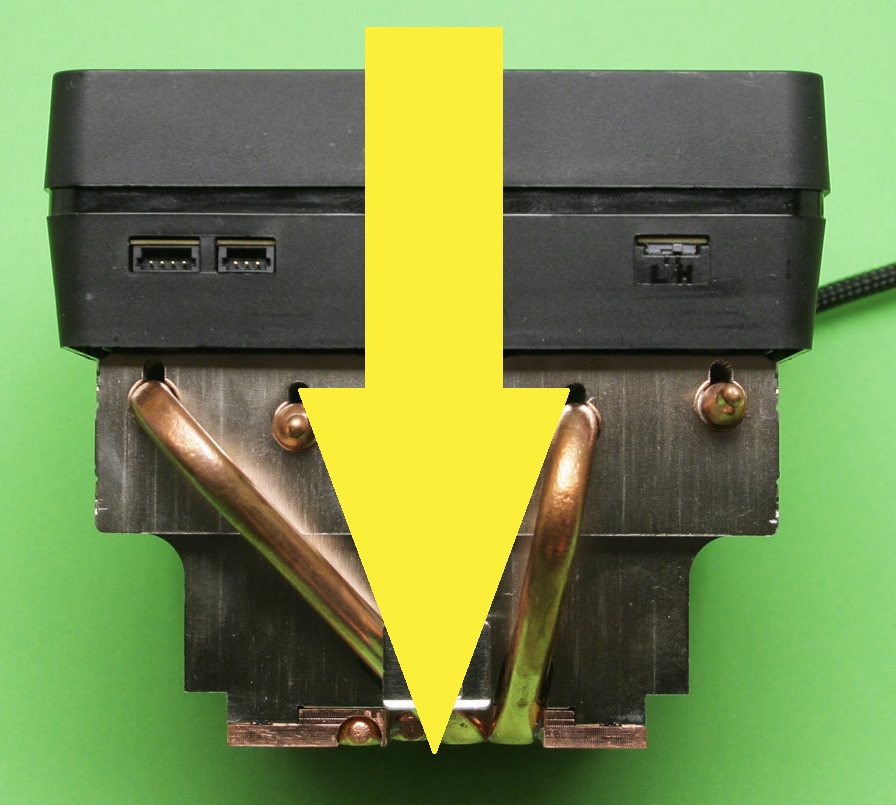

KGR84 schrieb:
Wo saugt den so ein Downblower eigentlich die Luft an?
Der Lüfter saugt die Luft von oben an und bläst sie nach unten in Richtung des Mainboards.
Die warme Luft wird beim AMD Wraith Prism und Wraith Max nach vorne und hinten über das Mainboard geblasen.
Bild-Quelle: AMD Wraith Prism im Test: Ein Boxed-Kühler, der sich nicht verstecken muss | ComputerBase
KGR84 schrieb:
Muss ich da beim Downblower auch etwas beachten?
Nein
Wichtig ist, dass im Gehäuse ein gerichteter Luftstrom entsteht, z.B. von vorne unten nach hinten oben.

Ist es dann eventuell sinnvoll meine Lüfter vorne zu trennen? Also einer ganz nach oben und einer nach unten?
So dass der obere Luftstrom nicht durch die Turbolenzen die unten bei der GraKa entstehen gestört wird und ungehindert zum CPU Lüfter kommt?
Falls möglich auf Höhe des CPU-Kühlers.
Die Turbulenzen entstehen, da der Lüfter gegen die Grafikkarte bläst.
Auf dem unteren Bild, Lüfter 1 etwas nach oben versetzen, damit er nicht gegen die Grafikkarte bläst, Lüfter 2 etwas nach unten versetzen, und ggf. die Drehzahl reduzieren, um Turbulenzen zu vermeiden und Lüfter 3 mittig zum CPU-Kühler.
@Hauro
ok danke.
1 & 3 werde ich versuchen mittig zum CPU Lüfter auszurichten.
2 ist schon an der untersten Position.

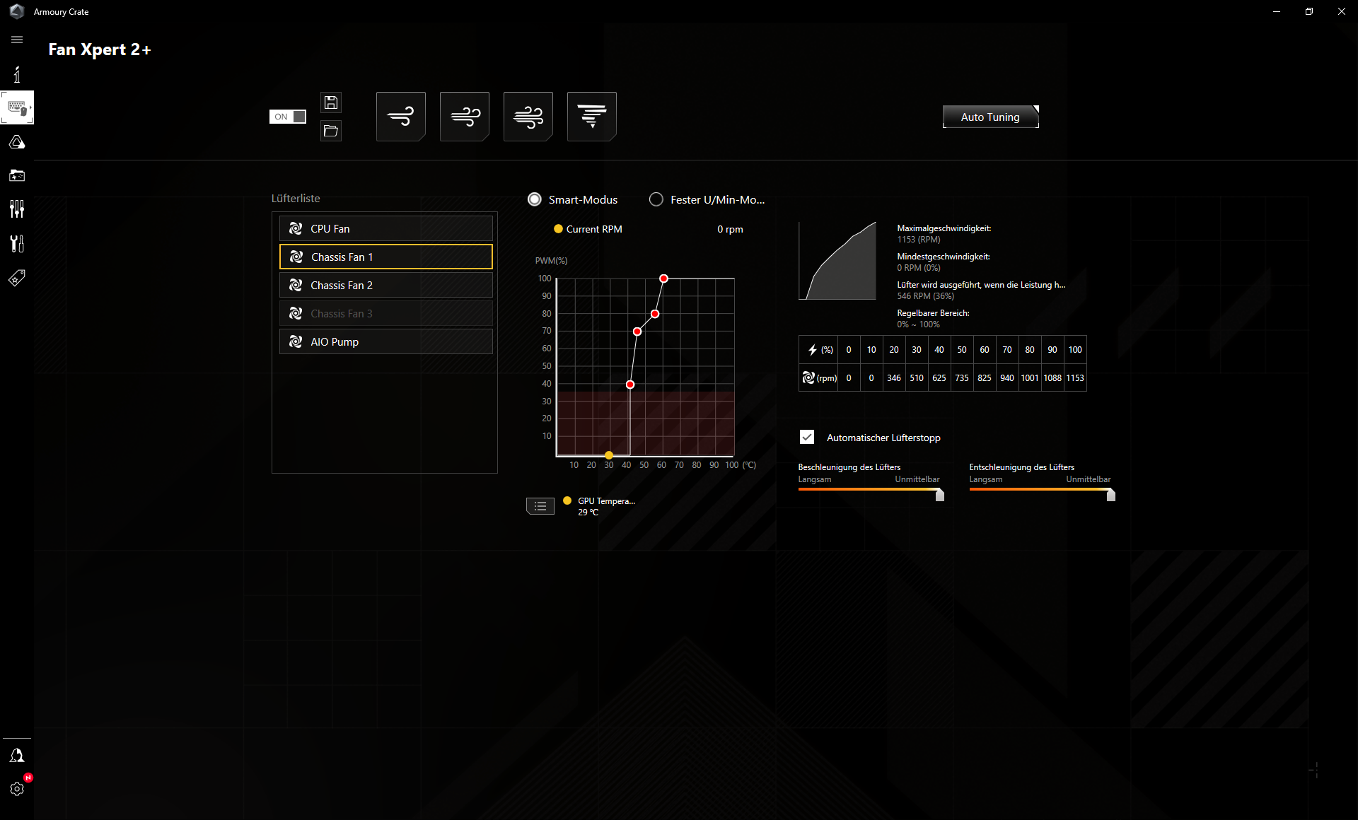

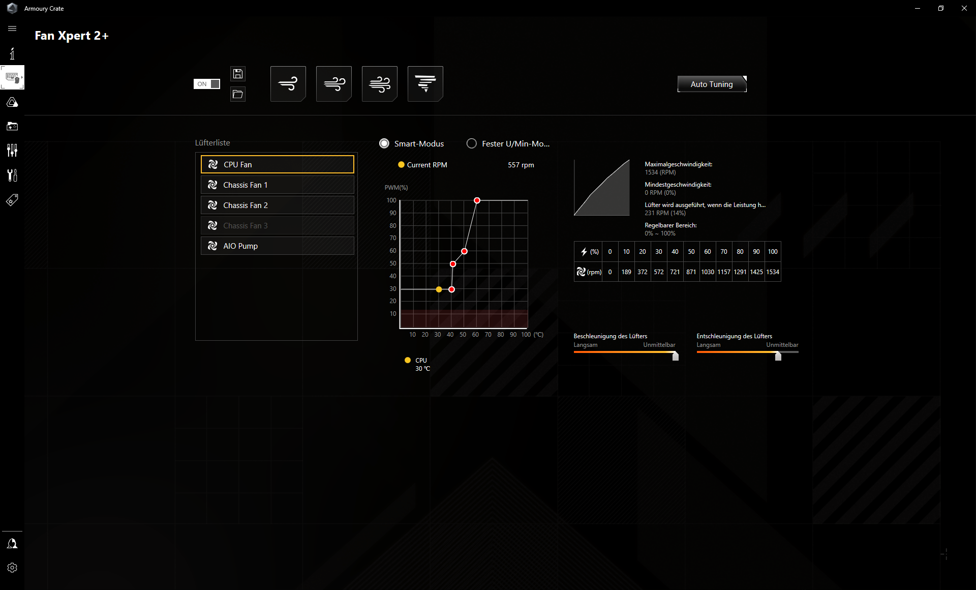

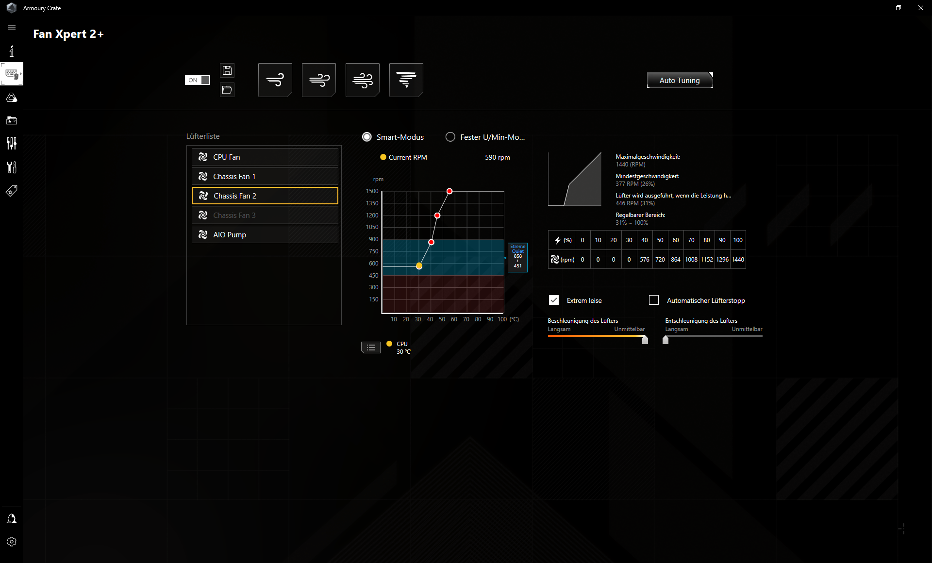

Von den Geschwindigkeiten habe (bzw. hatte ich beim 1700er) ich die vorderen beiden so eingestellt, dass sie im Idle auf ca. 600 rpm Laufen und dann dann je nach CPU erst hoch gehen. Und die hinteren waren im Idel aus. Damit möchte ich Überdruck bekommen, um im Idle die Verschmutzung des Systems zu unterbinden.
Unter Last habe ich die vorderen dann mit der CPU Temp, mit hoch gehen lassen, und die hinteren an der GPU reguliert. Damit die erst dann hoch gehen, wenn die GraKa wärme erzeugt und diese abtransportiert werden muss. Ich habe dabei angenommen, dass wenn nur die CPU, nicht jedoch die GPU heiss wird (was bei mir selten der Fall war), der CPU Lüfter mit der Lüfterkurve hoch genug dreht um die Abluft auch ohne Drehzahl, oder mit nur kleiner Drehzahl des hinteren/oberen Lüfters, aus dem Gehäuse zu bringt.
ChaFan2 ist vorne und ChaFan1 ist hinten/oben
