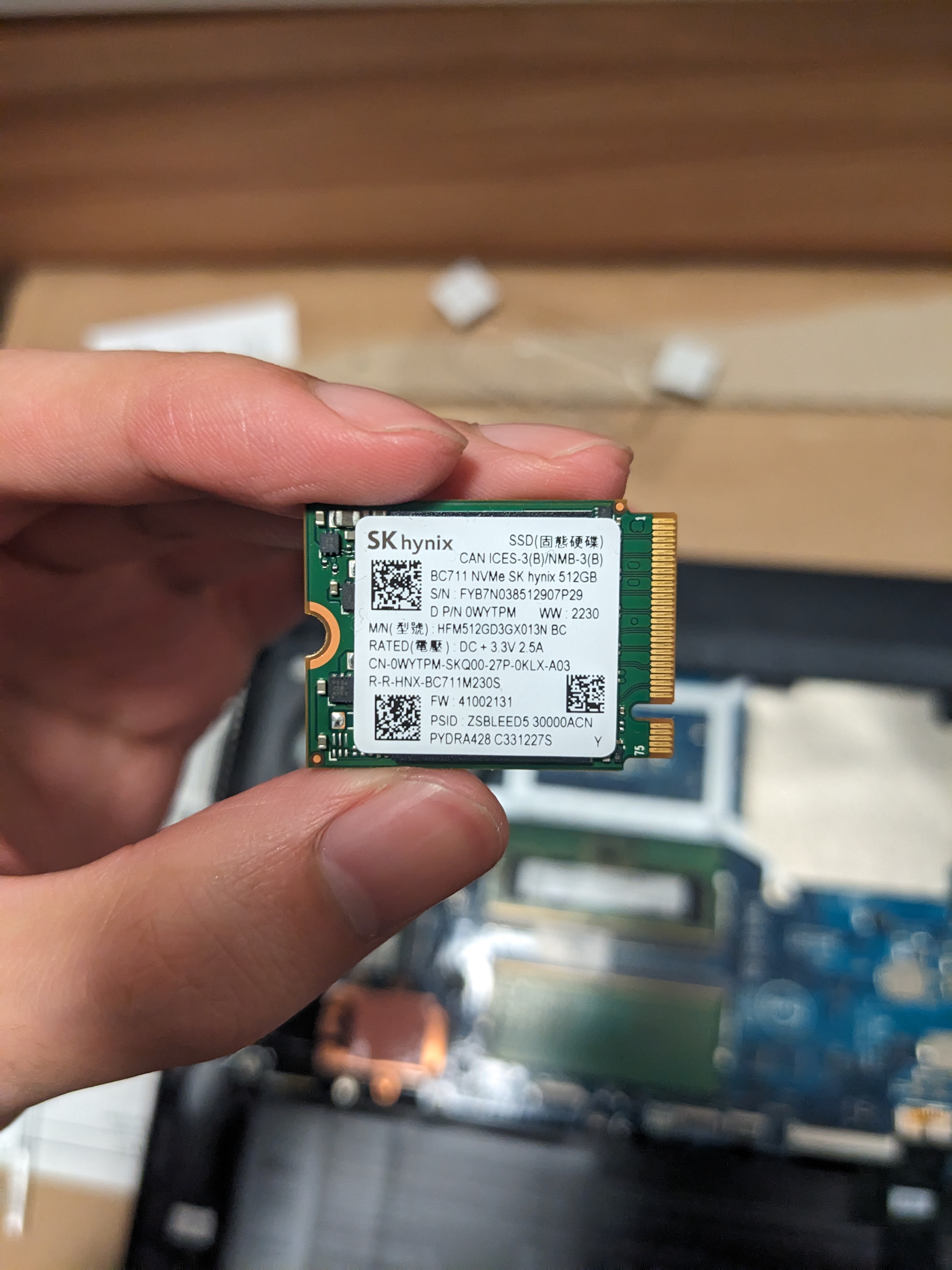

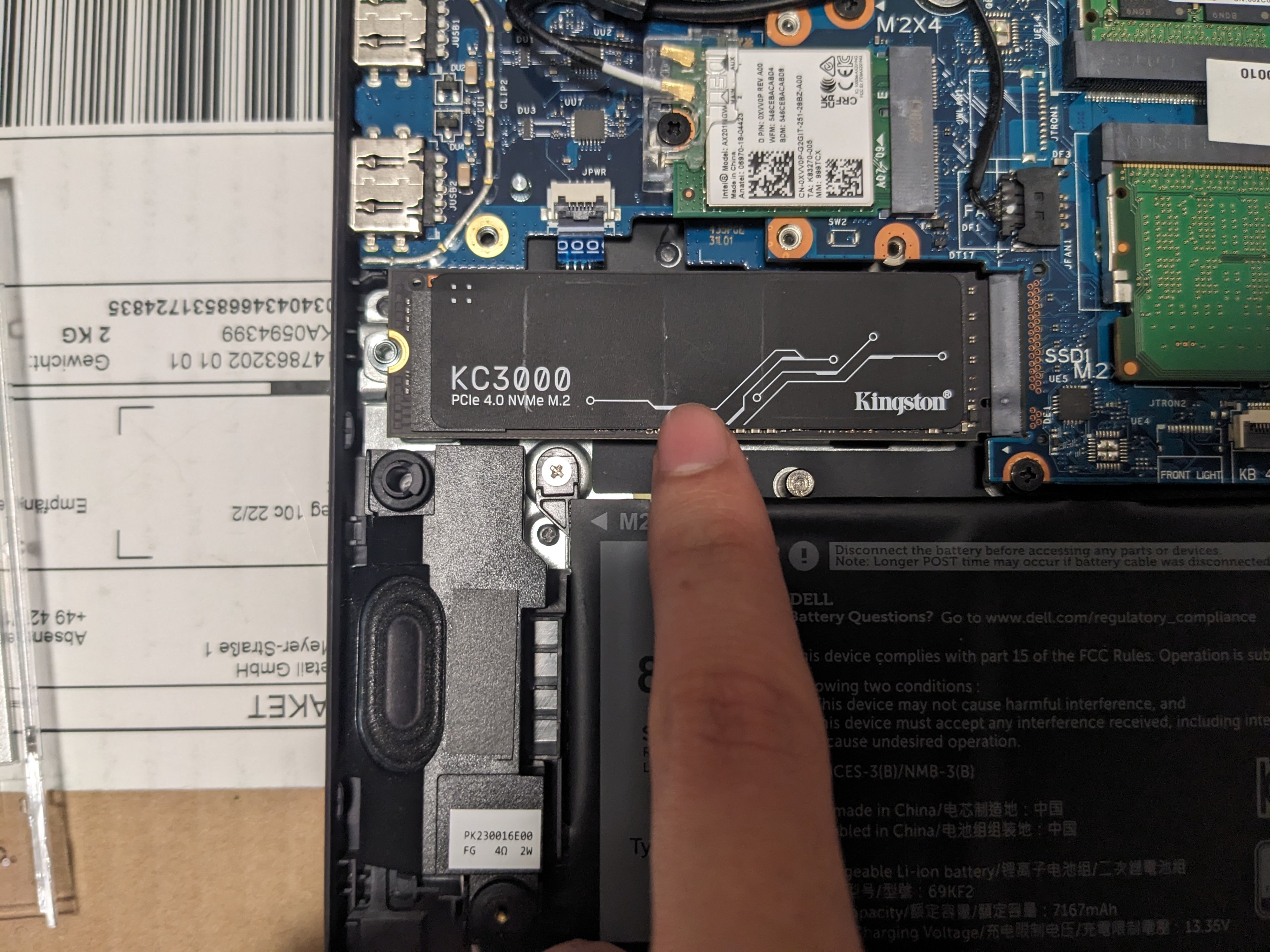

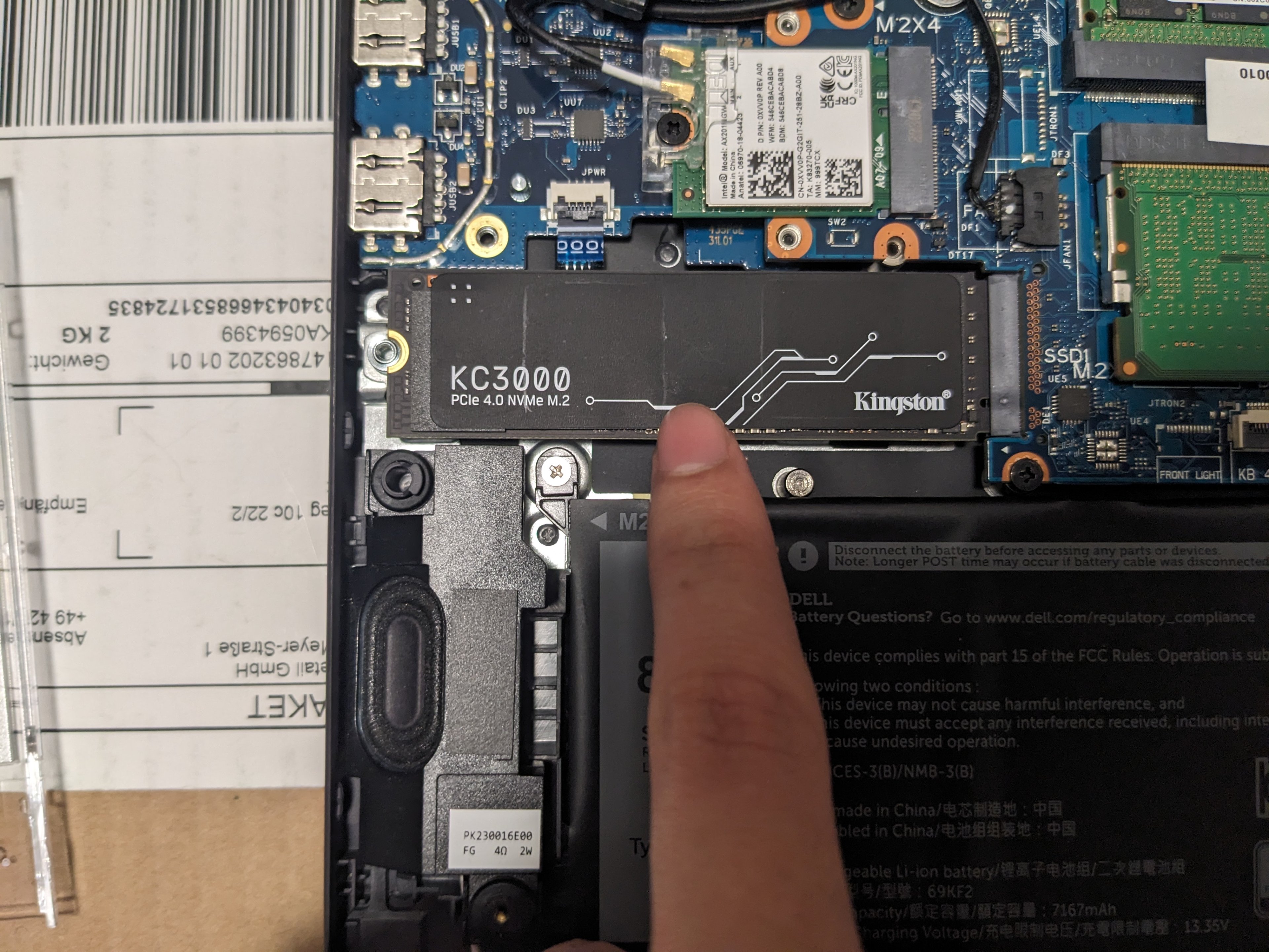

Also ich hab jetzt meine SSD von einer m2 2230 auf m2 2280 geupgradet.

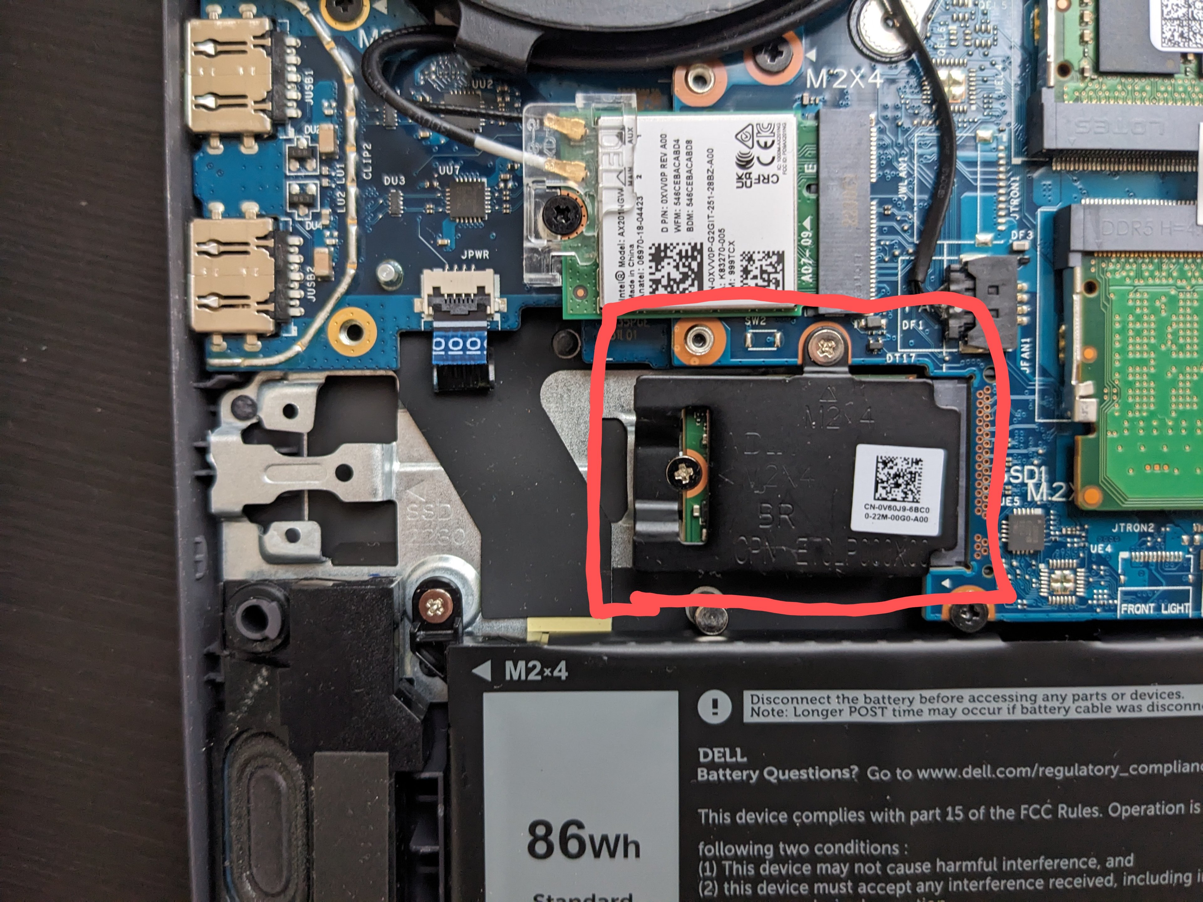

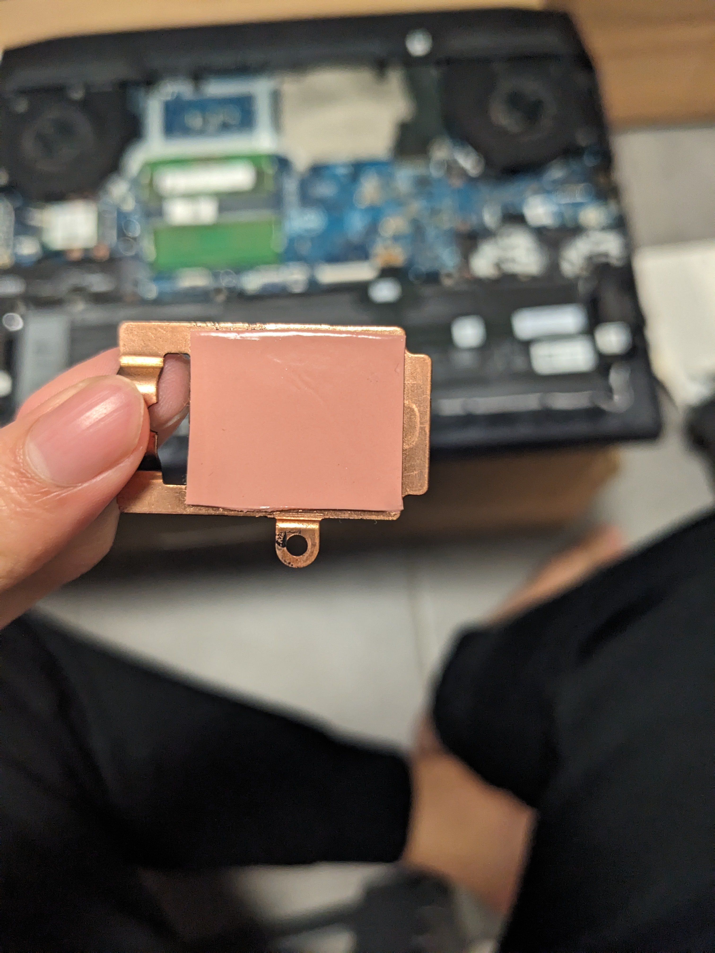

Die alte SSD sah so aus Bild 1 und hatte diese Kupferplatte drauf Bild 2-3

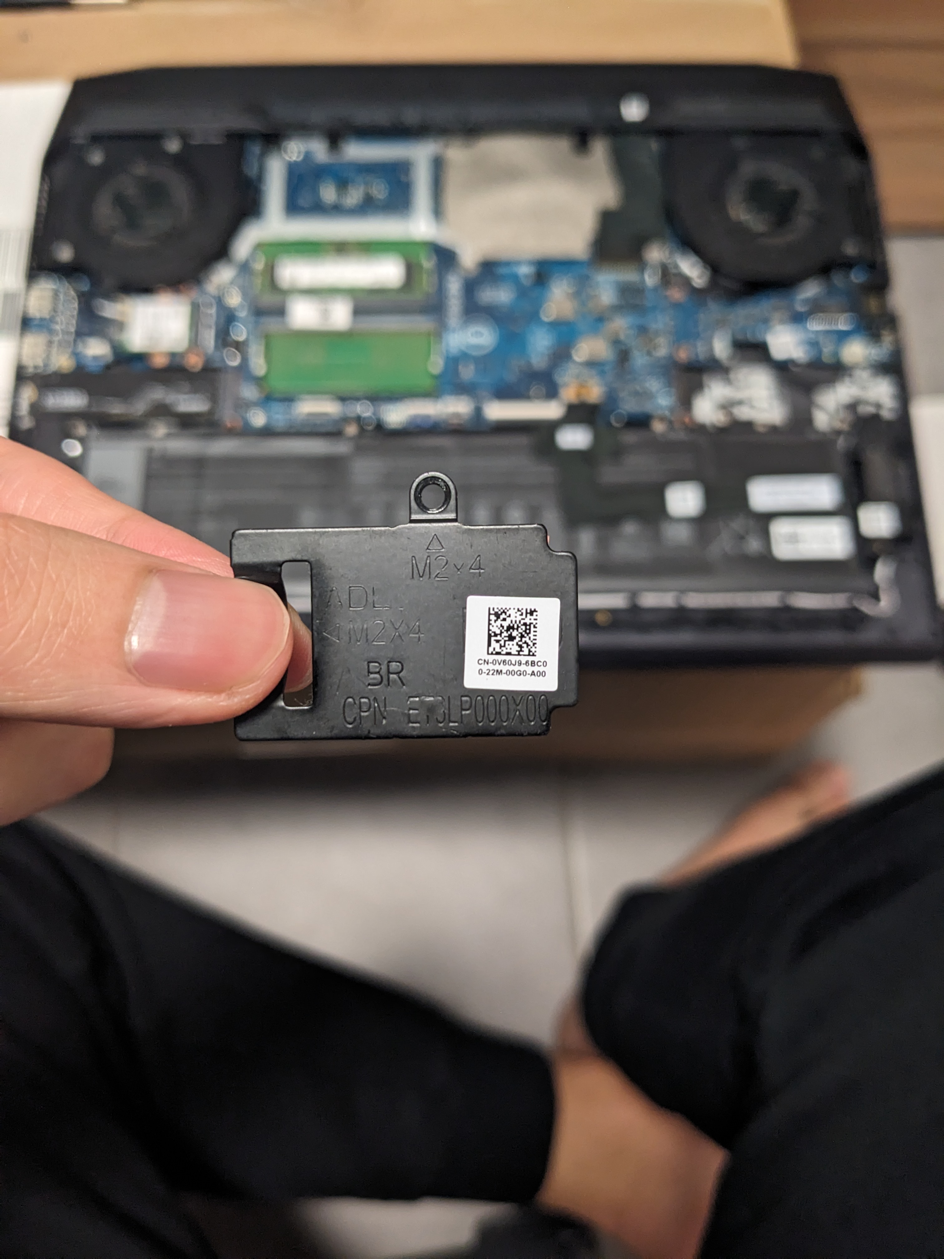

Bei der Kingston ist aber ja schon ne Low Profile Graphen-Aluminium-Kühlkörper dabei Bild 4, weshalb meine Frage jetzt wäre, ob ich mir noch extra ne Kupferplatte holen soll wie die, die auf der m2 2230 dabei war oder reicht der Kühlkörper der auf der Kingston m2 2280 drauf ist.

Naja, in Notebooks haste halt nicht so den Airflow. In Throttling solltest du erst bei hoher beanspruchung laufen. Ich fände den Kupferkühler nicht notwendig aber vorteilhaft. Die Frage ist, ob du etwas Kompatibles in der Länge überhaupt bekommst.

KC3000? probiers erst mal so... kühler müsstest du was finden das passt und nichts anderes berührt (blankes kupfer - kurzschluss) bringen wird es wahrscheinlich weiters nichts
wenn andere heisse bauteile direkt anliegen schützt die platte eher die SSD vor der Hitze als anders rum

Bei hoher Last wird die SSD throttlen, beim normalen Einsatz eher nicht. Insofern: Ja, die verkaufen Hardware, dessen kühlung unter bestimmten Voraussetzungen nicht ausreicht, um die volle Leistung zu erhalten. SSD-Kühler haben schon ihre Daseinsberechtigung.
ohne airflow, würde aber auch ein größerer kühler, nix bringen. am ende muss die wärme, irgendwo hin
laptops machen schon gut wind, normalerweise. solange die lufteinlässe nicht blockiert werden, und eh keine ultrahochlast dicke kopieraktionen zu erwarten sind, passiert da einfach nix

Ich kann es leider auf den Bilder nicht erkennen, wie herum war der Kühler denn vorher angebracht?
Evtl. soll die Kupferfläche an eine andere Kühlfläche die Wärme abgeben.
Eine andere Frage wäre wie viel Platz hättest du denn noch um einen Kühler zwischen dem Deckel und der KC3000 zu montieren?
Edit: die KC3000 scheint die Wärme lediglich nur gut zu verteilen statt zu kühlen LINK
Kühlung scheint also durchaus sinnvoll, bleibt die Frage wie dick die Kühlung sind darf, Auswahl gibt es ja genug LINK
Reaktionen: Shicu
@eloy so war die Kupferplatte (schwarz, auf die m2 2230 SSD) vorher angebracht, mit zwei Schrauben und thermal Pad zwischen Kupferplatte und SSD. Am Gehäuse sind keine Wärmeleiter und Platz wäre genug da.
In diesem vid bei 2:18 hat die Person es auch auf die m2 2280 SSD angebracht
