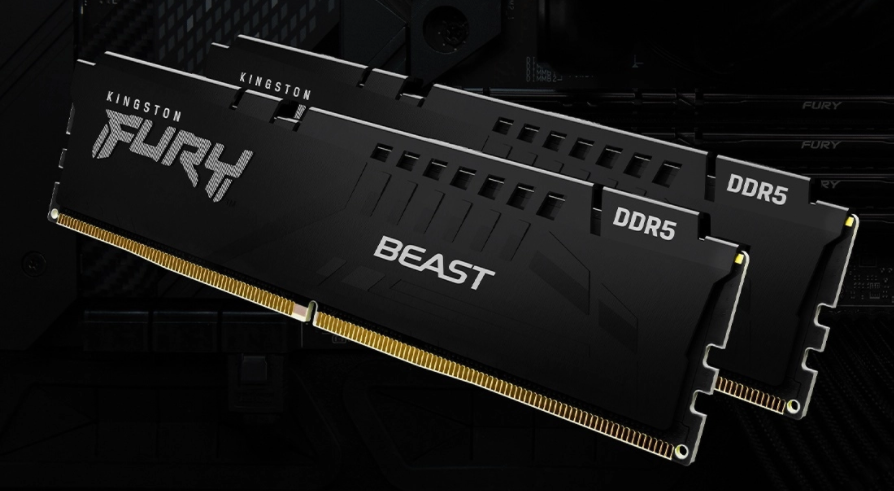

Grundsätzlich kann man aber auch beides haben, es gibt zum Beispiel von Kingston Module die zwar einen Kühlkörper haben, der aber kaum aufträgt.

Alles was unter 45mm Bauhöhe ist, sollte passen.
