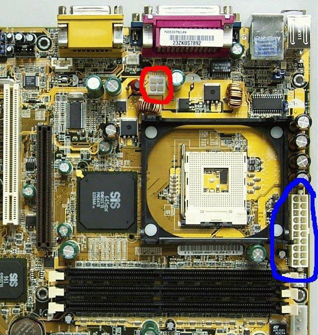

den 4 pin stecker auf dem mainboard drauf gemacht?ein kumpel hatte den auch nich dran und da kam auch kein bild.
Hallo!
Hat dein Kumpel zufällig ne anleitung von der karte (oder hat er ne andere)
könntest du mal schauen was das für ein anschluss ist?
ich hab hier einen anschluss wo es passen könnte aber mit dem gehts nicht
Er meint den zusätzlichen Stromanschluss auf dem Mainboard.
Hab das auf dem Bild mal rot eingekreist. Das ist quasi so ein Stromstecker wie der große, blau eingekreiste, aber eben mit nur 4 Kontakten.
