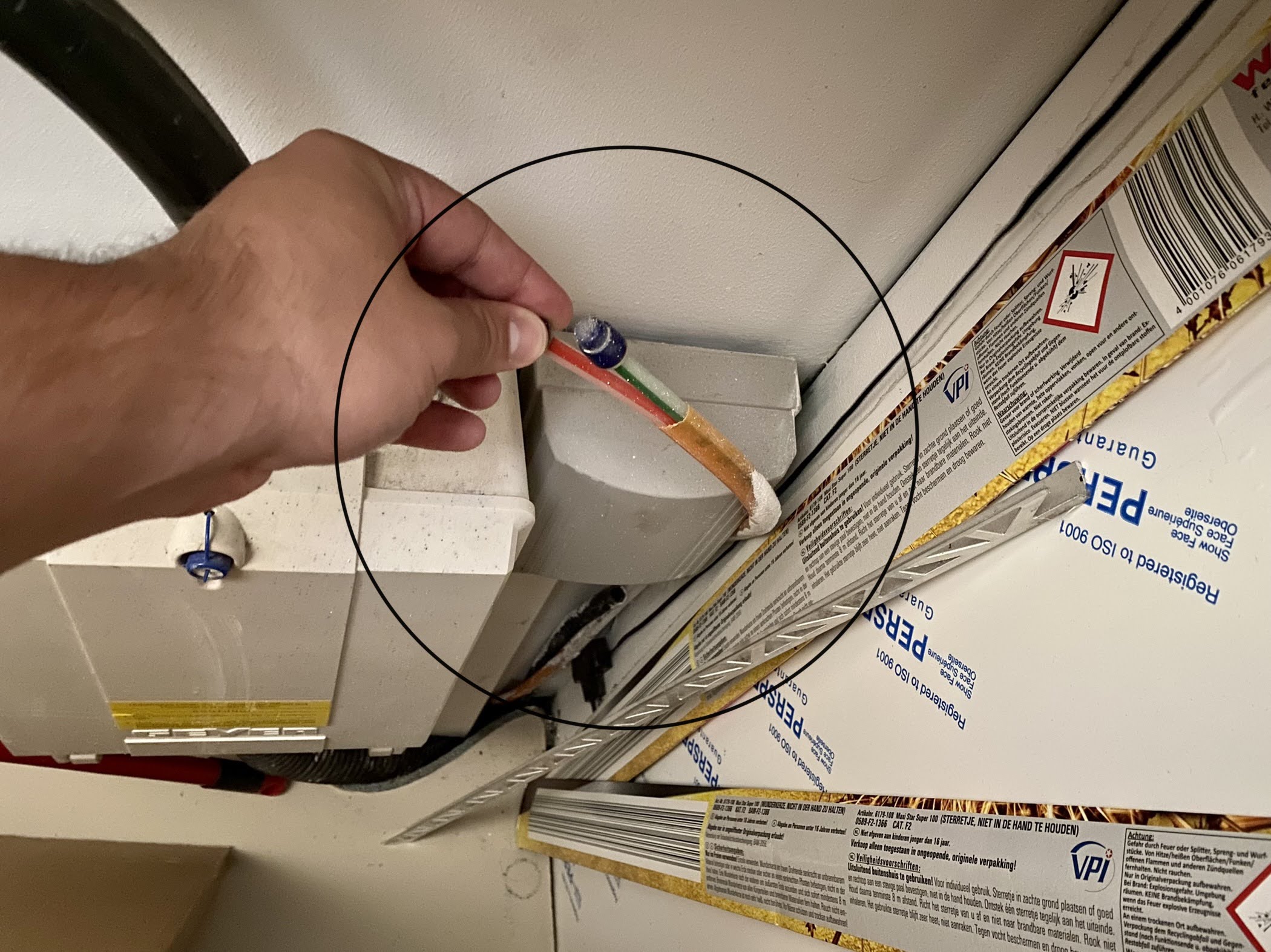

Hallo Zusammen,
aktuell habe ich VDSL mit einer Leitungslänge von rund 350 Metern. Gebucht 100/40, es kommen rund 100 und 25 an.
Soweit sogut, nun baut die Telekom aus, bzw. ist fertig und bietet mit nun einen Glasfaseranschluss an.
Laut Telekom müsse ich jedoch rund 800 Euro bezahlen für Erdarbeiten etc.
Nun ist mir aufgefallen, dass wir doch vor rund 7-8 Jahren zur Bauzeit folgende Leerrohre oder auch Kabel?! ins Haus gelegt bekommen haben.
Könnt ihr mir sagen was das ist?
Danke

Das sollte die sogenannte "Speedpipe" sein. Da wird die Glasfaser eingeblasen. Also ja, es ist ein "Leerrohr", kann aber sein dass dieses nur bis zur Grundstücksgrenze geht und nicht bis zur Muffe auf der Straße oder bis zum Distribution Point oder wohin auch immer.
Das wäre somit die handelsübliche "Erschließungsgebühr" die von der Telekom abgefragt wird.
Reaktionen: brainDotExe, Holylemon und DJMadMax
Das sind Gf-Röhrchen. Pauschale wird warscheinlich dennoch fällig.
Reaktionen: DJMadMax
Das sieht tatsächlich nach LWL-Kabel aus. Die Frage ist: wie ist es denn draußen vor dem Haus bzw. beim DSLAM verbunden? Es kann ja leider trotzdem sein, dass Erdarbeiten erfolgen müssen und bei eurem Bau ledliglich schon die Hausdurchführung gelegt wurde.

Was man da sieht sind Leerrohre zum einblasen von Glasfaser, dafür hast du ja bereits vor ein par Jahren bezahlt.

Es handelt sich definitiv um Microrohr für den Glasfaseranschluss.
Die Telekom legt immer 2 weil oft die "Einblasrichtung" nicht bekannt ist oder im Schadensfall von einem anderen Verteiler (KVZ) aus versorgt werden kann.
Bei uns Kosten der Anschluss zwischen 699 + 999€ + eventuell anfallenden Tiefbau.
Sollten die Microrohre schon an einen Rohrverbund angeschlossen sein und in einem Verteiler enden hast du Glück dann würde in den Preis das Einblasen der Glasfaser + APL + ONT beinhalten.
Aber das lässt sich ja leicht durch einen Anruf bei der T-Kom rausfinden.

Es handelt sich um ein ehemaliges Neubaugebiet. Vor 7 Jahren hat die Telekom Glasfaser unter den neuen Straßen verbaut. Es hat geschlagene 7 Jahre gedauert, bis die Telekom die Glasfaser nun tatsächlich "angeschlossen" und somit buchbar gemacht hat.
Nach Rücksprache mit den Nachbarn haben alle diese Leerrohre in den Häusern.
