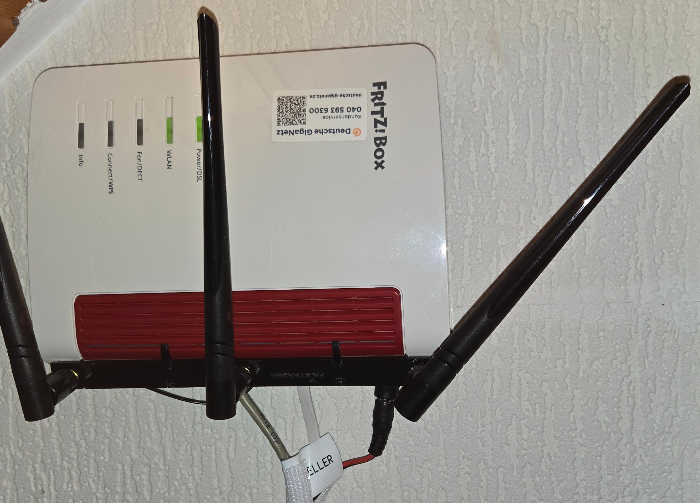

Ich nutze die 7530AX mit Frixtender das bringt schon auch was, bei unr reicht das für ein Stockwerk (sind auch etwas über 100 m^2)
Nur in die darunterliegenden geht fast nichts aber das halt Stahlbetondecken / bzw böden, da liegt dann Kabel.
Mit Frixtender ist die Signalstärke horizontal echt schon ein ganzes Eck höher als mit den internen Antennen! das reicht hier durch 2 (gemauerte) Wände für max Verbindungsstärke und Geschwindigkeit.
Repeater addieren halt deutlich zum Ping - gerade für gamen evtl ungünstig.
