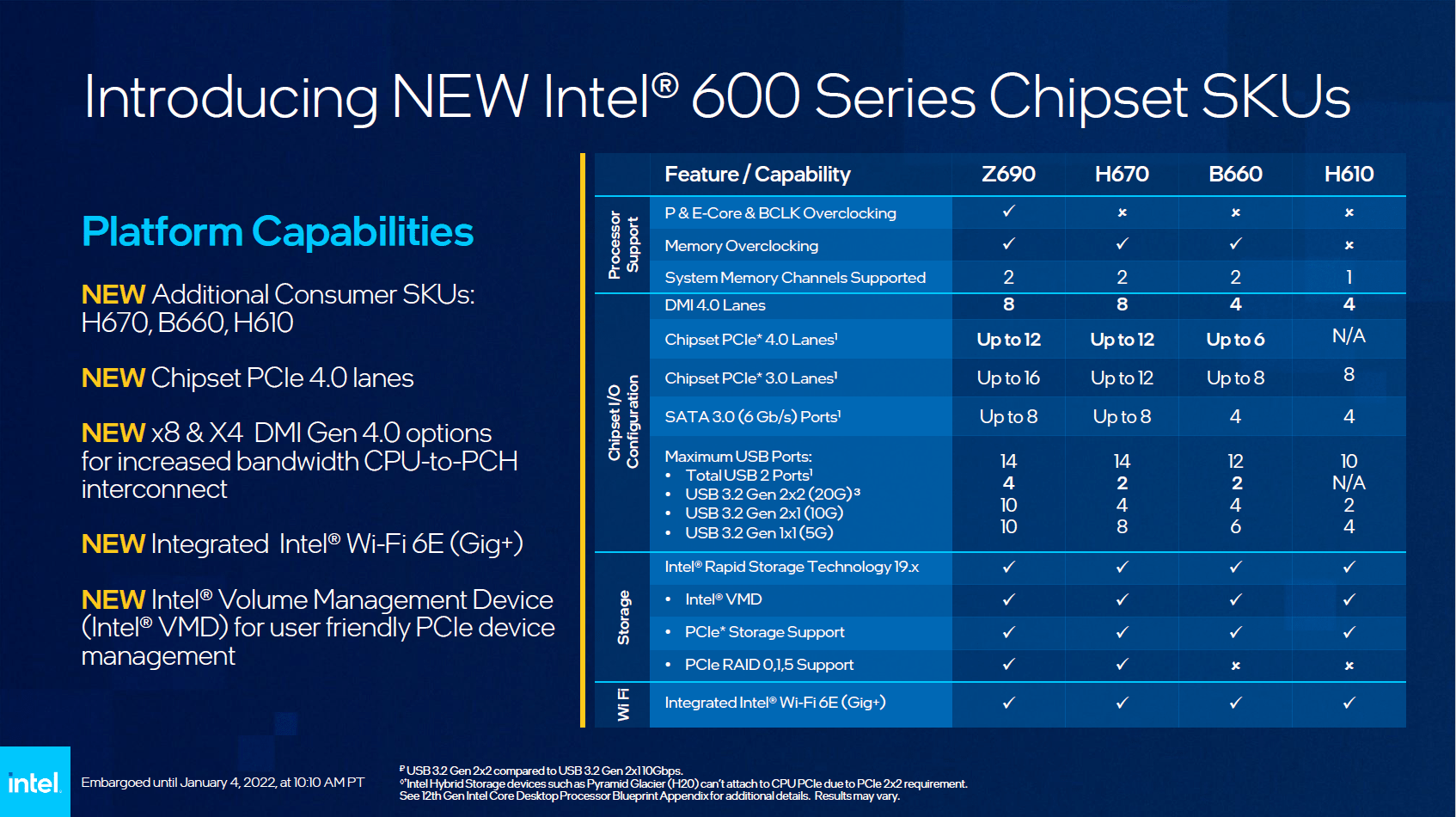

Sebastian_12 schrieb:
Ram oc nur mit k cpu =)
ram-oc ging doch schon immer mit non-k cpus. erst nur mit z-chipsätzen, ab der 600er reihe auch mit h670 und b660.

Kannst die System Agent Spannung nicht anpassen wenn 3200 gear 1 geht hast du Glück
Es geht um die K-Cpu nicht um den chipsatz mit K-Cpu auf den b und h chipsatz kein Problem
Habe ja selber den H670 chipsatz
das ist unverständlich... ram-oc ist aber auch ohne k-cpu möglich, oc der cpu nur über bclk.
Ist es nicht und BCLK-OC gibt es Praktisch nur auf z690 weil die b660 Bretter dann viel zu viel kosten...
Ähm, nein, auch bei Non-k CPUs ist der Ram frei einstellbar! Siehe 12700 (ohne K) @ XMP 3600!
