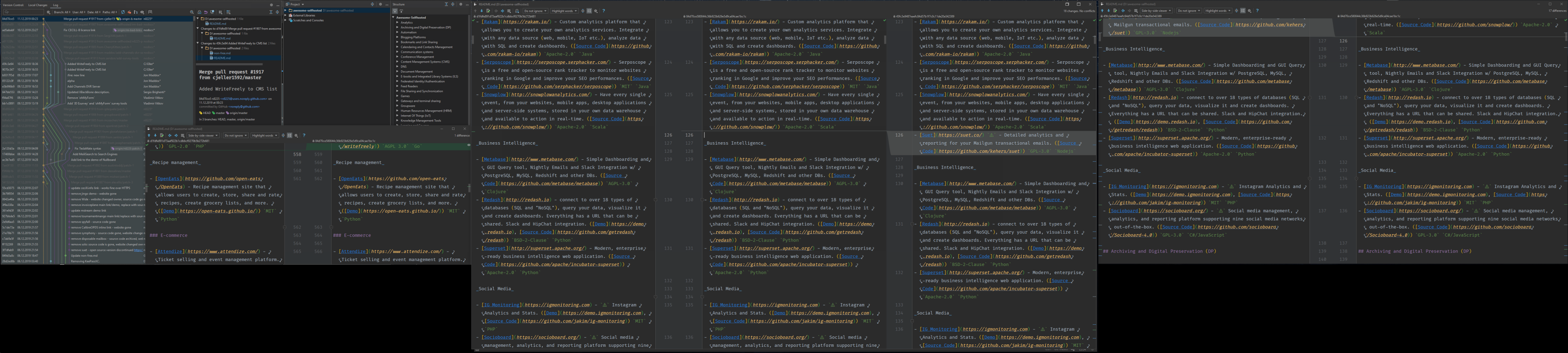

(CB verkleinert große Screen wohl... Das Original ist 6400x1440 groß...)
Wieviel Befehle bräuchtest du denn so auf der CLI, um die dargestellten Infos aufzuzeigen, plus beim Klick auf einen Commit die geänderten Dateien (+ Doppelklick für nen Diff), plus die Auflösung der Changes bei nem Merge Commit + alle Details zum Commit selbst.
Du fragst noch welche Zeitersparnis? Es ist möglich viel mehr Informationen auf geringerem Platz unterzubringen.

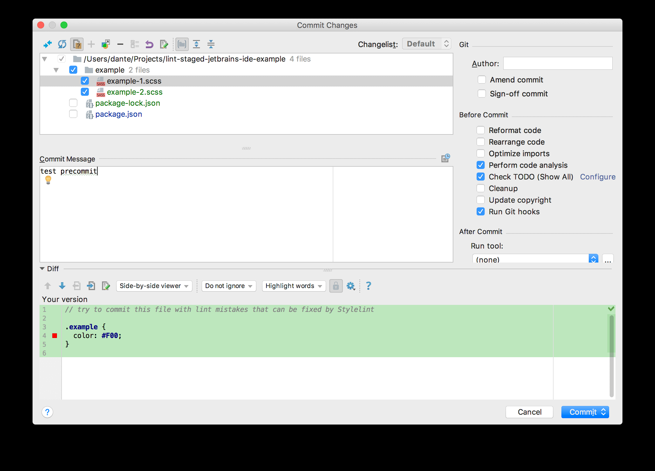

Die mir einzig richtige Integration bietet JetBrains mit ihren IDEs. Dort kann man mittlerweile wirklich das Wichtigste über die GUI in ausreichend detailliertem Maße regeln. Es passieren noch Sachen automatisch, aber bspw. nur so sinnloses Zeugs wie "Stash + Pull + Stash pop". Wenn es nen Konflikt gibt, passiert es bspw. nicht automatisch, sondern du erhälst ne Fehlermeldung vorher.
Das Commit-Window ist bspw. das Vorbildlichste überhaupt.
  • Oben die geänderten Dateien, ob diese mit committed werden sollen, oder ob du ggf. nur vergessen hast, sie aus dem Staging-Bereich zu entfernen. Heißt ergo nicht Dialog schließen, Datei aus dem Staging Bereich entfernen, Commit Window neu öffnen.
  • Darunter die Nachricht, welche bei jedem Tippen gespeichert wird. Raucht dir im schlimmsten Fall IDE ab, ist die Nachricht trotzdem vorhanden.
  • Ganz unten einen Diff der ausgewählten Datei. In einer der letzten Versionen kam auch ein Interactive Commit hinzu. Da hast du so kleine Marker neben den Zeilennummern und kannst sagen, welche Zeile dem Commit hinzugefügt werden soll und welche ggf. nicht (Debug Statements anyone?). Alternativ hieß es F4 um die ausgewählte Datei zu öffnen, die Stelle zu finden, zu entfernen (ggf. mehrfach, je nachdem wie wüst die Statements im Code liegen), zu commit und danach gar wieder hinzuzufügen.
