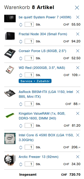

Das wäre dan mein fertiger build wen da niemand einspruch erhebt XD hukzskmr52.jpg
Würdest du das wirklich bereits in den Highend bereich einschätzen? Denke eher mid ich meine ist nur ein i5 nicht einmal ein xeon
Laut Wiki braucht ein Minecraft Server folgendes:
"Betreiben eines Server auf einem Unix-basierendem System (Linux, Mac OS X): 2.2 GHz Single-Core-Prozessor, 2GB RAM, 10MBp/s+ Internetverbindung" (4GB RAM empfohlen).
TS und Download fallen in die Kategorie: Uninteressant.
NAS Software braucht je nach System einiges an CPU und RAM. Wenn es FreeNAS mit ZFS ist, dann sollten schon 8GB RAM vorhanden sein und im RAID 5 pro HDD ein (virtueller) CPU Kern. Aber bei nur einer HDD, sollte jeder i3 locker ausreichen, wahrscheinlich packt sogar ein Pentium das mit links.
Virtualisierung hast du (denke ich mal) nicht vor oder? Wie steht's mit Ausfall- und Datensicherheit? ECC RAM? Oder Verschlüsselung der HDDs? AES-NI?
