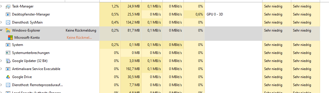

Leider gibt es aktuell Probleme beim starten und zwar anstelle des Mauszeigers ist immer der Kreis vorhanden.
Wenn ich in den Task Manager schaue dann steht dort Microsoft Konto ohne Rückmeldung im Windows Explorer.
Sobald ich den Task Manager offen habe kann ich beim Explorer rechts Klick und Fenster schließen anklicken dann kann ich den PC ganz normal nutzen. Es ist halt einfach nur nervig auf Dauer und suche nach einer Lösung.

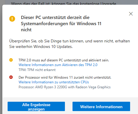

Meine zweite Frage lautet: Ist generell mein Computer nicht Windows 11 kompatibel und was würde ich genau benötigen um Windows 11 nutzen zu können bzw. würde es überhaupt Sinn machen?

Im Grunde ist nur deine CPU das Problem, win11 wird ab ner Ryzen 2000er Serie (ohne Grafik Einheit) bzw ab der 3000er Serie (mit Grafik Einheit) unterstützt.
Du müsstest du die CPU erneuern, Bios Update natürlich vorher machen.
Im Bios muss dann noch fTPM aktiviert werden und Win11 muss im UEFI Modus mit GPT installiert werden.
Man könnte mal auf ein lokales Konto wechseln und dann wieder auf das online Konto
Eine ISO von Win11 runterladen.
Danach gehst du so vor:
Im Explorer ins Download-Verzeichnis gehen, die runtergeladene ISO mounten, Inhalt anzeigen lassen, dann Eingabeaufforderung starten;
setup.exe /product server
eingeben. Es folgt ein inplace-upgrade der bestehenden Win 10-Version auf Win 11.

Erstmal vielen lieben Dank der Tipp mit dem Abmelden und Anmelden hat geholfen.

Mit dem aktuellsten Beta BIOs unterstützt dein Mainboard alle AM4 CPUs, ich würde hier zu einem 5600X oder 5700X tendieren. Dazu noch ein RAM Upgrade auf 16 oder 32 GB mit 3200 CL16 und dein PC ist mit überschaubaren Investitionen wieder fit für 5+ Jahre und vor allem für Windows 11.

Der TE muss ja die Prüfung umgehen, sonst kann er Win11 auf seinem 2200G nicht installieren.
Die Quelle für die Aussage, dass damit dann keine Feature-Updates mehr möglich seien, hätte ich gerne.
Es istz richtig, daß man mit Rufus die Prüfung der Anforderungen bei der Erstinstallation umgehen kann. Allerdings sind dann im weiteren Verlauf keine Versionsupgrades über Windows-Update möglich und müssen als Inplace-Upgrade installiert werden, falls das mit zukünftigen Versionen überhaupt noch möglich ist.
Ich würde also auf eine CPU der Reihe Ryzen 3000 oder 5000 upgraden und mir die Mühen mit der Umgehung der Hardwaresperren ersparen.
da ich diese Meldung nicht kenne und auch nichts drüber im Web finde, würde ich erstmal überprüfen, ob überhaupt alles ok ist mit meinem MS Konto.
