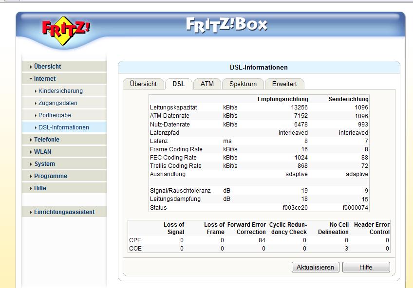

rauschtoleranz von 26db is relativ viel, also haufenweise reserven, bei 5-6db wäre man am limit.

8db Dämpfung und n großer Signal/Rauschabstand (wenn das das ist bei den Fritzboxen...).
Bis etwa 18db Dämpfung und ab 7-8db Signal Rauschabstand schaltet die Telekom DSL 16000. Und die sind ja bekanntlich eher konservativ.

Die Leitungsdaten sehen mit 8dB Dämpfung fantastisch aus, sitzt du im Verteiler-Häuschen? :D
Die Leitungskapazität wird folgerichtig mit 15Mb angegeben, warum daraus nur 6Mb ATM Nutzkapazität entsteht, ist mir wirklich unbekannt.
Ich würde aus den Daten eher auf 10Mb+ nutzbare Datenrate tippen.

Geht denn bei mir mehr?

8dB und 26errausch ist eigentlich für 16k in Ordnung.
