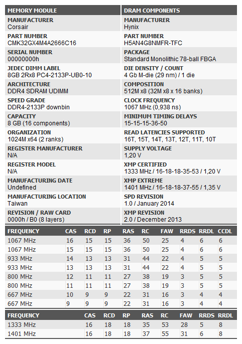

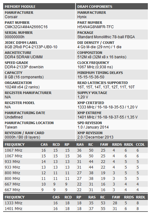

Was für ICs auf den Sticks sitzen kannst du mit dem Taiphoon Burner auslesen.
Bei Corsair kann man über die Versionsnummer zumindest schon mal den Hersteller der ICs herausfinden, V3.XX wie in deinem Fall ist Micron, V4.XX Samsung und V5.XX Hynix, das sind die am häufigsten vorkommenden Modelle.
Davon abgesehen, ist DDR4 2666 auch für DR nicht viel, meine laufen je nach Biosversion problemlos DDR4 3200-3333.

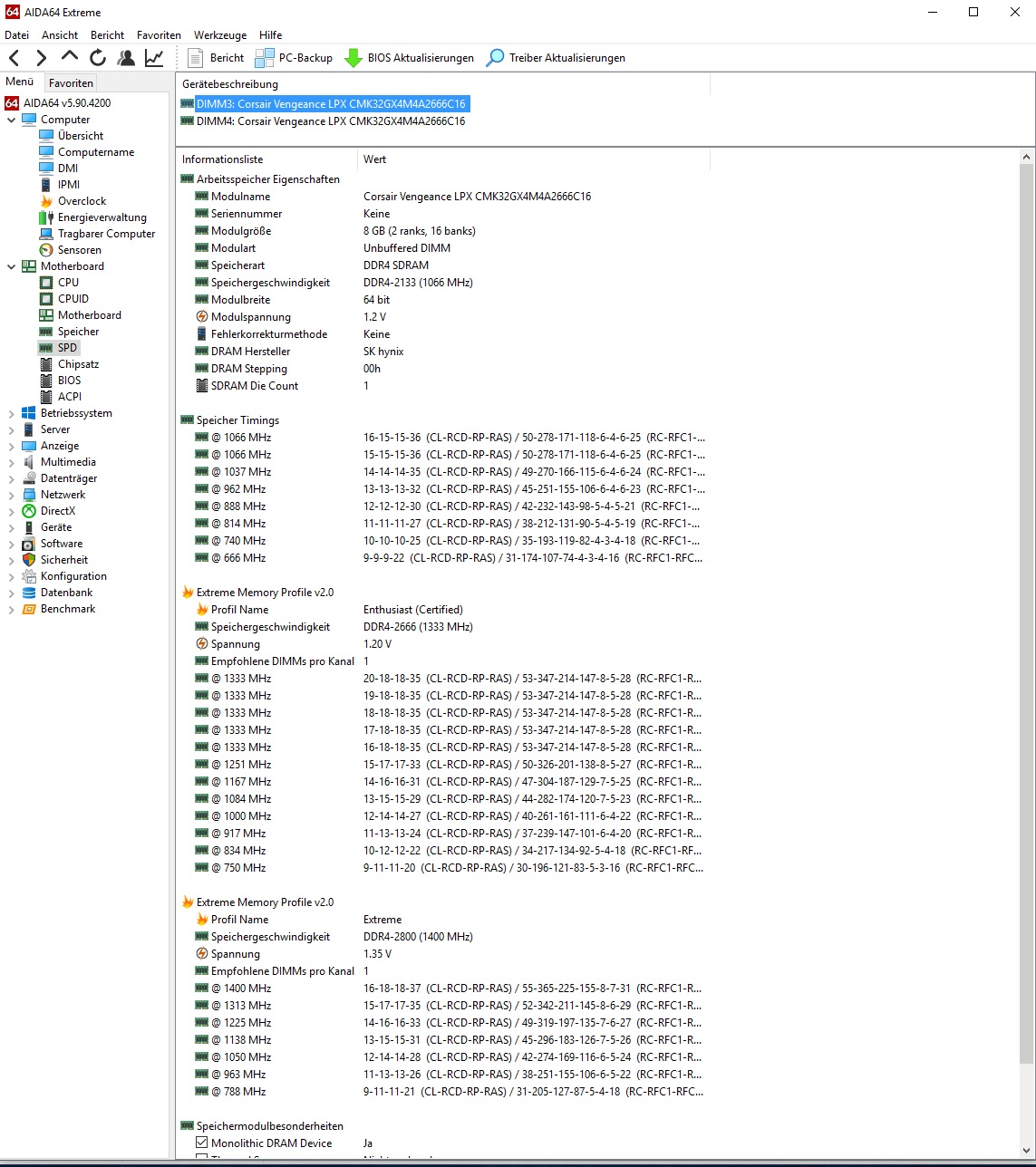

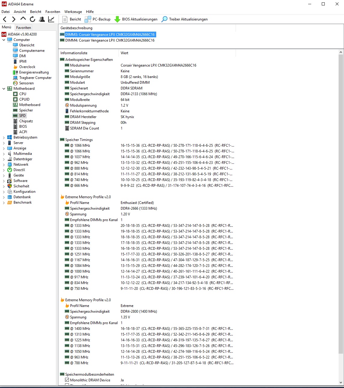

"Taiphoon Burner" muss man gleich bezahlen . "AIDA64 Extreme" liest die Daten genauso aus und lässt sich als Testversion nutzen .
Funktioniert hier problemlos
Bei mir auch . Sonst hätte ich mich wohl nicht bedankt .
In der Info steht : " THIS IS A PURE FREEWARE DEMO VERSION. THE SPD EEPROM
WRITE CAPABILITY IS NOT AVAILABLE. ALL OTHER FUCTIONS
ARE ENABLED AND CAN BE USED WITHOUT LIMITATIONS. "
Zeigt auch mehr an als "AIDA64 Extreme" .
vielen Dank für die Antworten. Habe mir den Thaiphoon Burner installiert und getestet. Soweit ich es richtig sehe und alle drei Tools mir das selbe sagen, sind die Module scheinbar echt Dual Rank. Freut mich natürlich da ich so, paar Prozent mehr Leistung hatte ohne es zu wissen (bisher).
