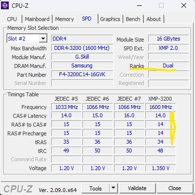

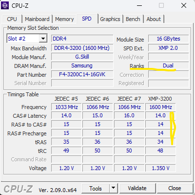

Hallo, Samsung B-Dies erkennt man an den Timings z.B. 14-14-14-34 oder 16-16-16-36. Und am Preis.
Mein Kit 2x16 DR 3200--14-14-14-34 vor Kurzem bei Mf gekauft, wochenlang beobachtet, lag bei 150€.
Meiner Meinung nach, sind alle 3 verlinkten Kits zu 100% nicht Samsung B-Dies.
Mit 4 Ranks hat man besseren Copy-Wert, was sich positiv beim Spielen auswirkt. Dabei is egal ob 4x8SR oder 2x16 DR. (Von den Ranks her gesehen).
Mehr als 4 Ranks, also 4x16 DR ist schwer für den IMC, sehr schwer. Bei 4x16 wäre SR besser.
Edit: Der große Vorteil ist nicht nur die Übertaktbarkeit, sondern dass man die Timings extrem scharf runterbekommen kann. Z.B. Trfc kriegt man auf 300 oder niedriger runter. Mit Hynix-C geht das nicht, da is bei 500 Schluss. Mein früheres erstes Kit hatte Hynix-C, das war nix.
Mein zweites Kit war 2x8 SR B-Dies 4133-19-19-19-39, das lief sehr gut. Mit den 2x16 DR ist es schwieriger, geht bis stabil 3800. Auf meinem Z370 Board.

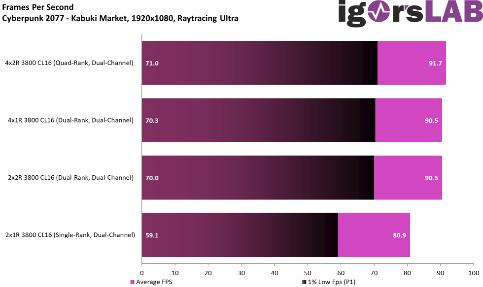

pfff 10fps.....ohhh jaaaaa, das merkt man natürlich extrem....
Also das sind halt einfach mal 12% mehr FPS. Und Dual-Rank Module kosten bei derselben Kapazität, Geschwindigkeit und Timings praktisch dasselbe. Also wenn man mit RAM-OC nix am Hut hat und einfach einbaun, XMP anschalten und loslegen will, find ich das eine durchaus legitime Frage des TEs, um sich durch umsichtigen Einkauf diesen Performancebonus abzuholen. Eigentlich wär es sogar dumm, es nicht zu tun.
PS: Man muss aber auch fair bleiben, CP2077 ist wohl DAS Spiel schlechthin, wenn man Vorteile durch besseren RAM oder RAM-Tuning zeigen will. Ich hatte das mal im Extremen getestet. 2x 16GB DR-DDR4-2133CL15 (Jedec) vs. 2x 16GB DR-DDR4-3733CL15 (manual Tuning) ergaben in CP2077 42FPS vs. 60FPS in meinen Settings (und da waren keine vollständigen CPU-Limits).
