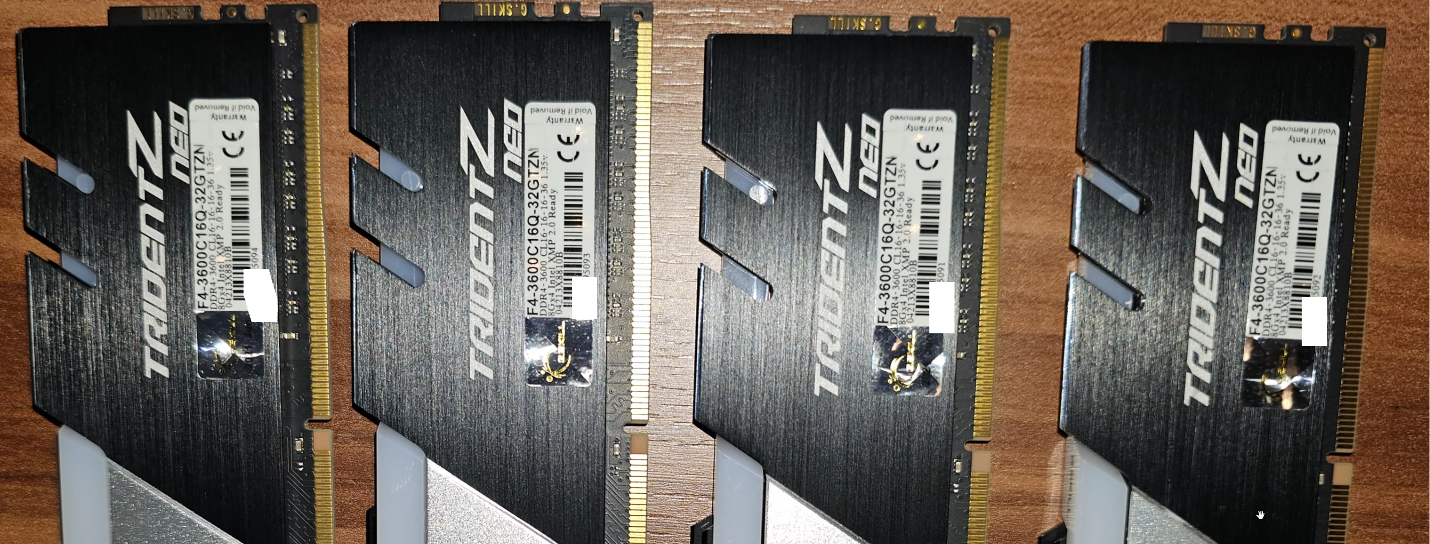

Aber es stimmt, die Hersteller verbauen je nach Produktionszeit alles Mögliche an Chips. Daher kann es ja auch mit dem Mischen passieren, dass identische Arbeitsspeicher nicht gut zusammen laufen. Aus diesem Grund werden auch Kits mit mehreren Modulen verkauft, damit die einzelnen Module aus derselben Produktion kommen.
In diesem Beispiel handelt es sich um einen 4er-Kit und die Seriennummer unterscheidet sich in der letzten Ziffer von 1 bis 4.

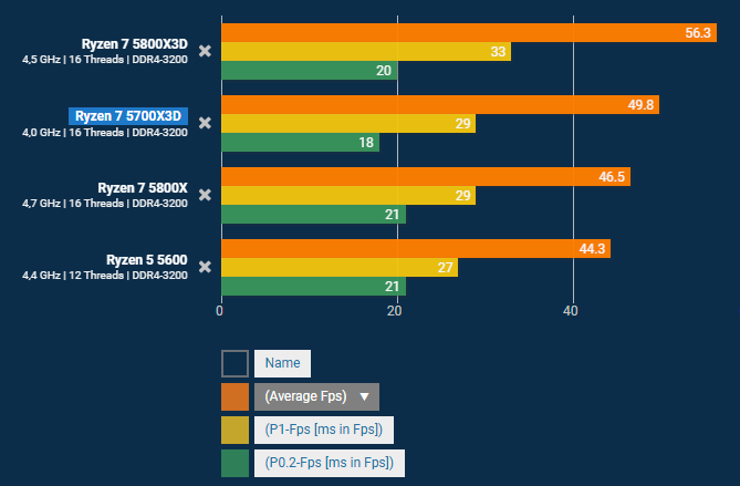

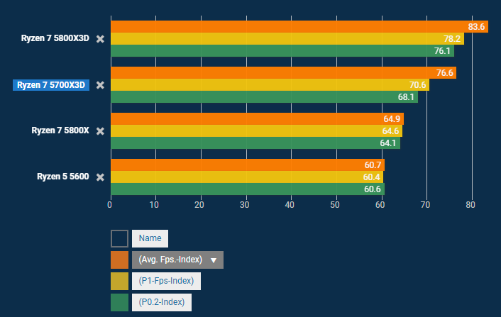

Der 5700X3D ist sicher ein tolle CPU und ein sehr gutes Upgrade für AM4. Kommend von Ryzen 5000 mit schnellem RAM ist das aber eher ein halber Schritt. Natürlich gibt es einige Spiele, die extrem vom 3D Cache profitieren. Andere wiederum kaum. Ähnlich sieht es mit den Kernen aus. Die Vorteile durch X3D und 8 Kernen werden beim 5700X3D leider teilweise durch den Takt kastriert. In SC Anwendungen ist der 5600X durch seinen höheren Takt sogar deutlich schneller. Aktuell sind die beiden 5600X eben vorhanden und ich möchte das beste daraus machen. Wahrscheinlich war AMD der 5800X3D zu schnell.
Mein Sohn spielt gelegentlich MSFS, welcher extrem vom 3D Cache profitiert. Im Vergleich zum 5800X3D schneidet der 5700X3D jedoch erschreckend schlecht ab:
Auch in Hogwarts Legacy ist der 5700X3D nicht gerade berauschend schnell:
Reaktionen: Chocobo

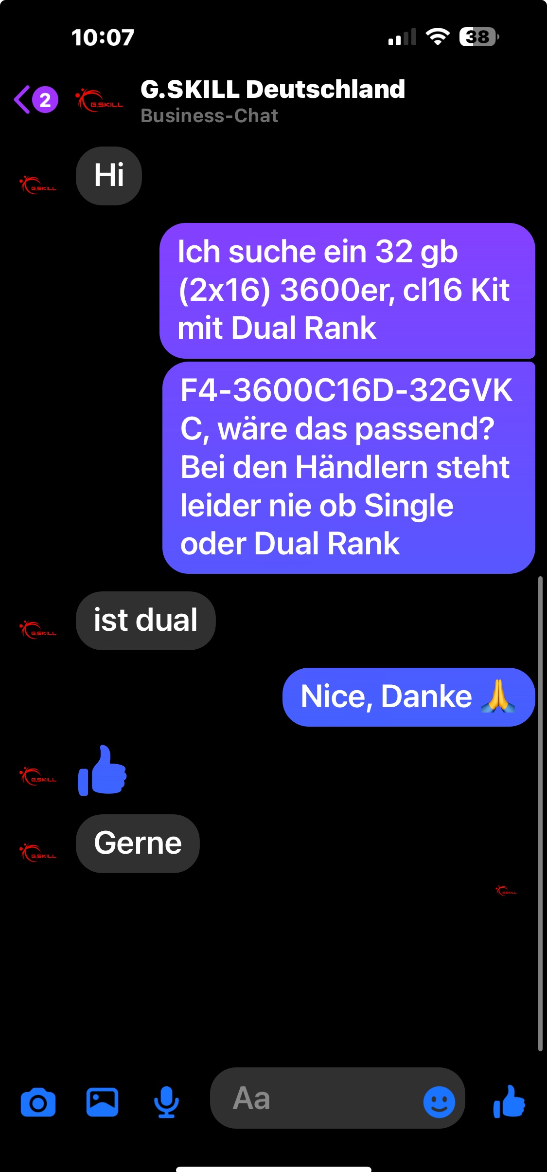

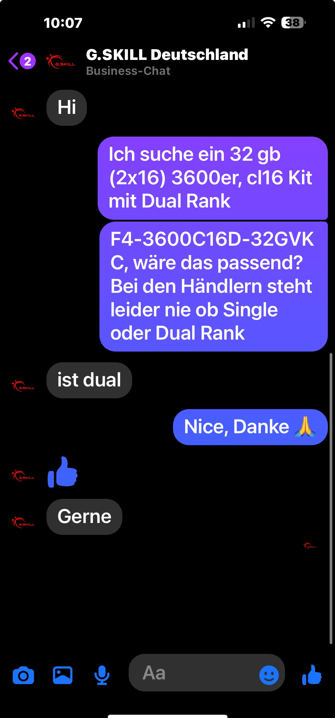

Kannst auch von GSkill den nehmen: F4-3600C16D-32GVKC, ist Dual Rank.
jo, den habe ich auch. ist dual rank.

AMD-Flo schrieb:
Danke, das wollte ich wissen. Das ist sicher immer so?
ist doch egal. wenn es kein dual rank sein sollte --> retoure
aber wird schon dual rank sein, weil das eben "so ist" mit den 2x16GB sets
ein 32GB single rank set wären dann 4x8GB, weil die 8er single rank sind.
aber wie gesagt du bist ja auf der der sicheren seite weil du ja alles wieder zurückschicken kannst.
