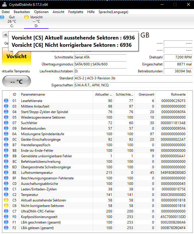

habe seit heute Probleme mit meiner 1TB HDD. Windows 10 hat mir mitgeteilt, dass es Fehler auf meiner HDD gibt. (Habe in diesem System nur eine SSD und eine HDD).
Wollte die Daten retten, aber einige ließen sich nicht mehr von der Festplatte kopieren. Videodatein waren teilweise 0Kb und folglich nicht zu öffnen. Einige Audiodatein ließen sich abspielen, aber nicht mehr kopieren. Waren keine extrem wichtigen Daten.
Mit chkdsk D: /f /r komme ich nach einigen rumprobieren bis Phase 5, aber die wird wohl zum beenden 3 Monate brauchen.
CrystalDiskInfo 8.17.3 Screenshot ist hier beigefügt.
Neue Datein auf die Festplatte kopieren und diese auch wieder zurück funktioniert. Soll ich nochmal versuchen langsam zu formatieren oder kann man anhand des Screenshots sagen, ob die Platte lieber nicht mehr genutzt werden sollte?

1TB HDD bitte. Ja, würde ich dringend tauschen :)
Ups, ja danke hab ich geändert. Danke für die schnelle Antwort. Ich tausche die Platte, wollte nur noch mal sicher gehen.

Sicher alle Daten und dann eine langsame Formatierung vornehmen NOCH ist kein Sektor kaputt.

Nach gut 40.000 Stunden kann sowas gern mal auftreten.
Ich würde sie austauschen, die Probleme werden in Zukunft eher mehr als weniger.
Reaktionen: Sebbi und SleperCremp
Jo, die HDD ist tot

Es sind schon Daten verloren, die HDD kann man eigentlich nur noch entsorgen.

Die ist hinüber. Ich würde sie nicht mehr verwenden.
Wenn schon Dateien kaputt sind -> Retten, was noch zu retten ist und dann austauschen.
Ausstehende Sektoren -> schwebende Sektoren, ggf nur schwach und nicht defekt.
Nicht korrigierbare Sektoren -> defekte Sektoren
Das Teil ist hinüber
Und wenn einige Daten nur noch 0kb haben, ist auch schon die FAT des Dateisystems geschädigt

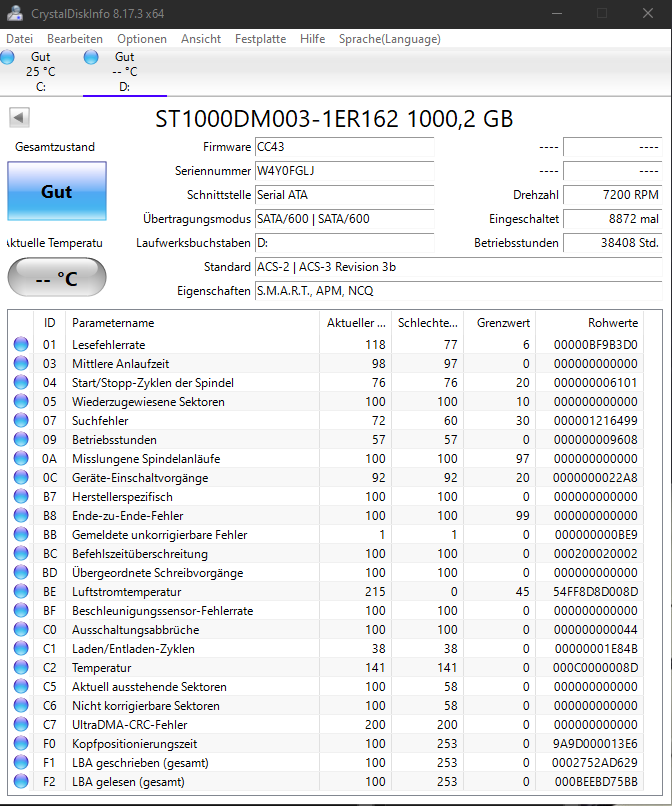

Nach dem Formatieren und chkdsk, gibt CrystalDiskInfo folgende Infos: (siehe Screenshot)
Kleine Info am Rande: Das System steht in einer sehr sauberen, ruhigen Umgebung, keine sehr hohen/niedrigen Temperaturen oder stark abweichende Luftfeutchtigkeit. Das Einzige was in letzter Zeit verändert wurde: SSD formatiert und WIN 10 installiert (am 01.07.22), vorher war noch WIN 7 drauf. Die HDD blieb dabei die ganze Zeit am System und wurde einfach normal weiterverwendet (möglicherweise hat Windows irgendwas damit zu tun?)..
Auf Viren/Trojaner/Malware hab ich mit Malwarebytes, Kaspersky über bootfähigen USB (Linux) und Windows Defender gesucht. Nichts gefunden.
Übrigens waren die meisten nicht mehr zu rettenden Datein schon sehr alt (3-4 Jahre).
Vielleicht kann man die Platte ja doch noch für unwichtige Datein verwenden.
LG

Ja, die Platte sollte bspw. durchaus noch für Aufnahmen vom TV u. dergl. ausreichen, wo ein plötzlich auftretender Datenverlust keinen "Weltuntergang" auslöst - ob man da auch noch sensible Daten (Backups, u.s.w.) drauf parkt, muß jeder als Risikoabwägung für sich selbst entscheiden.
Grundsätzlich sehen die Sektoren-bezogenen Werte jetzt (grad' nach der "Reinigungsaktion") nicht so schlecht aus, aber die Werte zur Lesefehlerrate, den Suchfehlern sowie, dass der Zähler für Gem. unkorrigierbare Fehler praktisch abgelaufen ist, lassen nicht mehr durchgängig zuverlässige Lese-/Schreibvorgänge des Datenträgers erahnen bzw. erwarten - dazu ist das Modell schon über 10 Jahre auf dem Markt.
Andererseits mögen auch gerade "Totgesagte" überraschen und leben doch allen Unkenrufen zum Trotz länger - ich hab' auch das gleiche Modell (allerdings mit der moderneren FW-Version) mit mehr Betriebsstunden und einwandfrei funktionierend sporadisch als (drittes) Backup-LW (für Images der SSD-Startpartitionen) noch in Gebrauch.
Man muß auch im Privatbereich nicht immer gleich alles in die Tonne hau'n - solang's halt läuft... 😉​

Ich kann es nur wiederholen: Eine Platte kriegt nicht aus heiterem Himmel schwebende Sektoren und von eigenen Anekdoten mit solchen Datenträgern sollte man keine allgemeingültige Aussage ableiten.
MountWalker schrieb:
chkdsk /r nutzen, um die Zugriffe auf alle Sekltoren zu erzwingen
Damit liest du auch nur die vom Filesystem belegten Sektoren und eben nicht alle (absolut betrachtet).
Andererseits dürfte es bei Consumerplatten nicht vorkommen, dass unbelegte Sektoren als schwebend identifiziert werden, denn die machen ja keinen Scan in Idle Phasen.
SleperCremp schrieb:
eine langsame Formatierung ausgeführt. Die lief über die Nacht und wurde erfolgreich abgeschlossen.
Solche Platten hatte ich auch schon.
Wenn du dir halbwegs "sicher" sein willst musst du die Platte mindestens einmal komplett beschreiben und danach auch komplett lesen oder einen SMART extended Selftest anstossen.
Wenn dann nicht erneut schwebende Sektoren auftauchen, könnte man die Platte für "unwichtige" Dateien verwenden.
Bei meinen dadurch "reparierten" Platten war die Erfolgsquote bei geschätzten 40%.
Manche hatten sofort während dem Beschreiben Fehler; andere zeigten erst bei Lesen erneut Fehler.
Das ist aber ein Sonderfall, der vermutlich durch zu starke Vibrationen in den Gehäusen verursacht wurde.
Ein paar davon habe ich dann eine Zeit lang für "unwichtige" Daten verwendet :D und glücklicherweise keinen einzigen Ausfall gehabt :hammer_alt:
P.S. Für sowas bietet sich ein Live Linux Stick an. 1x destruktiver Durchlauf mit badblocks und danach den SMART extended selftest mit smartctl. Anschließend SMART-Werte überprüfen.
