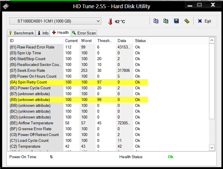

ist Meine Festplatte ok ?

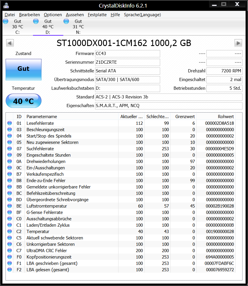

Was sagt CrystalDiskInfo?

Spin Retry Count: Anzahl der erfolglosen Versuche, den Plattenstapel auf Touren zu bringen. Ist normalerweise 0, Werte darüber zeigen Probleme z.B. mit dem Motor an. Abgebrochene Versuche aufgrund einer unzureichenden Stromversorgung, z.B. bei 2,5"-Festplatten an USB, werden nicht gezählt.
B8 / 184: End-to-End Error. Erhöht sich bei Fehlern, die zwischen dem Cache der Festplatte und dem SATA-Controller auftreten. Üblicher Wert daher 0. Bei manchen Samsung-Laufwerken bringt bereits ein Wert von 1 die ausgegebene Zahl an den Herstellergrenzwert. Manche Tools warnen dann den User vor einem bevorstehenden Ausfall der Festplatte - reiner Fehlalarm.
=> Von wichtigen Daten immer Backups anlegen. Das spart viel Ärger.
Ja, dann wirst du dir wohl keine Gedanken machen müssen
Es kann aber nicht schaden, gernerell bei Festplatten solche Werte im Auge zu halten. Nicht unbedingt jeden Tag oder jede Woche, aber halt hin und wieder mal.
Und hin wie her empfiehlt es sich immer, Backups von wichtigen Daten zu machen, also diese doppelt zu lagern und das logischerweise nicht in einem System!
Dann viel Spaß mit deiner neuen Platte

Ja, alles bestens. Das einzige was nicht in Ordnung ist, ist diese uralte Schrottversion 2.55 von HDTune, die ist voller Fehler und funktioniert z.B. auch nicht für Platten über 2TB.TP555 schrieb:Sind diese Werte alle so in Ordnung ?
