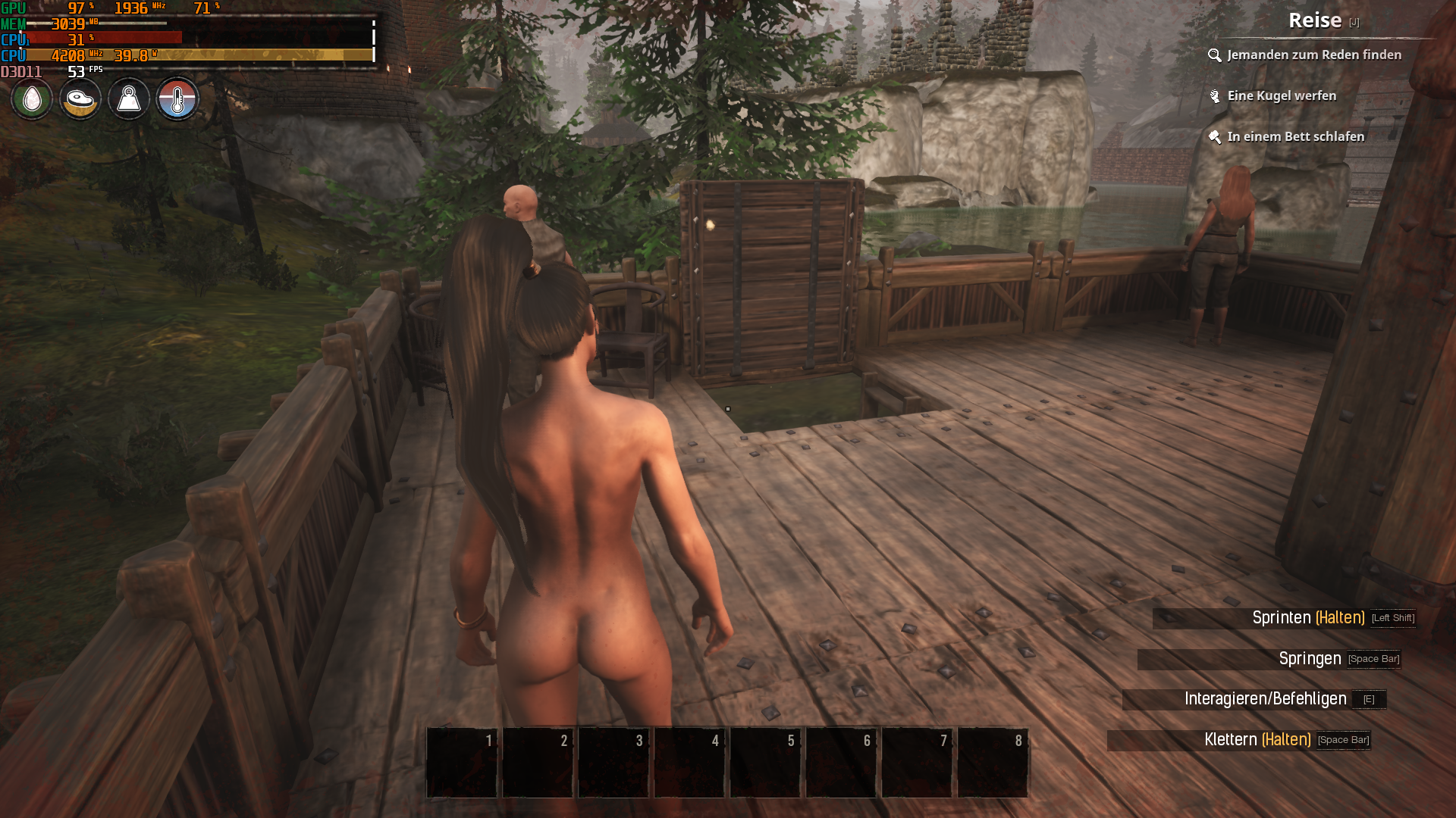

Moinsen! Sry, dass ich so spät antworte... Ich hab bis jz die Energie Einstellung auf Höchstleistung gesetzt und XMP im Bios aktiviert. Danach konnte ich aber keine Verbesserung feststellen, also hab ich versucht mich durch den link zu arbeiten und Afterburner eingestellt und OBS installiert um Screenshots zu machen, weil das in Afterburner nicht funktioniert hatte. Ich hab dann bei Rucklern versucht Screenshots zu machen, jedoch hat bei starken Rucklern OBS lediglich einen Blackscreen aufgenommen. Hier erstmal meine Conan Exiles ingameEinstellungen: Max FPS 144
Sichtweite Mittel
Post-Processing Mittel
Allgemeine Schatten Mittel
Effektqualität Mittel
Texturqualität Niedrig
Laubqualität Niedrig
Anti-Aliasing x4
und das Ganze in Vollbild und 1920x1080. Ich finde das sind keine anspruchsvollen Einstellungen für mein System, auch weil mein Kumpel das Spiel auf max Einstellungen zockt und das ruckelfrei....
Ich habe mal ein Bild von einem Ruckler angehangen. Sobald mein Kumpel mal Zeit hat kann ich mich auch gerne weiter durch den Link arbeiten, aber alleine seh ich da nicht durch.
