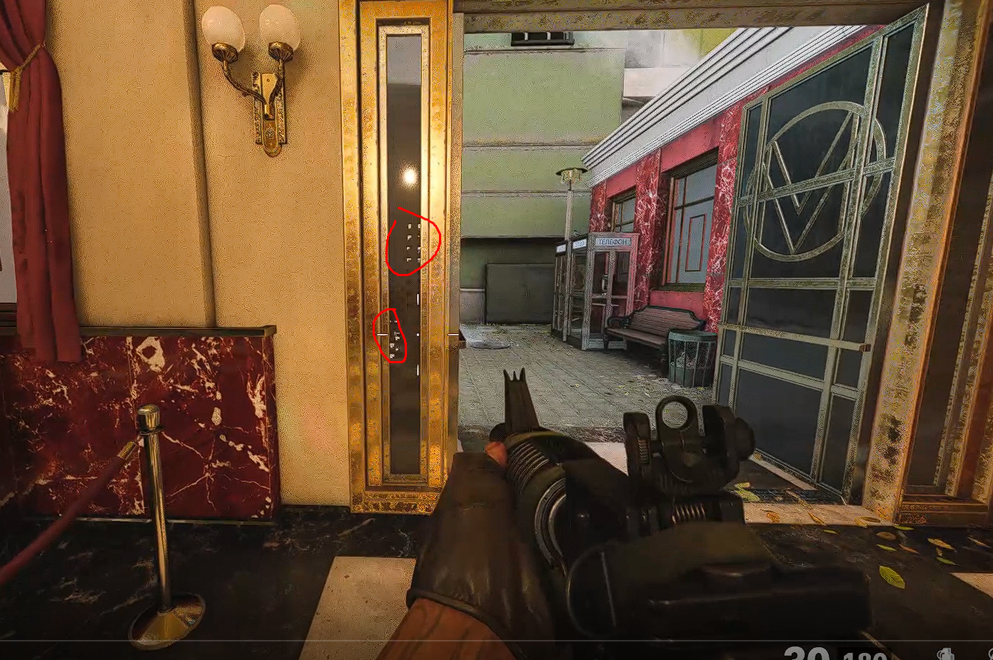

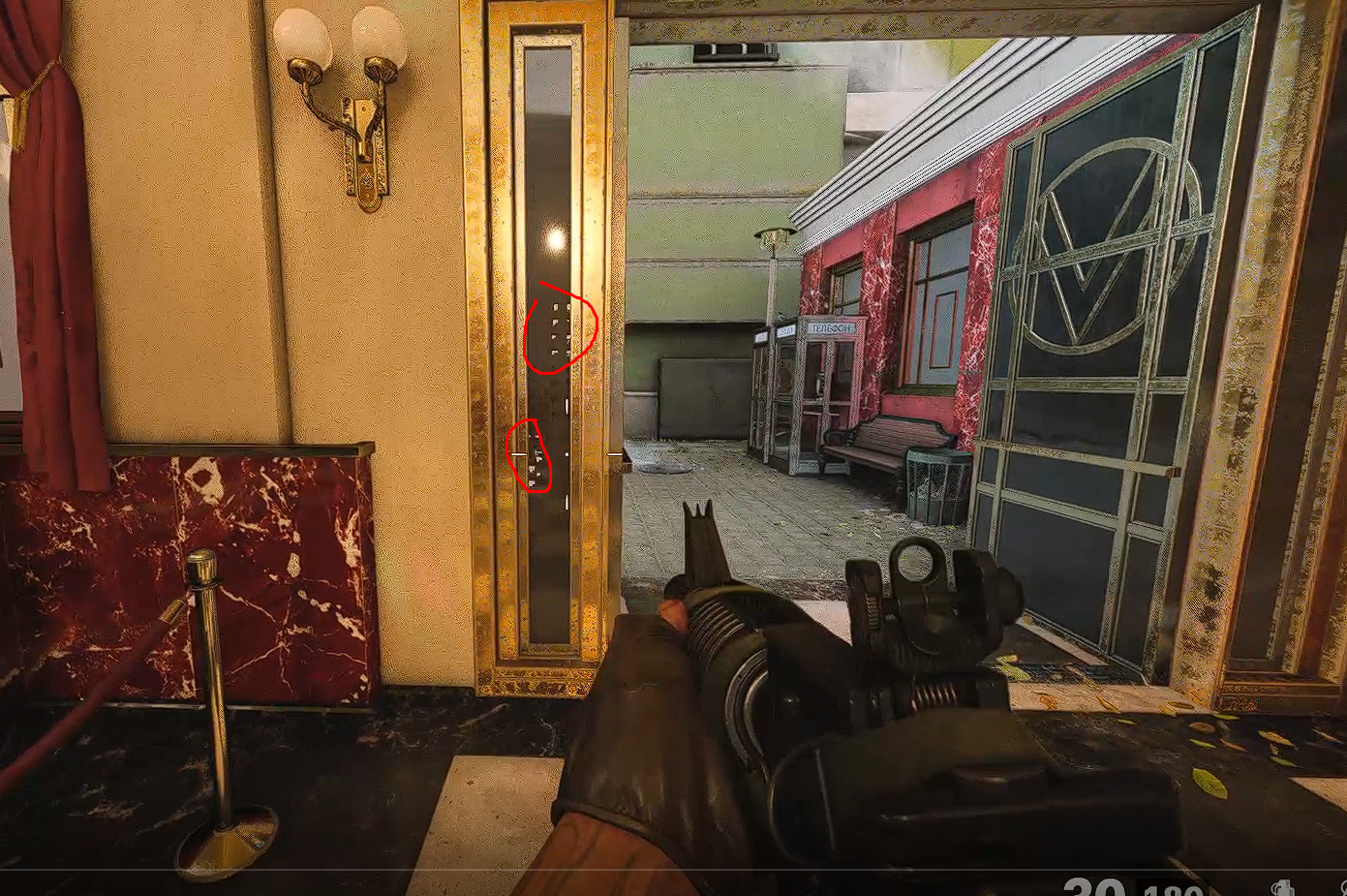

Ich habe den V-ram von 1800 auf 1900 mhz übertaktet und den boost 2025 auf 2150 mhz. An der Spannung von 1200 hat sich nix geändert. Ich kenne mich leider nicht so gut mit übertakten aus und habe probiert mehr Leistung rauszuholen. Jetzt stellt sich eine Frage! Ist die Karte jetzt kaputt? Mir ist nämlich folgendes aufgefallen: Direkt nach dem übertakten (ca 20 Minuten gespielt) sind vereinzelt Artefakte wie zum Beispiel hier aufgetaucht: (Spiel: Call of duty Warzone)

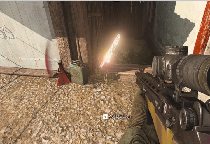

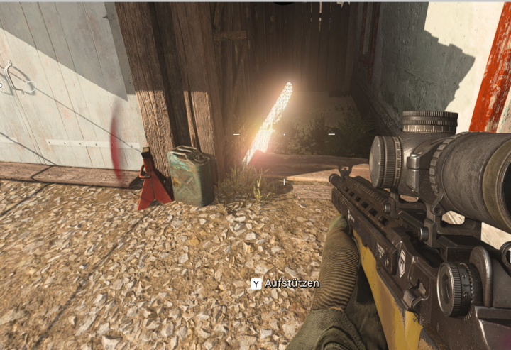

Und nachdem ich wieder alles auf Stock gesetzt habe, begegne ich ab und zu noch solchen Dingen: (Spiel: Call of duty Cold war)
(dieser ''Grafikfehler'' ändern sich je nach meiner bewegung und meiner Sichtweise auf dieses Fenster)

Solche Grafikfehler deuten auf Probleme beim VRAM hin. Hast du den auch wieder auf Stock gesetzt?

Vorher hattest du keine Grafikfehler in diesen Spielen? Welche Fehler erkennst du genau in den beiden Bildern
Ich habe alles wieder auf Stock gesetzt. So Grafikfehler wie auf dem 1. Bild hatte ich zuvor nicht die Treten jedoch auch nicht mehr auf! So Grafikfehler wie auf dem zweiten Bild weiss ich jedoch nicht da ich zuvor nie drauf geachtet hab. Die sind mir erst nachdem alles wieder auf Stock war aufgefallen.
Es wirkt wie eine Art Fehler in der Reflektion durch solche Pixel. Die kommen auch nur in manchen Fenstern vor und zum Beispiel in einer Pfütze nicht.
Artefakte sind schon typische Anzeichen für (teil-)defekten VRAM, können aber auch mal die Treiber oder das Spiel sein. OC wird den VRAM natürlich mehr stressen. Es kann auch sein, dass die Artefakte erst auftreten, wenn bestimmte VRAM-Chips bzw. Segmente deiner Karte beansprucht werden.
Ziemlich sicher defekten VRAM hast du, wenn solche Bilder auftreten. Google mal nach "gpu vram artifacts".
