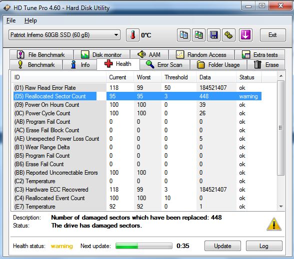

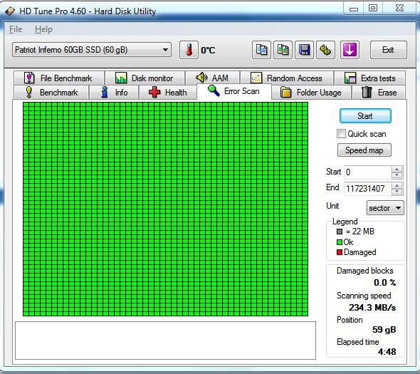

ich habe eben mit HD Tune den Health Status angesehen und der zeigt mir das ich defekte Sectoren habe. Dann mache ich einen Error Scan über den Sektoren aber da ist alles in Ordnung. Nun bin ich überfragt?? Muss ich mir sorgen machen?

wenn du mal die Suche benutzt hättest, hättest du gesehen, dass viele Programme die die SMART-Werte auslesen mit SSDs so ihre Probleme haben.
Sprich alles ist bestens
Es steht doch bei Damaged Blocks 0% also alles in Ordnung
Schmeiss das Tool einfach weg, es zeigt nur Gülle in Bezug auf die SSD an. Nicht das es schon aus den anderen Antworten herauszulesen war.
Ich würde mir anfangen einen Kopf zu machen wenn die SSD Probleme macht und nicht schon vorher.
