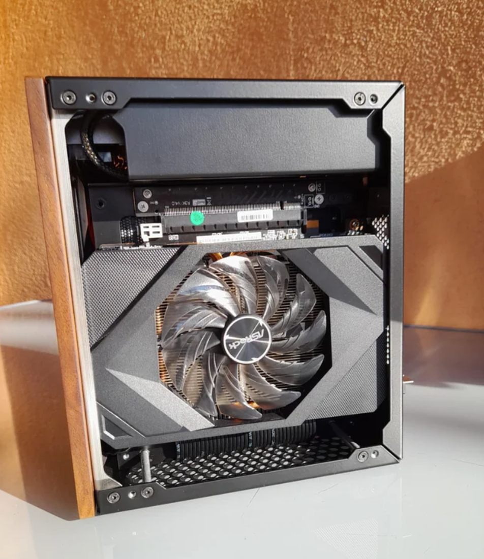

Ansonsten passt eine ASrock 6600XT rein:

Edit: Die über mir empfohlene Karte dürfte passen.
