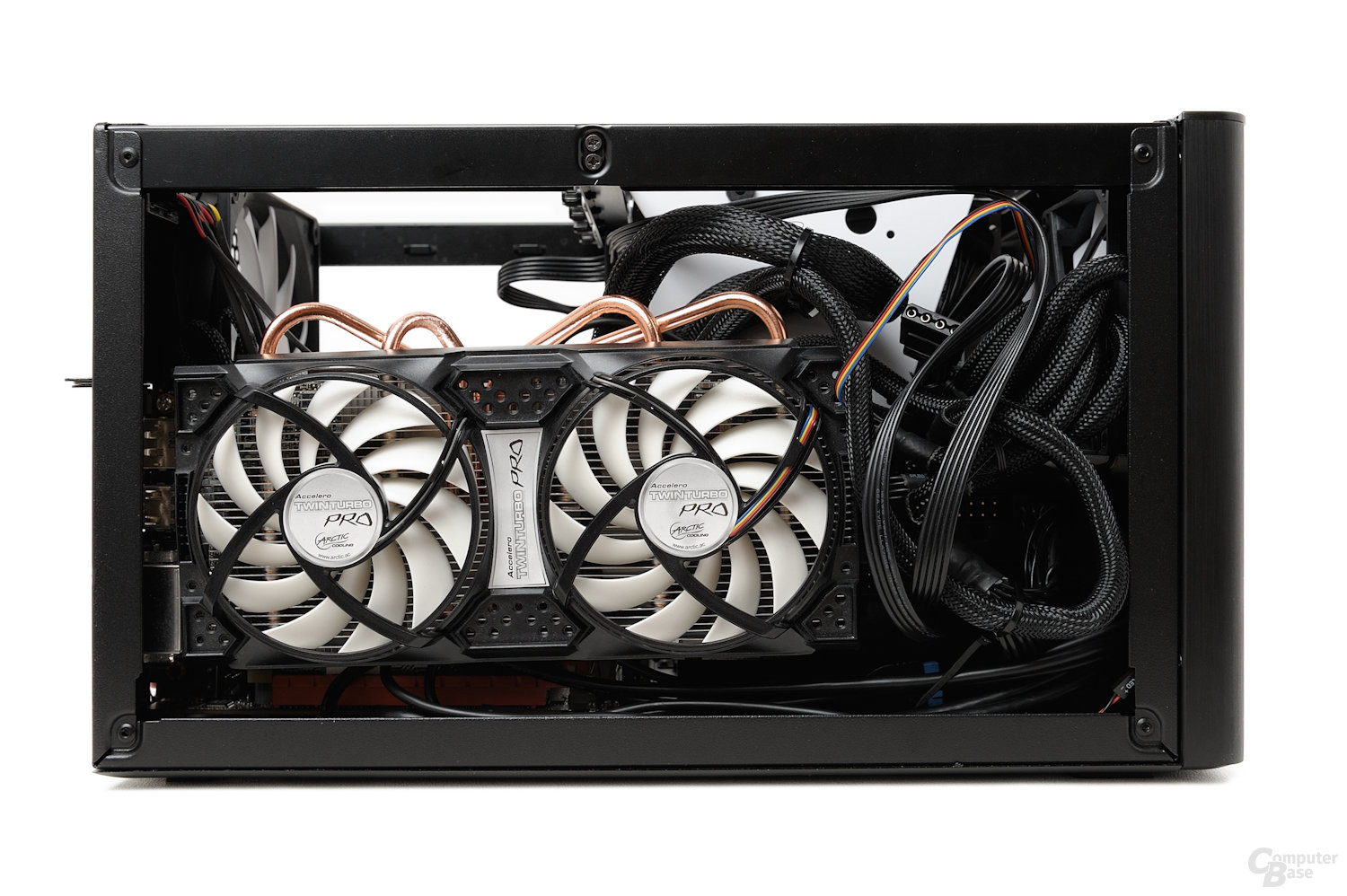

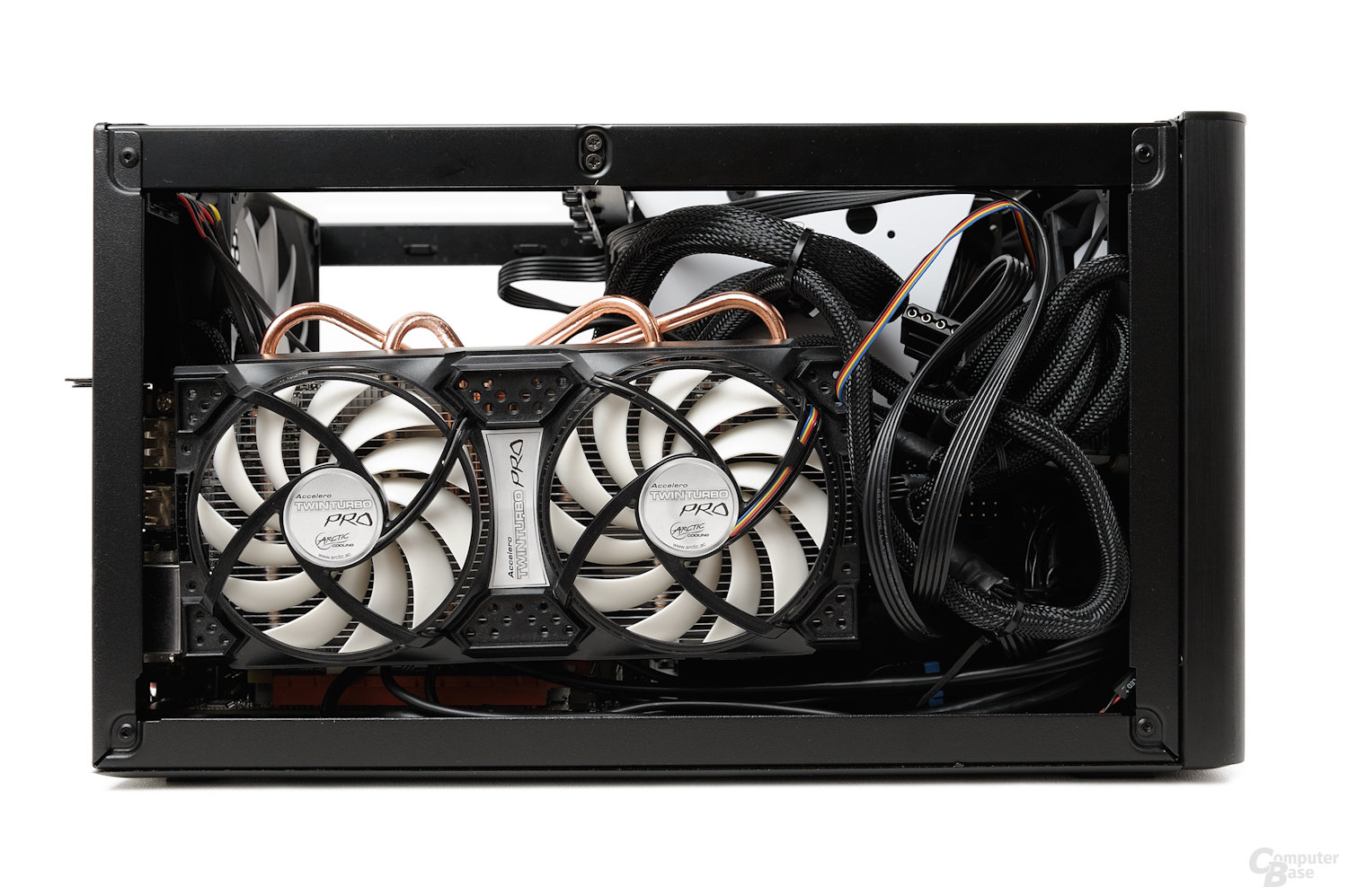

Gib mal bitte die genaue Modellbezeichnung des NTs an. Falls es sich zufällig um ein BQ E8/E9 480W CM handeln sollte, würde eh keine lange Graka ins Gehäuse passen, da wären dann die Kabel im Weg.
Hier siehst du, wo das Problem liegt:
Die verwendete Graka dürfte ca. 24 cm lang sein.
