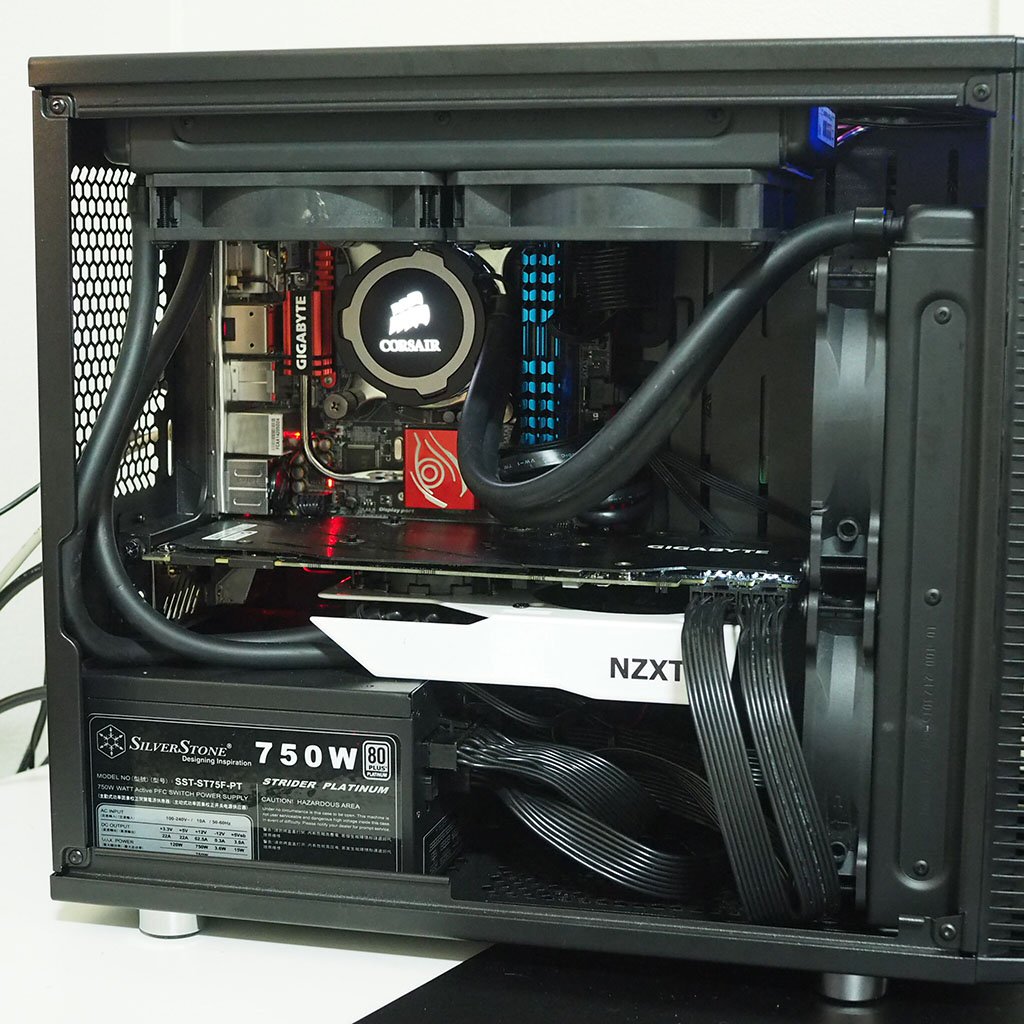

Ich will mir einen ITX Gaming PC selber zusammenbauen aus gebrauchten Teilen - denke ich mal . Bis jetzt habe ich mir im Netz eigentlich alles zusammen was ich mir vorstelle . Mein Flaschenhals ist allerdings der Stromverbrauch des Systems . Ich habe mich noch nie mit dem Thema Stromverbrauch am PC beschäftigt , deswegen wären ein paar Ratschläge ganz gut .
Ich stelle mir das als Alternative zum Gamingnotebook vor . Ich bin mit dem LKW unterwegs und habe zu viel Geld ausgegeben für Notebooks die nach 2 Jahren mehr oder weniger wertlos sind in Sachen Performance und mit dem Kabelsalat den man hat wenn man sich einen Externen Monitor mit nimmt kann man gleich ein Desktop benutzen . Deswegen bin ich am überlegen mir einen Mini-PC mit ITX Board zu bauen und mir einen Notstromgenerator neben den LKW zu stellen .
Meine Leistungsgrenze wären im Höchstfall 650W - Maximalbelastung kurzzeitig 720W - das schafft der Notstromgenerator den ich hier bei mir zu Haus herumliegen habe , sonst brauche ich einen stärkeren .
Gewünscht wäre ein i7 und eine RTX2080 mit Wasserkühlung für CPU und GPU so wie ich das im Netz als Beispiel schon gefunden habe .
Ich würde mir am liebsten 2 WaKü's mit jeweils 2 Lüftern wünschen wegen der Temperatur . Aber auf dem Beispielbild ist schon ein 750W Netzteil zu sehen .

Ryzen ist keine option? nen alten quadcore würde ich nicht mehr nehmen und die 1151v2-octacores fressen ordentlich strom. bei Nvidia haben die grakas über der 2070S aktuell ein echt mieses P/L-verhältnis. ein gescheites 500/550W-NT langt für ne 2070S und jede aktuelle mainstream-CPU, zumindest sofern nicht (stark) übertaktet wird.

Das 750W-Netzteil auf dem Beispielbield ist einfach nur überdimensioniert. Wenn du nicht großartig übertakten willst, reichen 550W für ein solches System völlig aus.
